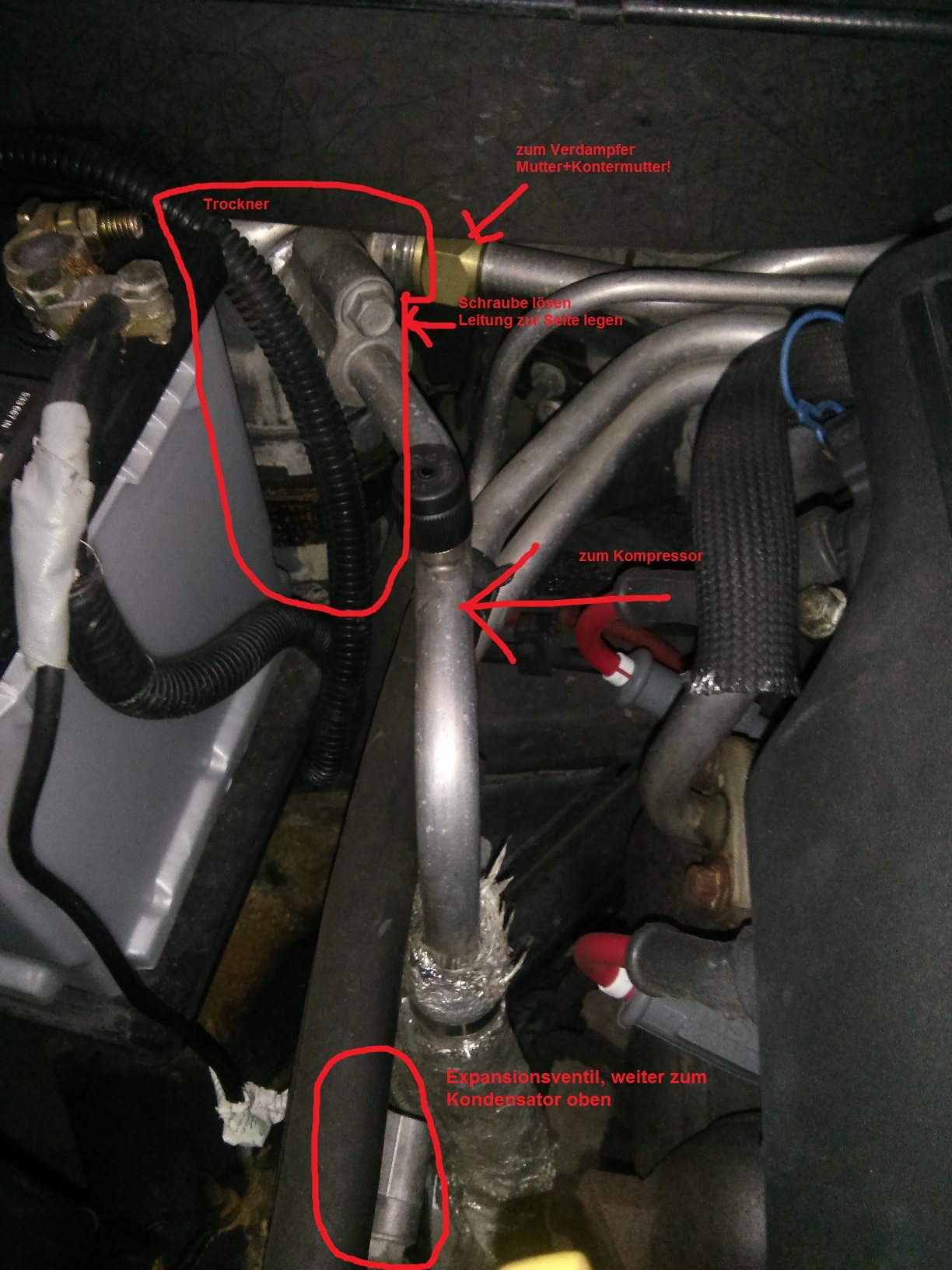

Kondensator sitzt vorm Kühler und hat einen Anschlussleitung oben zum Expansionsventil und eine unten zum Kompressor.
Der Kompressor sitzt beschissen unten am Motor, unter Krümmer und der Wapu. Leitungen zum Kondensator unten und zum Trockner. Krümmer oder Wapu werden raus müssen.
An die SChraube, die die Leitungen hält, kommt man auch nur mit Gelenk ran.
Der Trockner sitzt, ebenfalls beschissen, hinter der Batterie. Leitungen: eine, mit total beschissen riesiger Mutter+Kontermutter zum Verdampfer (unterm A-Brett) und eine zum Kompressor.
Befestigung vom Trockner total mega beschissen mit 2 Muttern, an die man nur mit Gelenk kommt. Dafür liegt das Expansionsventil gut. Ab Ventil gehts vor zum Kondensator bzw. zurück zum Verdampfer unterm A-Brett. Die Leitung zum Trockner und zum E-Ventil werden sofort nach dem Öffnen abgedeckt, damit kein Dreck reinkommt. Rest kann man notfalls durchpusten, fliegt ja eh alles raus.
Also muss zuerst mal die Batterie rausnehmen und die Umrandung an den zwei Klemmnippeln abziehen, das schafft wohl jeder alleine.
So sieht man den Trockner und seine blöde Befestigung.
Zwei Schrauben hinter festem Schaumstoff, der muss da später genau so wieder hin. Außerdem muss die Leitung zum Verdampfer aus dem Halter gelöst werden.
Die erste Leitung vom Trockner zum Kompressor mit ner 13er Nuss lösen und auseinander ziehen. Nicht erschrecken, ist Unterdruck drauf, weil die Anlage abgesaugt wurde. Wenn nicht, ist Überdruck drauf und das Kühlmittel strömt aus. Nicht einatmen.
Kondensator sofort mit Klebeband schließen, die Leitung mit Folie schützen.
Hier die verf*ckte Befestigung. Kommt man nur mit nem Gelenk dran. Dann erstmal Pause, weil ich noch passende Maulschlüssel für die schei** Riesenmutter brauche.
Vorne kann aber schonmal die Luftbrücke runter, um die obere Abdeckung der Kühlung zu entfernen. 4 Schrauben. Vor Dreck schützen!

Gestern morgen wie gesagt die Maulschlüssel besorgt, ein 32er und ein 27er für die Kontermutter.
Evtl braucht man noch nen 28er, weil der Platz einfach zu klein ist, um den 27er auf die Kontermutter zu bekommen.
Den 32er braucht man danach vermutlich nie wieder, kann man aber noch als Argumentverstärker benutzen.
Jedenfalls geht mit dem Monsterteil endlich die blöde Mutter runter.
Dann kann man die Leitung abziehen und den Trockner da rausfummeln. Wieder direkt gut verschließen, wenn da Dreck reinkommt, muss komplett gespült werden (ATU 120€).
Hier nochmal die Kontermutter:
Die Halterung vom Trockner wird abgenommen und in der gleichen Position auf den neuen Trockner geschraubt.
Der Abstandshalter unten wird auch auf den neuen Trockner geklebt.
Dann nimmt man sich einen Meßbecher und entleert das Öl, das in dem alten Trockner ist, da so weit es geht rein. Bei mir kam fast kein Öl raus.
Diese Menge +60ml kommt in den neuen Trockner. Natürlich frisches PAG 46 - Öl mit UV-Zusatz. Falls mal wieder was undicht wird, findet man die Stelle mit ner UV-Lampe:
Unter der 32er Mutter ist ne Dichtung, die wird erneuert und mit Mineralöl befeuchtet. Kein Syntheseöl und auch NICHT das PAG 46 nehmen!!! Das zieht alles Wasser und das brauchen wir da nicht!
Trockner wieder rein, Leitung zum Verdampfer reinfummeln (die mit der 32er), Kontermutter mit dem 27er halten und die 32er festziehen.
Die andere Öffnung des Trockners bleibt noch verschlossen, da die Leitung zum Kompressor eh noch abgebaut wird.
Später weiter...

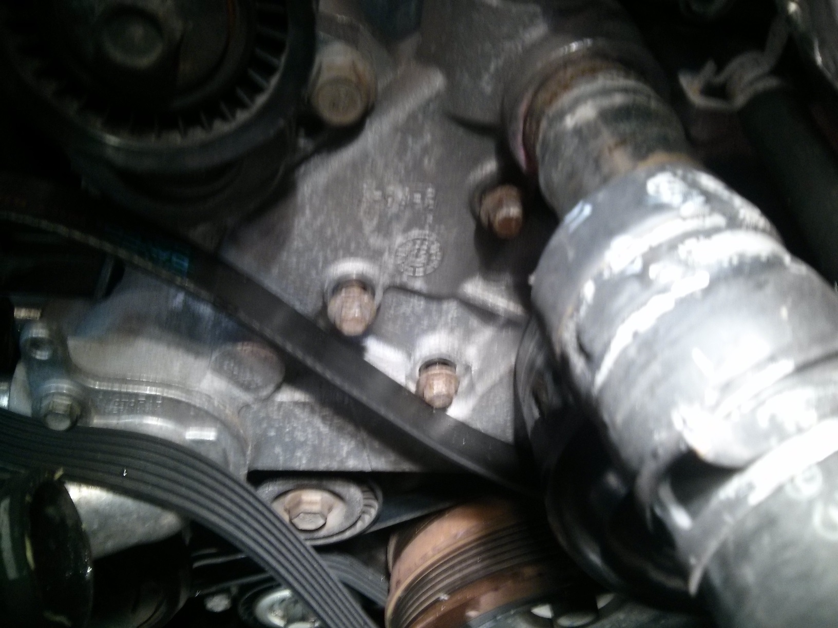

Jetzt muss man Platz schaffen, um den Kompressor herauszubekommen.
2 Wege: Wer die Karre auf ner Bühne stehen hat, nimmt einfach den Krümmer ab. Unten 4 Schrauben, oben 6. Neue Dichtung benutzen.
Wer wie ich mit ner Garage klarkommen muss, kann auch die Wasserpumpe rausnehmen. Vorher schonmal die beiden Dichtungen besorgen!
Erstmal Kühlwasser ablassen. Meins wurde erst gewechselt, also habe ich es mit einem 10L-Eimer aufgefangen.
Auto hochbocken bis der Eimer unter die Ablassöffnung vorne Beifahrerseite passt. Das Ventil ist auf der Rückseite des Kühlers direkt über der Ablassöffnung. Zum Öffnen eine 1/4" Ratsche mit Verlängerung nehmen. Kein Aufsatz, das Ventil wird mit dem 1/4" Vierkant vorsichtig gedreht. Nicht wundern, kommt noch kein Wasser raus. Dazu muss dann der Deckel vom Kühlwasserbehälter geöffnet werden.
In der Zwichenzeit kann man locker ne Kiste Pils trinken.
Wenn das Wasser raus ist, Eimer weg, abdecken und Karre wieder runter.
Antriebsriemen lösen: Einfach mit ner 15er Nuss und Ratsche auf die Mutter der Spannrolle ansetzen und drehen. Riemen vorsichtig abziehen und am besten so hinlegen, dass er nicht komplett von allen anderen Rollen fliegt. Spart 10 Minuten Arbeit.
Dann mit ner Wasserpumpenzange die Spanner der Schläuche lösen und die Schläuche abziehen. Hier kommt noch Wasser raus, das ist normal.
Jetzt kann die Pumpe runter. Je 3 Schrauben pro Seite, hier schon rausgedreht damit man sie erkennt:
Etwas Hebeln und ein "Platsch" später (Restwasser) war's das auch schon.
Den Antriebsriemen vom Kompressor auch abnehmen, gleiche Methode.
Jetzt kann endlich der verdammte Kompressor raus. 4 Schrauben, 2 oben und 2 unten, für die man hochbocken und das Rad abnehmen muss. Position der Schrauben merken!
Oben (Bilder s.o.):
Die hintere ist ein Bolzen mit Mutter drauf. Mutter nur lösen, nicht komplett abschrauben, so dass man an den Kopf vom Bolzen noch herankommt.
Den Bolzen mit nem 7er SChlüssel komplett lösen.
Die vordere ist eine normale Schraube, komplett lösen.
Die beiden Schrauben kann man nicht rausnehmen, dafür ist zu wenig Platz. Die Mutter auf dem Bolzen verhindert, dass der beim Rausheben in den Motorraum fällt.
Unten: Rad runter, Ratsche mit Verlängerung und Gelenk und raus mit den Muttern. Der Kompressor ist jetzt frei.
Vorsichtig anheben und die Kabelverbindung lösen. Je eine Öse rechts/links. Dann den Kompressor weiter rausheben.

Beitragvon frame77 » 25.09.15, 18:55
WaPu geht rein wie raus.
Schrauben auf 41 nm.
Vor dem Einbau schön die Dichtflächen reinigen.
Morgen wird die Klima befüllt.
