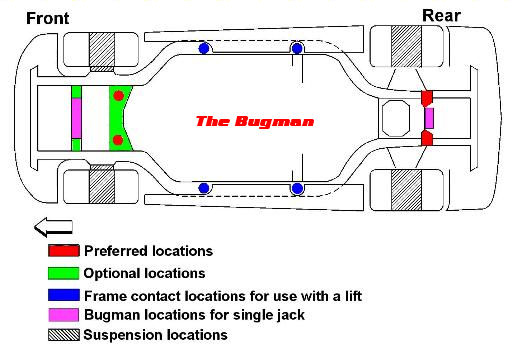

Aber wo stellt man die Böcke am besten drunter?
An die Orgi. Aufnahmepunkte für den Wagenheber mit Liftpats.
- Thomas68
- Beiträge: 1393
- Bilder: 7
Re: Unterstellböcke + Wagenheber
Oder vorn unter die Querstrebe.

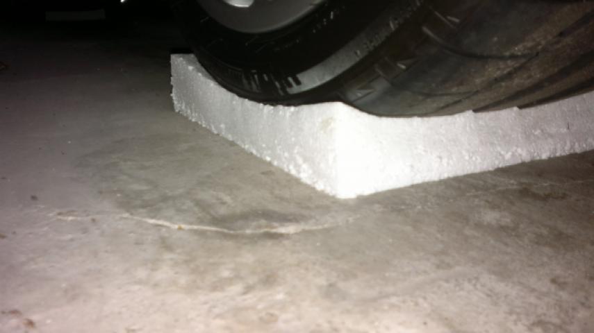

Dann halt nur zum Basteln, für den Winter nutze ich wieder meine 6cm Dämmplatten.

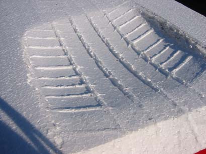

Das schaut doch auch ganz hilfreich gegen Standplatten aus ;-) Kostet wahrscheinlich 20 Euro...
Bilder aus Google Bildsuche!

Ich hab meine letzten Winter an der Tanke auf 3 Bar gepumpt und bin dann die 2km damit schön sachte nach Hause auf die 6€-Dämmplatten. Die haben jetzt auch die Rundung ;-)
Hat super funktioniert.
