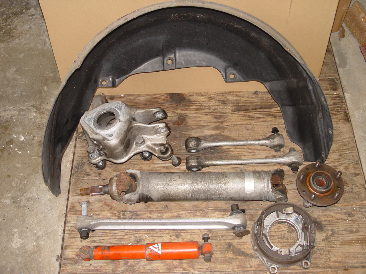

Re: Putzen und polieren
Hier ein Bild der Teile die ich zerlegt habe. Es geht hier um die Seite rechts. Die Teile von links habe ich nicht fotografiert.
