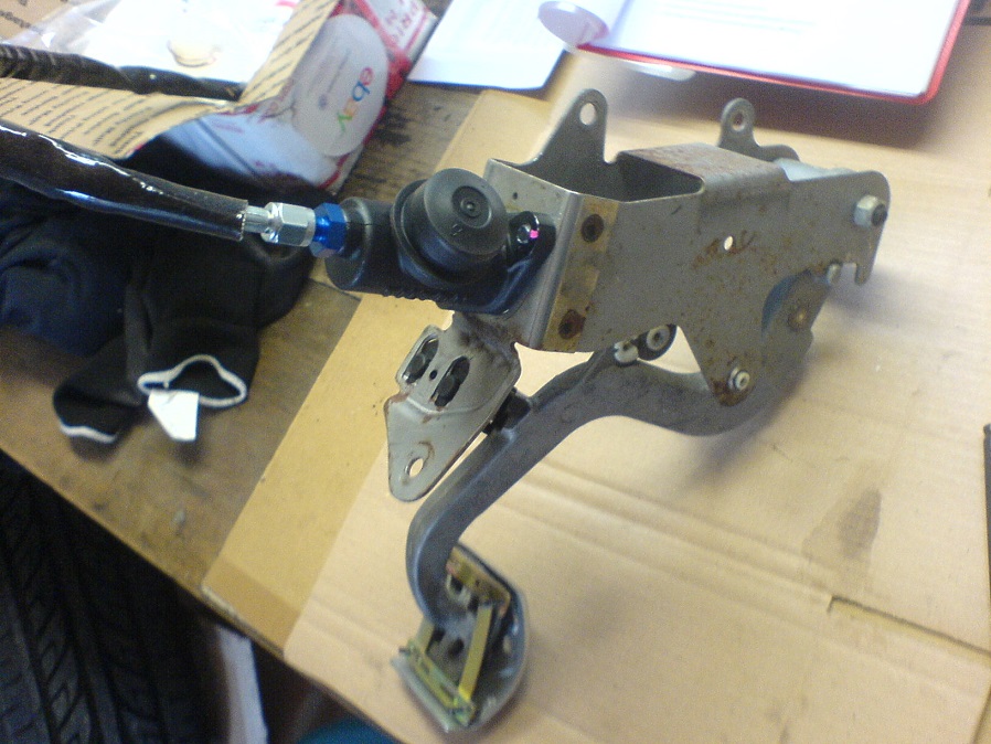

der TICK-Master ist mittlerweile auch verbaut.
Hängen bleibt der TICK-Zylinder nicht mehr, aber der Druckpunkt verschiebt sich immer noch nach jedem Schaltvorgang.
Aber so kann ich zumindest die Zeit bis zur C6Z06-Kupplung im Winter überbrücken, was mir schon sehr viel Wert ist.
Der TICK ist wirklich ein feines Teil. Man spürt es schon beim Entlüften, wie kräftig und schnell er die Flüssigkeit befördert.
Das Kupplungspedal ist jetzt etwas härter, der Pedalweg kürzer, aber dennoch sehr präzise zu dosieren.
Das Pedal liegt nun etwa 2cm unterhalb des Bremspedals.
Das ist die ersten paar Meter etwas gewöhnungsbedürftig, aber man gewöhnt sich sehr schnell daran, und möchte das präzise Gefühl mit dem TICK nicht mehr missen.

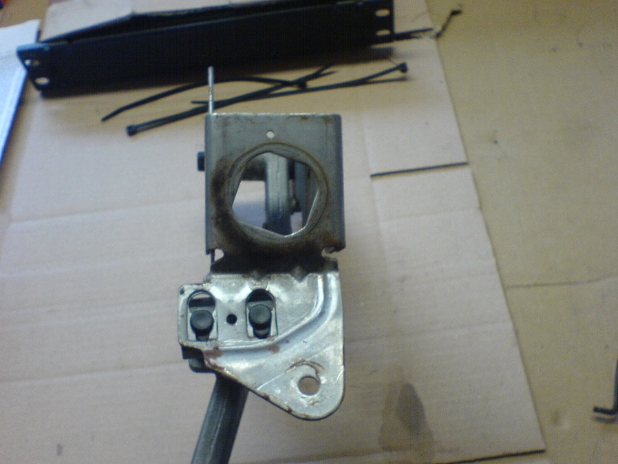

Der Einbau ist leider etwas komplizierter, wie beim Originalen Zylinder.
Während der Originale mit einem Bajonettverschluss befestigt und sehr leicht austauschbar ist, muss man für den TICK zwei Befestigungslöcher in die Kupplungspedaleinheit bohren.
Hier hab ich eine tolle DIY-Anleitung gefunden: http://www.supertuneperformance.net/cor ... icles.html
Auf die Feder am Kupplungspedal wird dabei ganz verzichtet. Das sollte man beim originalen Master vielleicht auch, da die Feder ab der Mitte nicht mehr nach oben drückt, sondern umschwenkt und das Pedal noch zusätzlich runter drückt.

Die Bohrlehre muss etwas schräg aufgeklebt werden, da sonst der Schraubenkopf auf der Rückseite am Gehäuse klemmen würde...
Zum Glück noch rechtzeitig bemerkt!

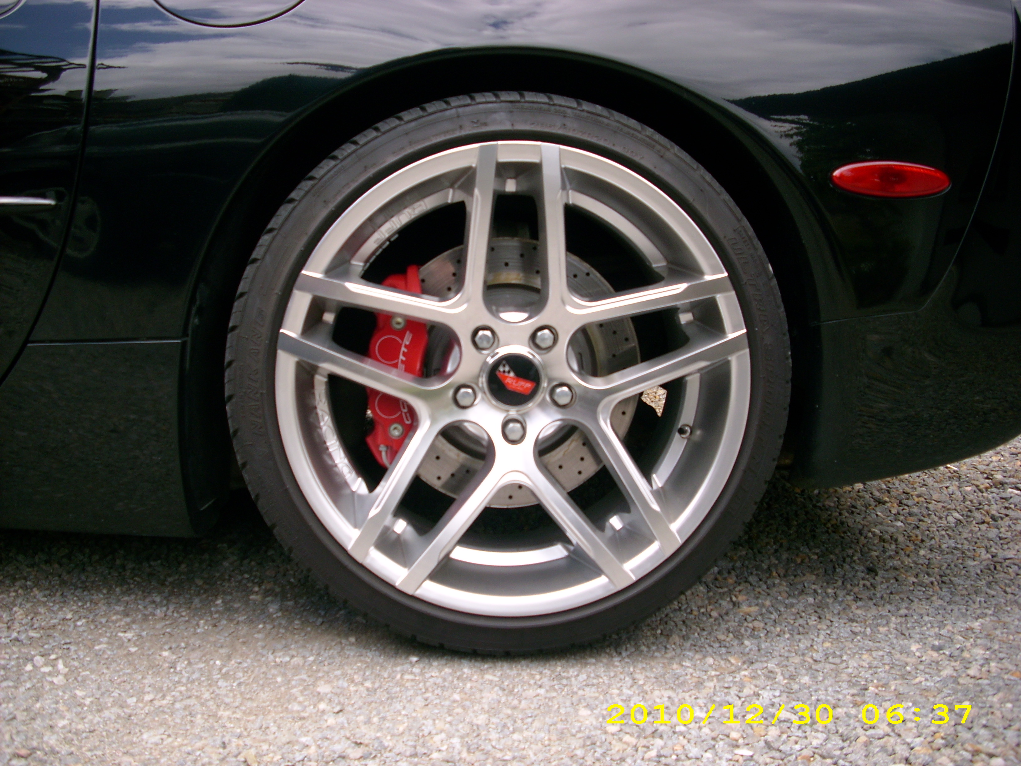

das Upgrade auf die C6Z06 Bremse ist ja schon bekannt, aber damit alles in einem Thread zusammen ist,
will ich alle meine Umbauten nach und nach hier reinsetzen.
Bastelstunden:
Vordere Bremse:
Hintere Bremse:
Vorne mit Felge:
Hinten mit Felge:
Fertig: [smilie=dance4.gif]

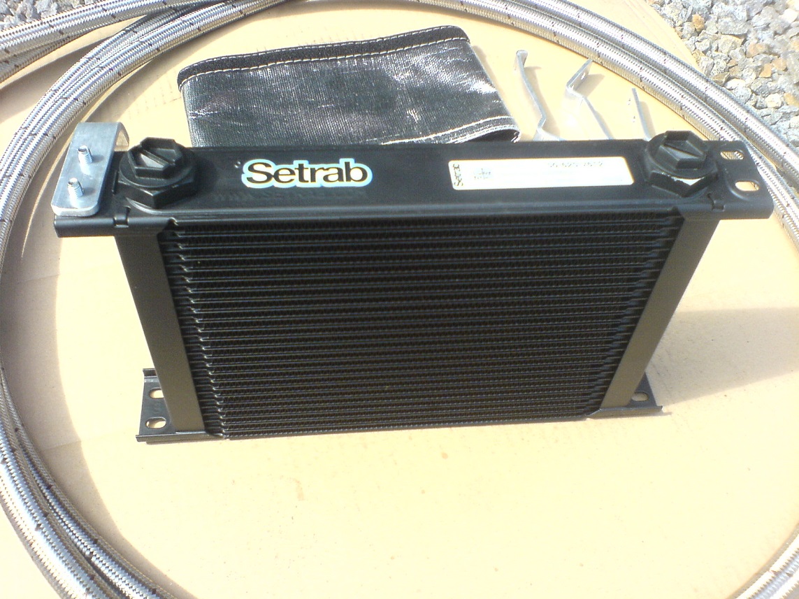

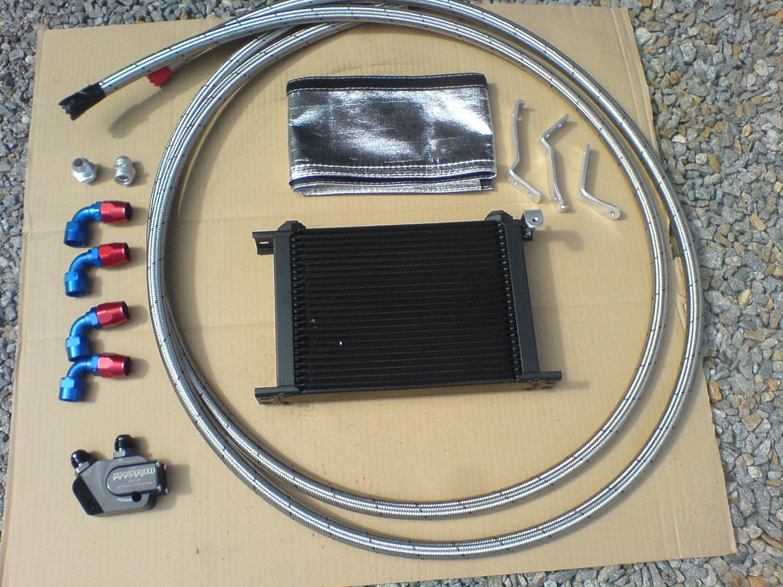

So, jetzt geht´s mit dem Ölkühler weiter…
Die Teile ausgenommen der Adapterplatte hab ich über ISA-Racing bezogen.
25-Reihiger Setrab Ölkühler
Adapterplatte mit Thermostat von IMPROVED-Racing
Das Modell EGM-122 öffnet den Thermostat ab 82°C und ist speziell für die C5 mit einem M12x1,5 Gewinde für den originalen Öltemperaturgeber ausgestattet.
Mir war auch wichtig, dass der Geber auf der Seite sitzt, wo das Öl aus dem Motor austritt.
Ich hab schon einige gesehen bei denen der Geber auf der Eintrittsseite sitzt, und somit die Öltemperatur nach dem Kühler misst.
Damit könnte es passieren, dass im Display 130° angezeigt werden, das Motoröl aber z.B. schon auf 150° ist.
Sorry für das schlechte Bild. Aber ich bekomm kein besseres hin, ohne die Kat´s abzubauen.
Da der Öltemperaturgeber nun von vorne eingeschraubt wird, muss man das Kabel für den Stecker um ca. 12cm verlängern.
Die harte, geflochtene Stahl-Ummantelung der Ölschläuche kann man als Feile benutzen.
Deshalb hab ich sie in einem Kevlar-Schlauch verlegt, und überall wo sie anstehen nochmals mit Moosgummi umwickelt.
Verpackte Ölleitungen
Nicht ganz optimal den Ölkühler vor den Klimakühler zu setzen, aber für meine Fahrweise vorerst ausreichend.
Auf meiner üblichen Teststrecke kann ich 3 mal hintereinander von ca. 80 bis 200km/h beschleunigen. Ohne Ölkühler kletterte die Temperatur dabei immer von 100°C auf 125°C.
Mit Ölkühler bin ich die Strecke nun 2 mal hintereinander gefahren, und die Öltemperatur ging dabei nur noch auf 114°C.
Beim gemütlichem Cruisen mit Tempomat stellt sich die Temperatur nun auf 92° statt wie bisher auf 106° ein.
Bin mal gespannt, wie es sich auf der Autobahn verhält…
