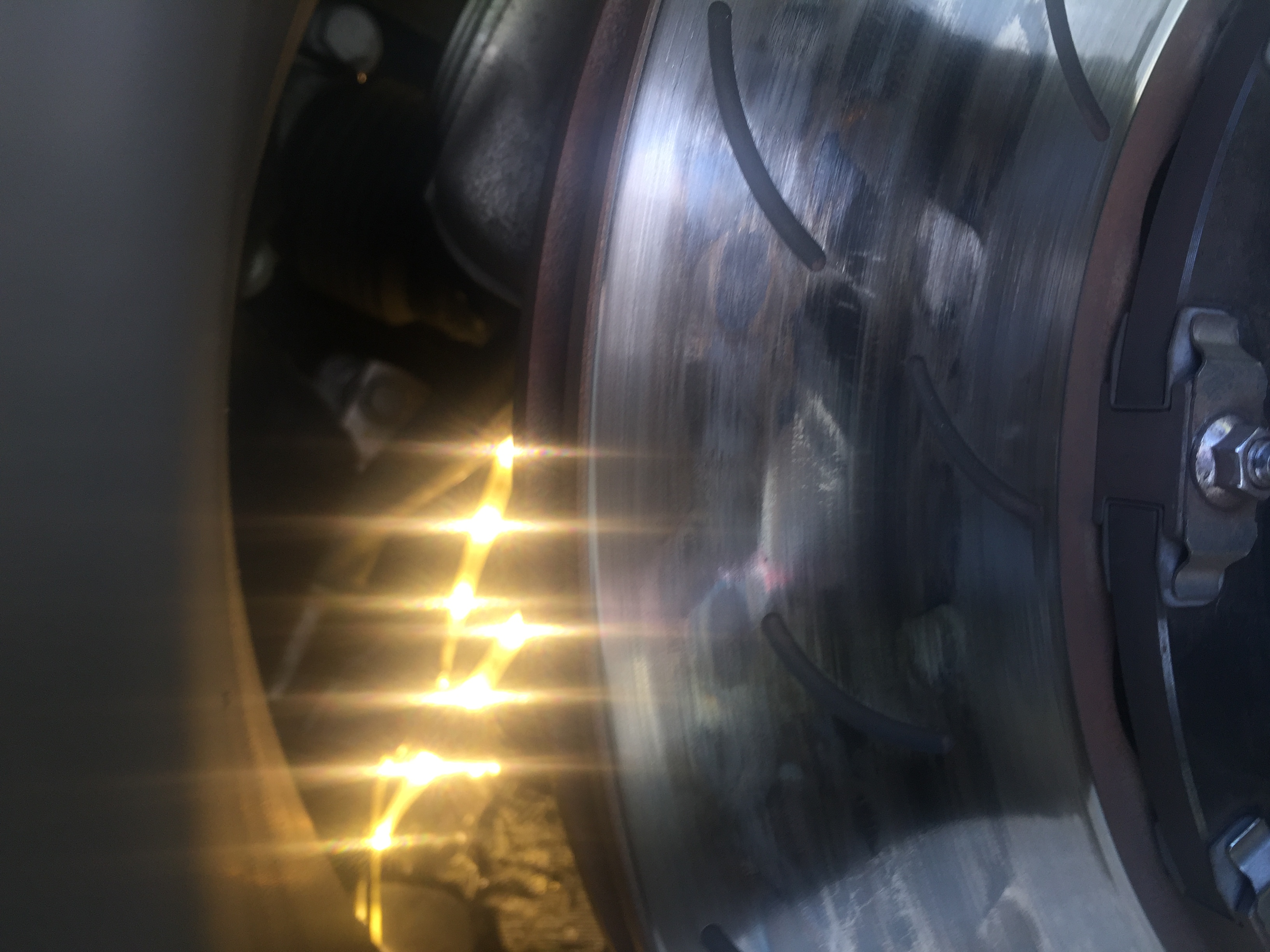

Zwei Faktoren sind dabei wichtig, zum einen das man überhaupt was macht (weil nur auf Basis von Vermutungen wird es bestenfalls ein Ratespiel) und zweitens das man jemanden hat, der das was gemacht hat auch verstehen und umsetzen kann.
Das was auf dem Vid zu sehen ist, wird wohl jeder noch interpretieren können, es dringt vorne viel Luft ein und kommt durchs Rad wieder heraus, somit ist klar das die Kühler mit Luft durchsetzt werden und das auch die Bremse noch etwas abbekommt.
Das was an der Bremse so ankommt, reicht wohl für die Straße und ist auch mehr als mit den Serieneinlässen vorne, aber m.M.n. reicht das nicht um ernsthaft die Bremse zu kühlen.
Deshalb gehören zum Kühl Paket ja auch noch Kühlschaufeln, Schläuche und das dazugehörige Befestigungsblech.
Dafür das wir erst im Januar wirklich damit angefangen haben, sind wir im Vergleich zur ZR1 schon viel, viel weiter, aber wie auch bei der ZR1 ist das ein stetiger Prozess, es gibt nicht diesen einen großen Schritt, der all das was da im Argen liegt mit einem Schlag behebt (zumindest bei uns ist das so, kann ja sein das es irgend wo irgend wen gibt der das kann?!), es kommt über die Zeit immer wieder hier und da was hinzu.
Da hat es auch nicht geholfen, das mir die X³SSIVE um die Ohren geflogen ist, denn auch da fehlen uns 5 Wochen.
Anders als von mir ein paar mal geschrieben, ist es doch nicht so einfach Wasser und Öl so weit herunter zu bringen wie bei der ZR1, besonders beim A8 fehlt es an Platz für so einen Öl Kühler wie in der ZR1.
Ich bin aber guter Dinge das wir es trotzdem hinbekommen und für den Herbst sind Side Blades geplant, dann wandert der Getriebe Kühler nach hinten und schafft Platz für den Öl Kühler

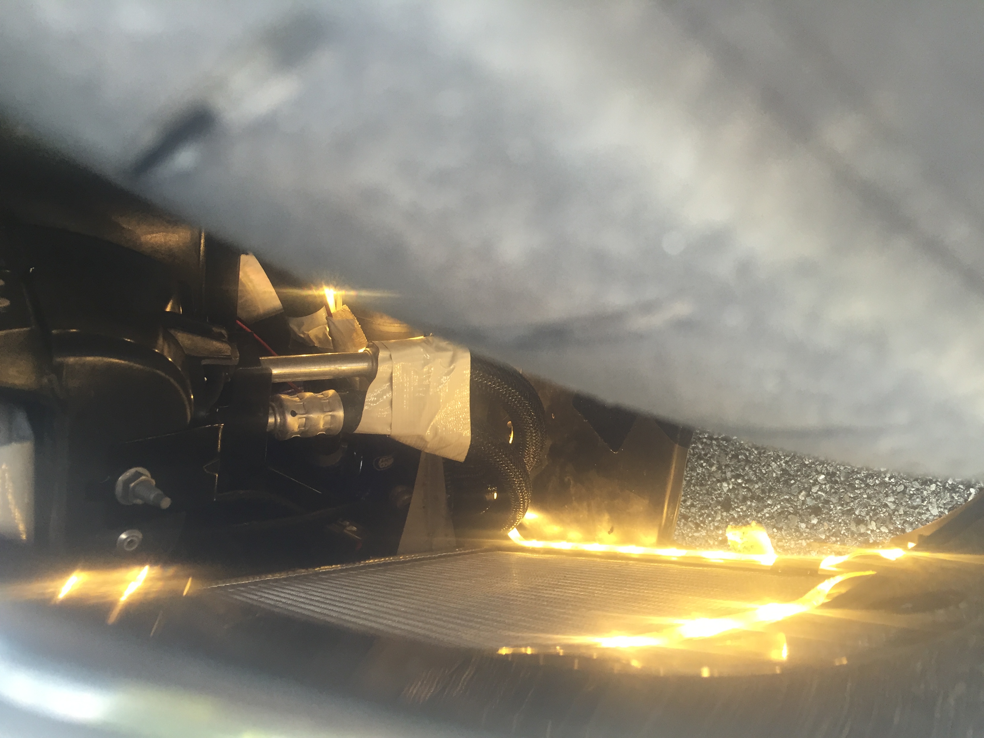

Noch was zum Aero Test, wir haben das Radhaus mit LED Lichterketten ausgestattet und Go Pros reingehängt, so konnten wir auch filmen was unter Haut geschieht, den das ist ja fast noch wichtiger als das was man auf den ersten Blick sehen kann!
Nur davon will ich keine Videos posten, weil auch wenn es blöd klingt, viele Dinge die wir vor Jahren schon gemacht haben, werden nun immer mehr öfter kopiert und nachgemacht und ich muss es den anderen ja nicht noch einfacher machen?!![biggrin [smilie=biggrin.gif]](./images/smilies/biggrin.gif)
Disco Beleuchtung Delux![blind [smilie=blind.gif]](./images/smilies/blind.gif)

Die Beleuchtung kannst Du drinlassen
Macht sich beim Stammtisch bestimmt gut
LG Thomas
LG Thomas

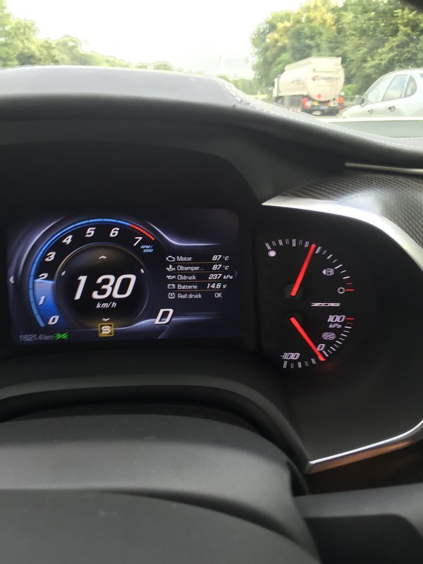

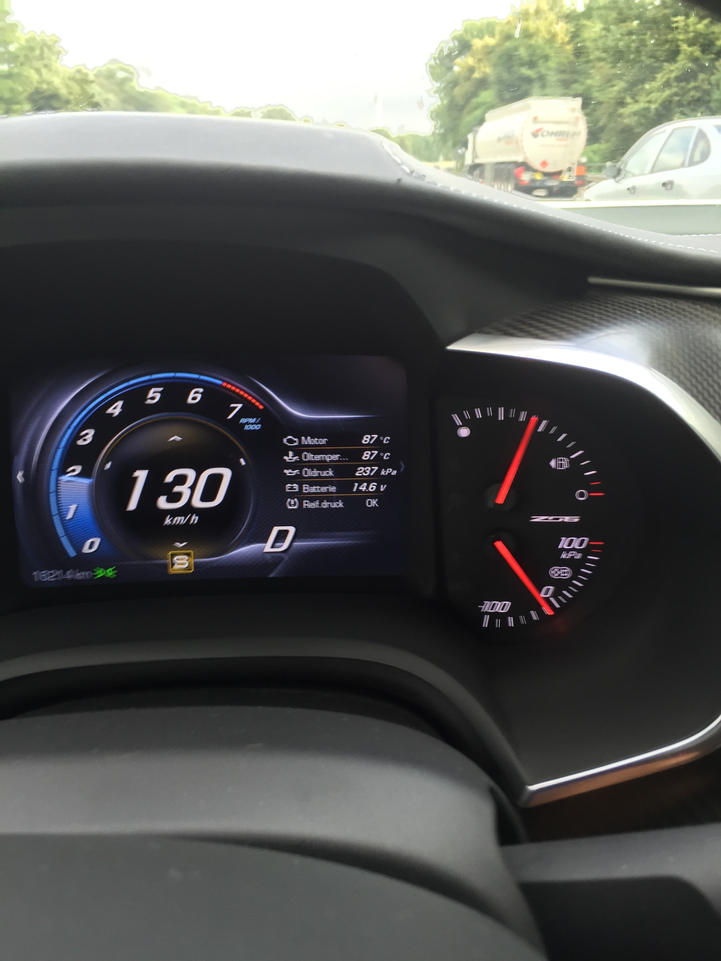

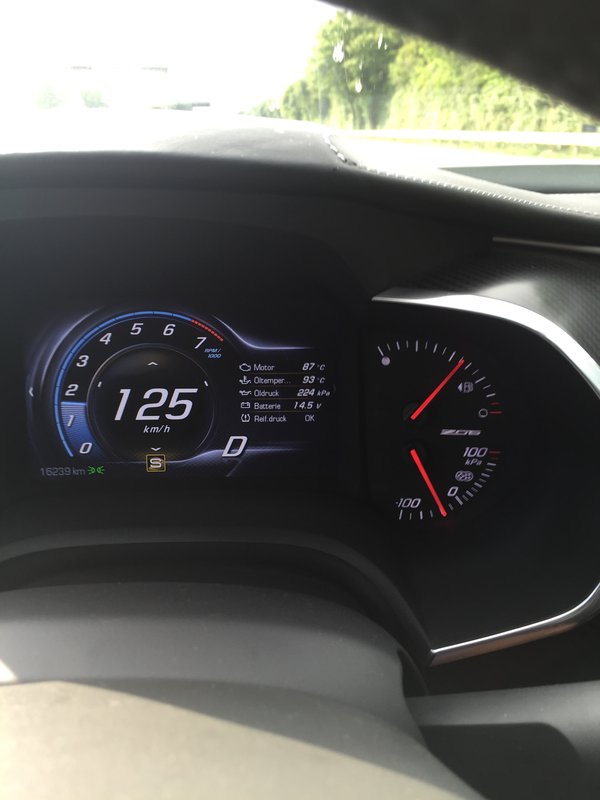

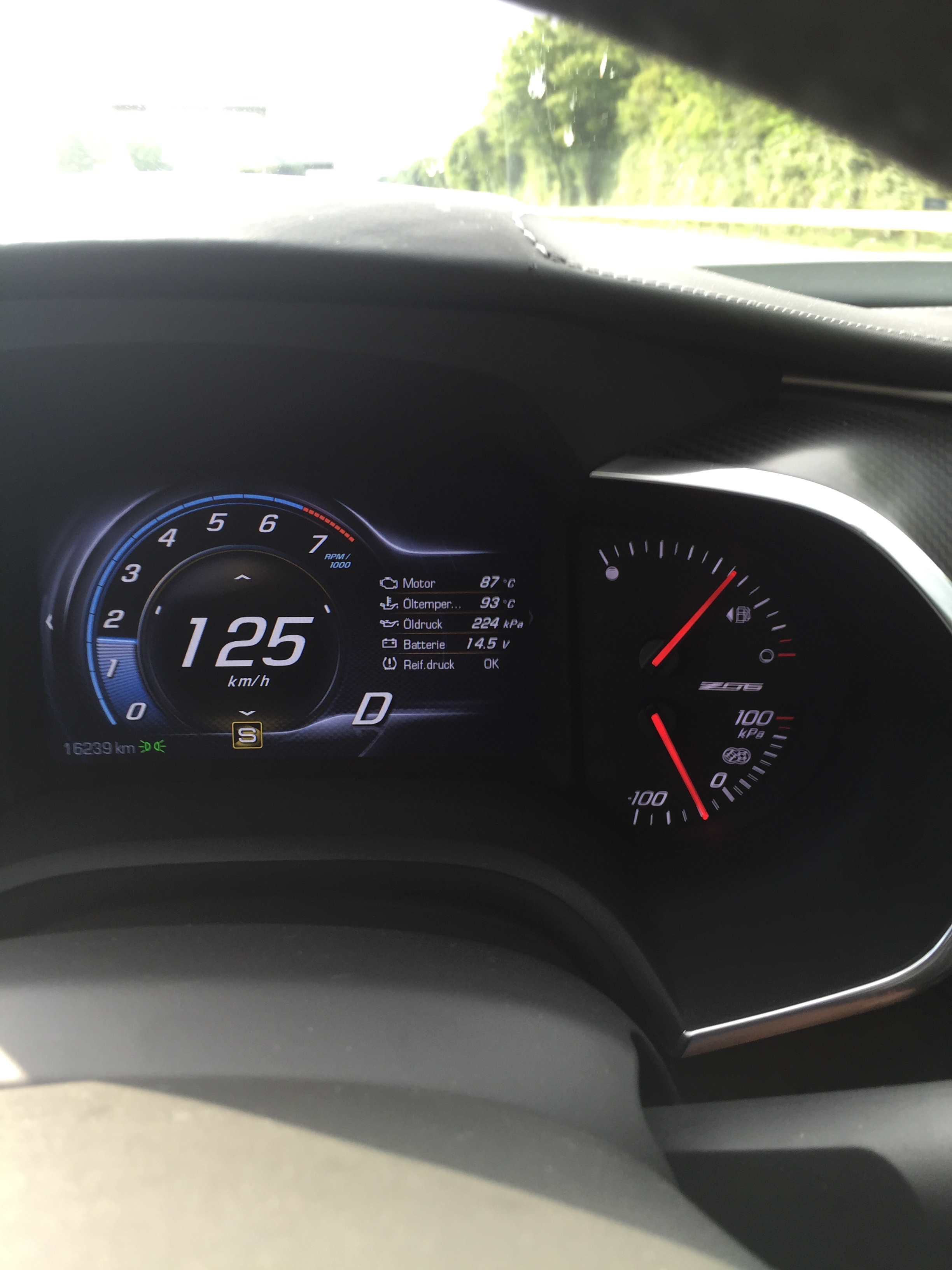

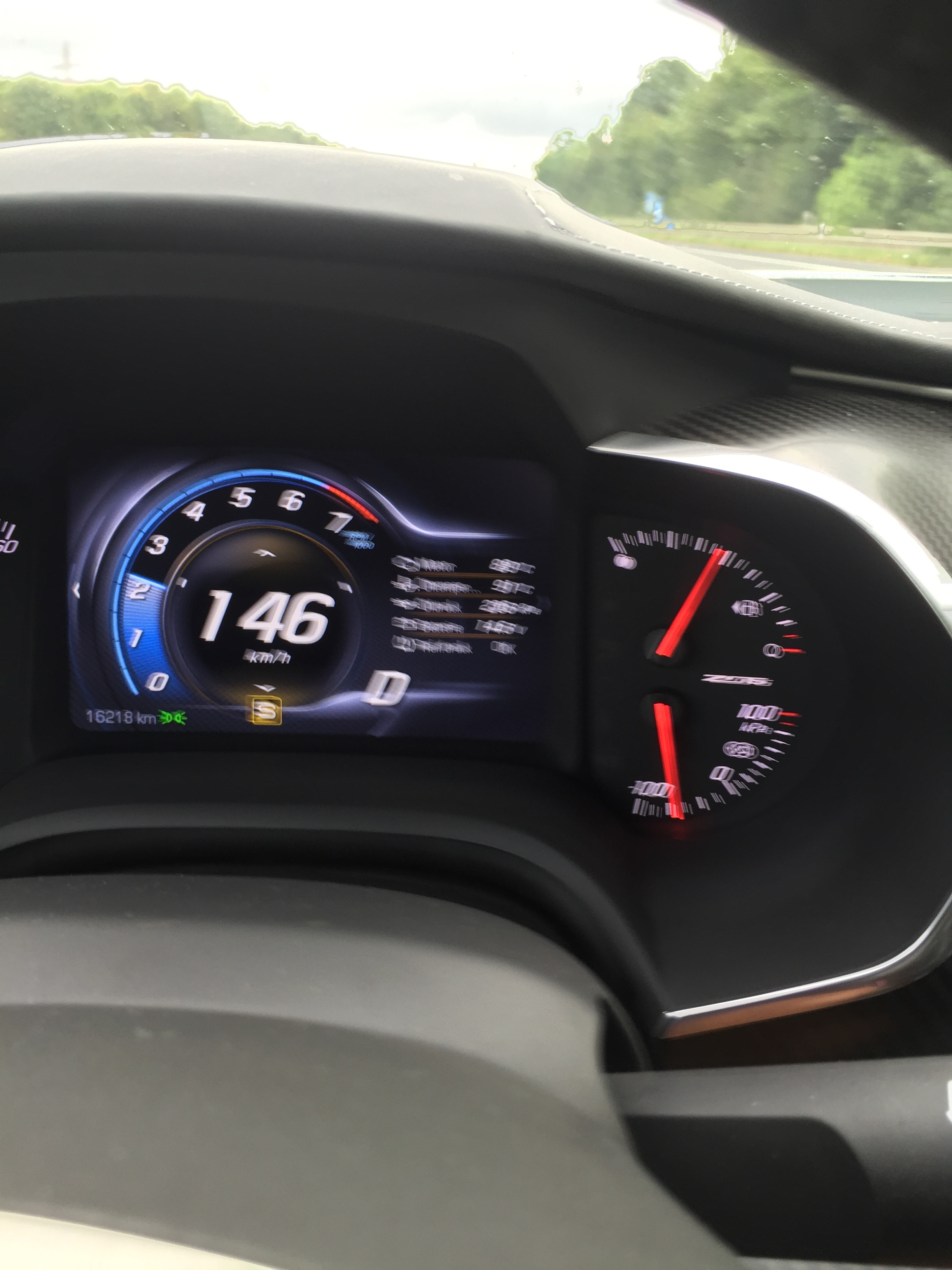

Das Endergebnis ist mehr als zufriedenstellend.
Ich bin heute extra früh aufgestanden um auf die AB zu fahren. Habe dann hintereinander weg, so wie es der Verkehr erlaubte immer aus ca. 120Km/h raus bis 280-300km/h beschleunigt (Und immer voll ausgedreht 3.4.5.u.s.w.).
Von Leistungsabfall aufgrund von hohen LL Temperaturen was nicht`s zu spüren. Da ich Aufzeichnungen habe werte ich diese noch aus.
Im Serienzustand wäre bei diesem Fahrprofil das Wasser locker und recht zügig bis ca.100°/105° und das Öl immer bis ca.110°/115° gegangen.
Und mit der jetzigen TIKT Kombi (Grosser Wassertank mit separatem Ölkühler + 2.Ölkühler unterm Auto) sieht das so aus.........
Ach ja, 22° Aussentemperatur um 8.30 in Bonn
Zuletzt geändert von LaRassa am 09.07.16, 09:04, insgesamt 2-mal geändert.
- LaRassa
- Beiträge: 1106
Re: TIKT Cold Air Umbau C7 Z06
Das zweite Foto ist ein bisschen verwakelt ich glaube es steht auf 89/91
PS: die Foto`s sind logischerweise unmittelbar nach den Beschleunigungsexzessen entstanden. Also 3-4x beschleunigt, runtergebremst / Foto / fertig.

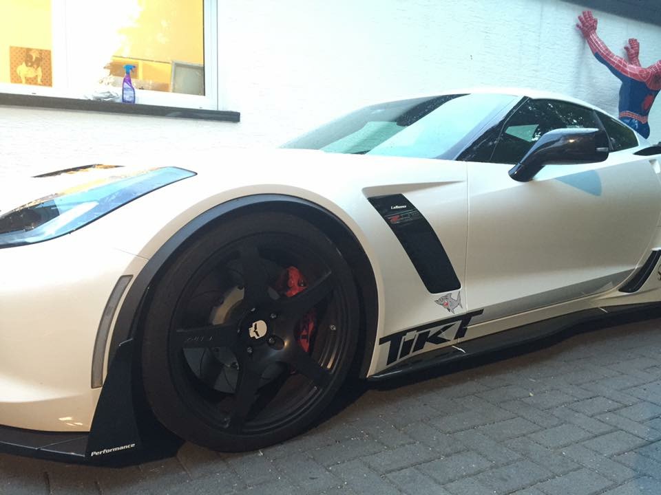

Die Front einfach zum niederknien und selbst bei 34 Grad keine Hitze Probleme der weiße Hai http://youtu.be/qnzPCny3Muc

Badboy1306 hat geschrieben:Die Front einfach zum niederknien und selbst bei 34 Grad keine Hitze Probleme der weiße Hai http://youtu.be/qnzPCny3Muc

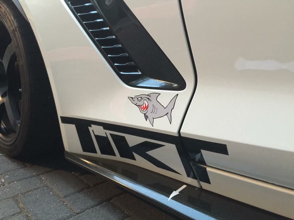

Hi Tomislav,
Mit der Hai Schnauze hast Du Dir nen Designpreis verdient! Vorher-nachher. Kann mir vorstellen, dass 90% der C7 Owner ihren Wagen nicht anders haben wollten.
Grundsätzlich zur Arbeit am Motor - wär's nicht ne Alternative die Arbeit anstattin den - eventuell nie hinzubekommenden - Kompressor in einen stärkeren Atmo (un dessen Kühlung natürlich) zu investieren? Mehr Platz wäre auch da.
LG Mirko
LG Mirko
BigMP - Beiträge: 478
Hallo Mirko, vielen Dank für´s Kompliment

Zu deiner Frage, es ist eine sehr berechtigte und interessante Frage.
Wir machen ja (noch) keine Motoren bzw. Motorentuning, es ist aber nicht ausgeschlossen das durch die Kooperation mit Katech sich da was ändert in Zukunft, aber selbst wenn, wir das einlanger und langsamer Prozess.
Das Thema Kühlung habe ich weder herbeigerufen noch hab ich mich darum gekloppt, das wir und wieder damit befassen müssen!
Bei zwei Punkten hatten wir halt diesmal auch ein wenig Glück. Zum einen konnten wir viele Dinge aus der ZR1 Entwicklung übernehmen und mit dem Grill scheint mir ein guter Wurf gelungen zu sein?
Wir haben vor 5 Jahren damit angefangen, den leeren Raum in den Ecken mit Kühlern und Kästen auszustatten, bzw. Kühler hatte ein US Tuner schon dahinter verbaut nur die hatten damals einfach nur die Löcher der NL benutzt, ohne zusätzliche Luftsammler davor.
Irgend wann ist einer darauf gekommen, das die Luft ohne Luftsammler an dieser Stelle sauber um den Bumper herumgelenkt wird, aber gar nicht da rein will und genau das haben wir bei unseren Versuchen mit den Rauchbomben auch gesehen! Erst durch die Luftsammler wollte die Luft auch wirklich da rein.
Bei der C7 Z06 wollten wir nicht schon wieder diesen (aus meiner Sicht überholten) Weg gehen und zusätzlich Löcher schneiden und Kästen aufsetzen , vor allem da es ja schon die ersten Nacharmer und Trittbrettfahrer gab, so hab ich ein polnische C6 gesehen, die so einen Bumper dran hatte wie meine 2. Front an der X³
Also hab ich mir Hilfe von einem Aerodynamiker geholt und darauf das Design ausgerichtet. Wie man sieht mit Erfolg, denn wieder sind wir Vorreiter
Das Ganze hat aber auch Schattenseiten, solche Aftermarkt Lösungen bergen auch immer Risiken, bei der ZR1 haben wir 5 Jahre entwickelt, probiert getestet und gemessen, dazwischen wurde immer wieder Ver-und Nachgebessert.
Es ist reiner Prototypenbau, da sind Schlauchschellen die nix taugen genauso dabei, wie falsch verlegt Schläuche, dann kommt hier ein Keder dazu und dort wir was ausgetauscht, anders geht es in einem so kleinen Rahmen nicht!
Bei der C7 geht jetzt alles viel schneller, wir haben gestern ein Auto bekommen und Mittwoch folgt ein weiteres und das nächste Kit ist Versandfertig für Katech, damit haben seit Mai schon halb so viel Kit´s verkauft, wie bei der C6 in drei Jahren!
Nun sind wir gezwungen schneller zu verbessern und täglich lernen wir dazu. Durch den Brand der Grauen wurde unser Zeitplan erheblich gebremst und erst mit dem neuen Auto konnte es weiter gehen. Mit jedem KM kommt was neues dazu, das war bei der C6 nichts anderes.
Ich habe gelernt das man Prüfstandwerte so gut wie gar nicht mit dem realen Fahrbetrieb vergleichen kann und auf dem Track sieht die Welt noch mal ganz anders aus!
Und jetzt komme ich zu deiner eigentlichen Frage, dadurch das wir jetzt doch schon sehr fortgeschritten sind mit dem was wir tun und der Tatsache das wir ja keine Motoren machen, macht es für uns mehr Sinn auf der Basis weiterzumachen, sprich wir merzen lieber Kleinigkeiten aus und hoffen das GM bald eine eigene Lösung hat, statt das wir mit einem Saugmotor wieder bei Null anfangen und wieder viel Lehrgeld verbrennen.
Für einen guten Motorenbauer, wäre das aber sicher ein reizvolle Aufgabe. Man sieht ja was für eine Anziehungskraft die Z06 auf Tuning Quereinsteiger hat, da bin ich schon sehr froh, das wir ja mit etwas ganz anderem unser Geld verdienen, bzw. wir nicht vom Tuning leben müssen
Noch was zu unserem Umbau, wir erzielen nach jetzigem Stand, eine Verbesserung zur Serie von ca. 40%
In Zahlen bedeutet das.:
Letztes Jahr zur gleichen Zeit, konnten meine zwei Kunden in Mugello (wie dieses Jahr 32-36C°) 4 Runden fahren, dann standen sie am Streckenrand im Notprogramm, beide! Dieses Jahr konnten beide 45min. durchfahren, zwar auch mit Kühlrunden, aber nicht wegen der Maschine sondern für den Fahrer. Aber 8 Runden am Stück in einem 2Sek. Fenster waren mehrfach dabei über die drei Tage.
Beim nächsten Versuch in Spa, ein ähnliches Bild nur das es da halb so warm war, bei 18C° in der dritten Runde Notprogramm!
Bei 118LL geht die Z ins Notprogramm, wir hatten in Mugello max. 78C°
Bei 127C° Wasser geht die Z ins Notprogramm, wir hatten in Mugello nie über 105C° nur meine hatte einmal 107C°
Bei 155C° Öl kommt ein Warnung (wann Notprogramm kommt weiß ich nicht?) Wir hatten in Mugello max. 136C°
Am meisten freut mich, das ich genau vor 12 Monaten schon geschrieben habe, was auf die Z Fahrer
zukommen wird und was wurde mir alles an den Kopf geworfen damals, Nestbeschmutzer, Lügner, Bauernfänger und und und?! Und heute, heute kommen die Kunden zu uns,gerade weil ich schon vor 12 Monaten die Wahrheit geschrieben habe und nicht ein Wort erfunden, gelogen oder hinzu gedichtet war!
