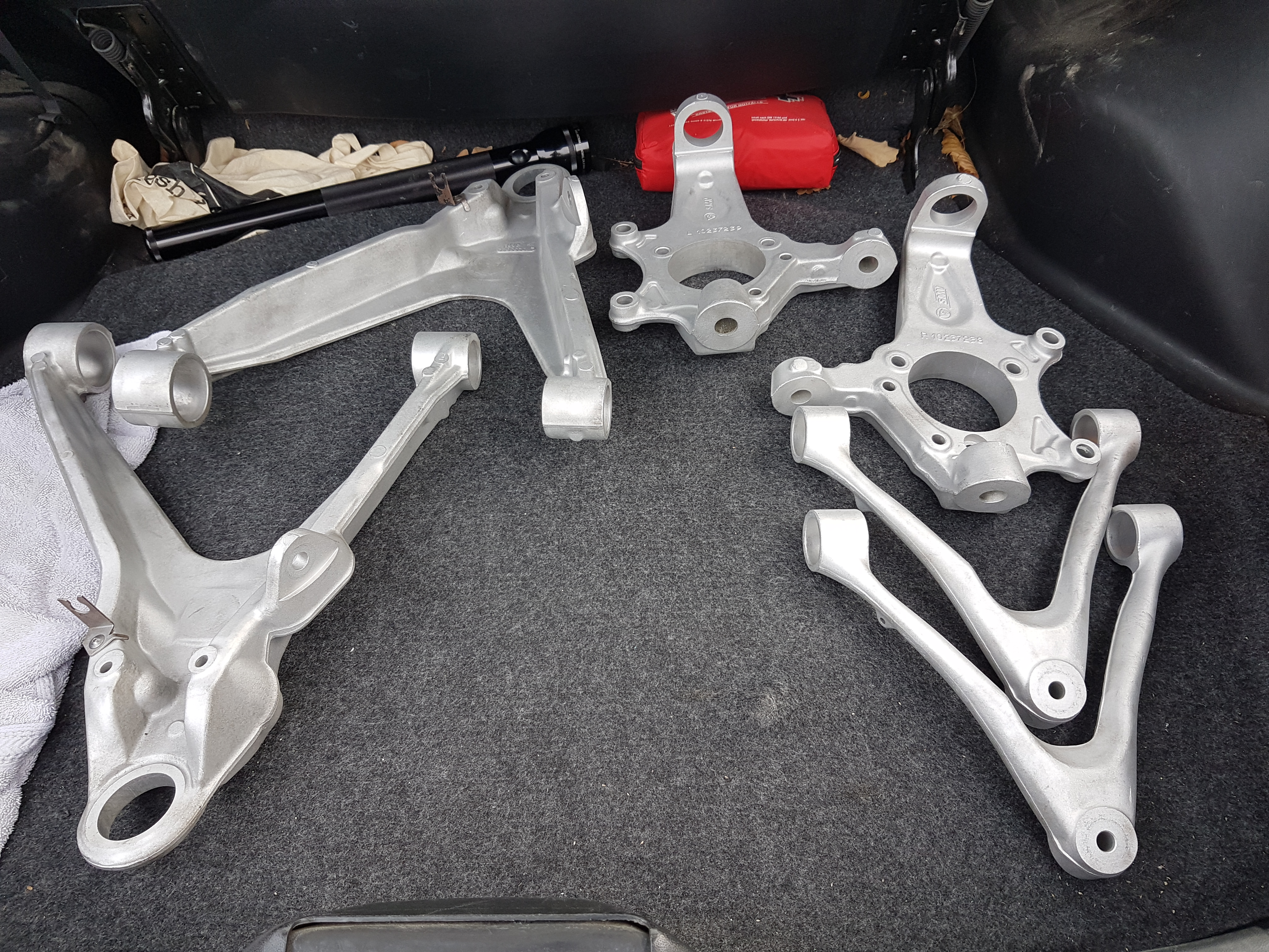

Die Teile der Vorderachse sind schonmal sauber.

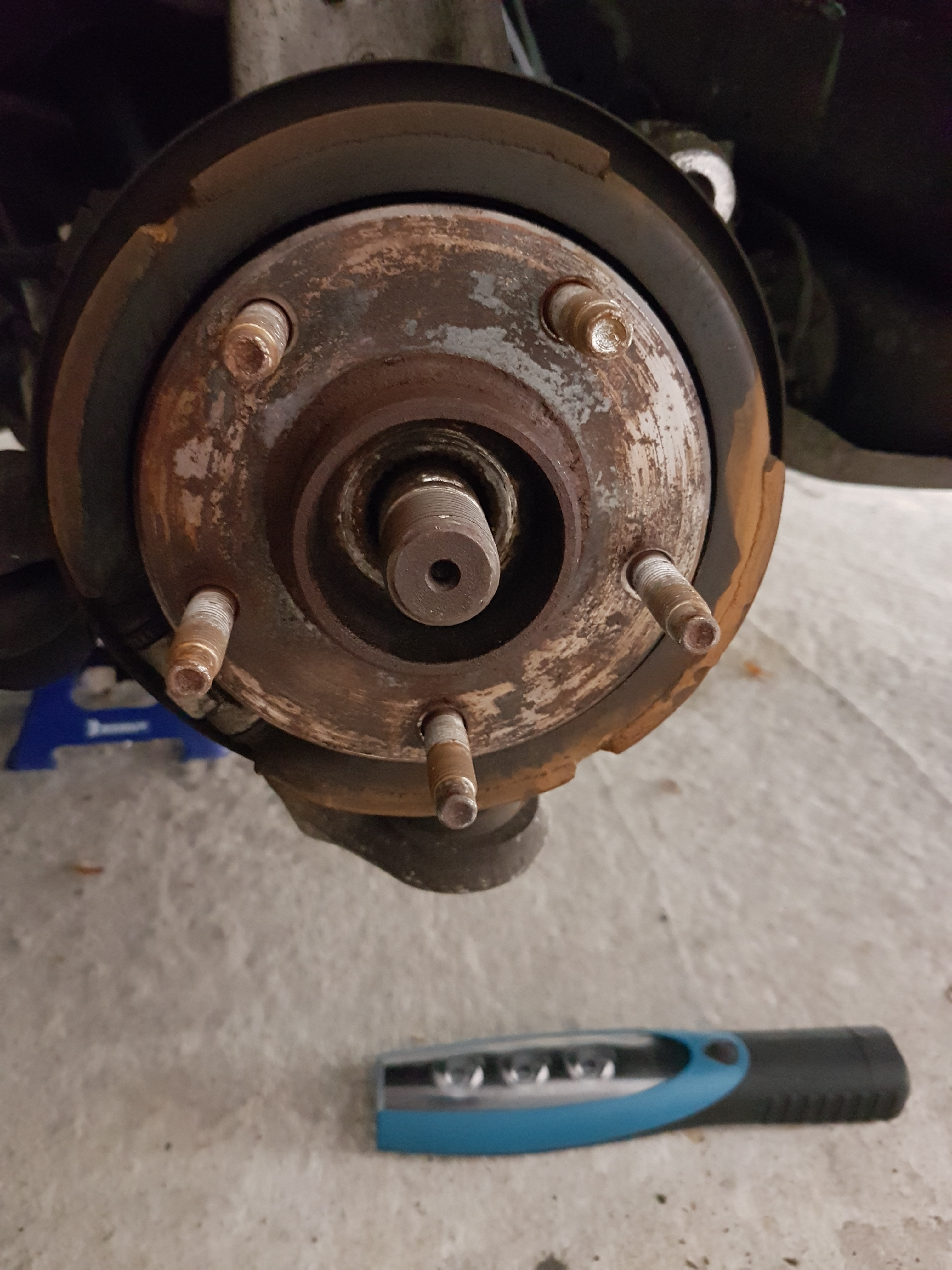

9. Hintere Aufhängung
Vorbereitung: Handbremse anziehen, 1. Gang einlegen. noch nicht aufbocken. Radmuttern anlösen, nicht abschrauben. Felgendeckel runternehmen und fiese Mutter bestaunen:

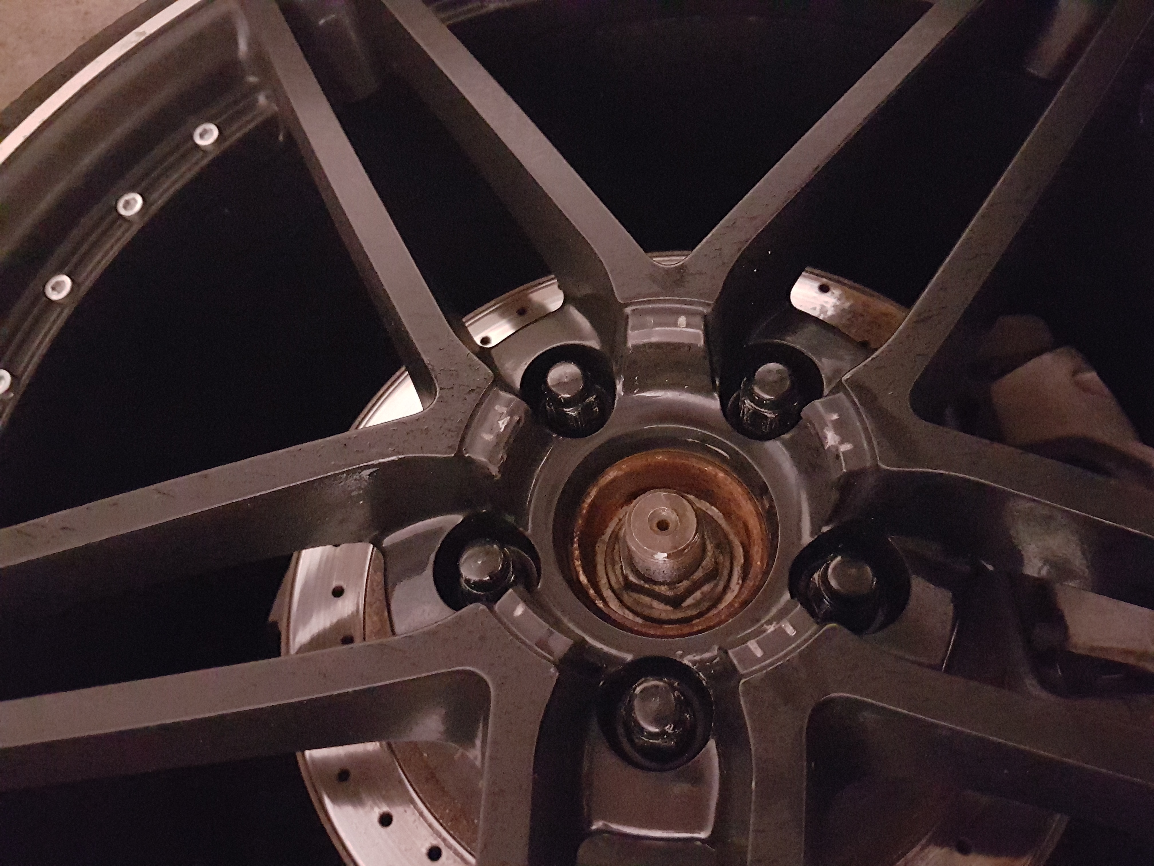

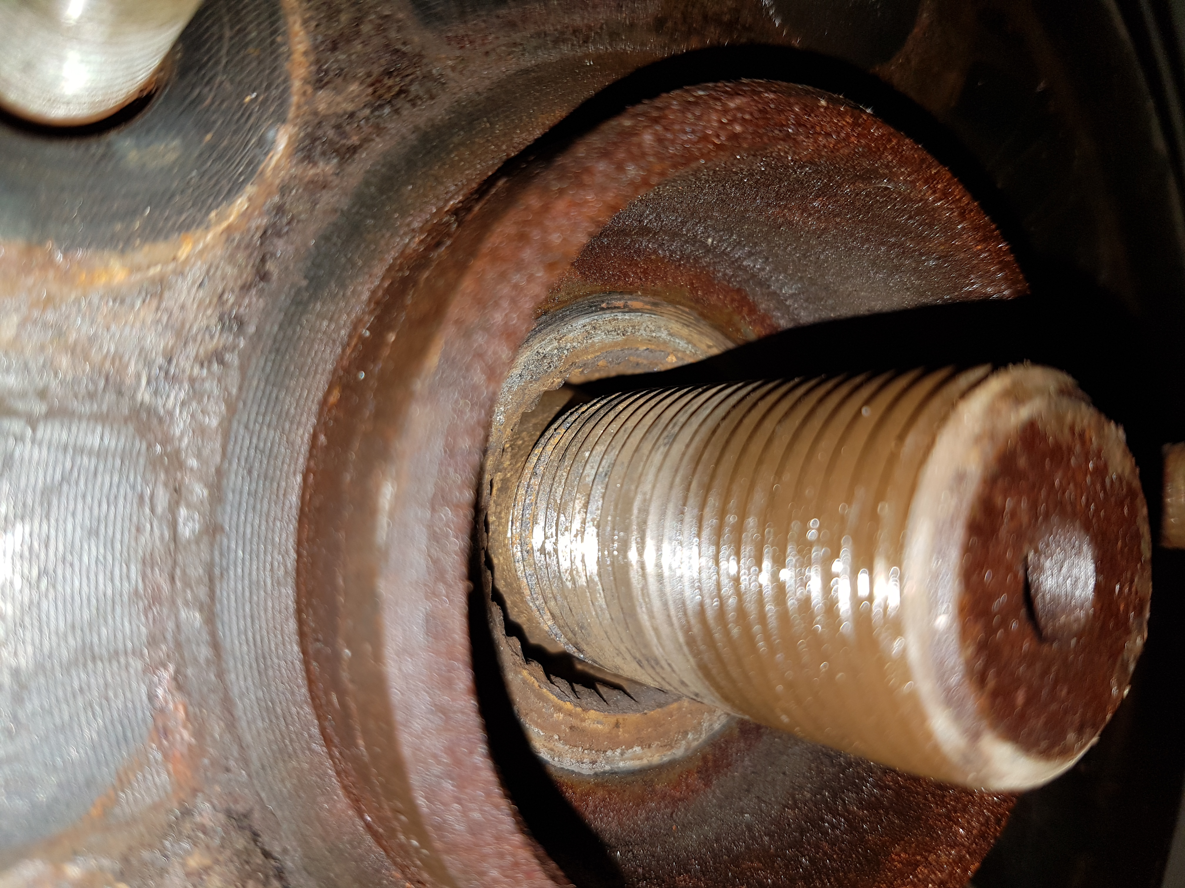

Achsmutter
Der Kollege misst 33mm und braucht ne Langnuss!
Bevor irgendwas anderes passiert, erstmal WD40 drauf und einen Tag einwirken lassen.
Dann am Besten kurz erhitzen, damit eventuell vorhandene Schraubensicherung verbrennt.
Nuss z.B. https://www.amazon.de/gp/product/B004VRMXJ4 und evtl nen Adapter auf 1/2 Zoll dazu.
Ich habe die Fahrerseite mit ner Knarre und Verlängerung lösen können, auf der Beifahrerseite musste ich nen Schlagschrauber nehmen. Kann man für schmales Geld im Baumarkt leihen.
Vorher hat das Teil 2 1/2" Verlängerungen und ne Geodore-Knarre vernichtet. War also fest [smilie=crazy.gif]
Die 33er können direkt runter, wegschmeißen und neue nehmen (hat Molle).
Jetzt hochbocken und sichern mit Unterstellböcken wie gewohnt.
Dann Radmuttern abnehmen und Handbremse lösen.

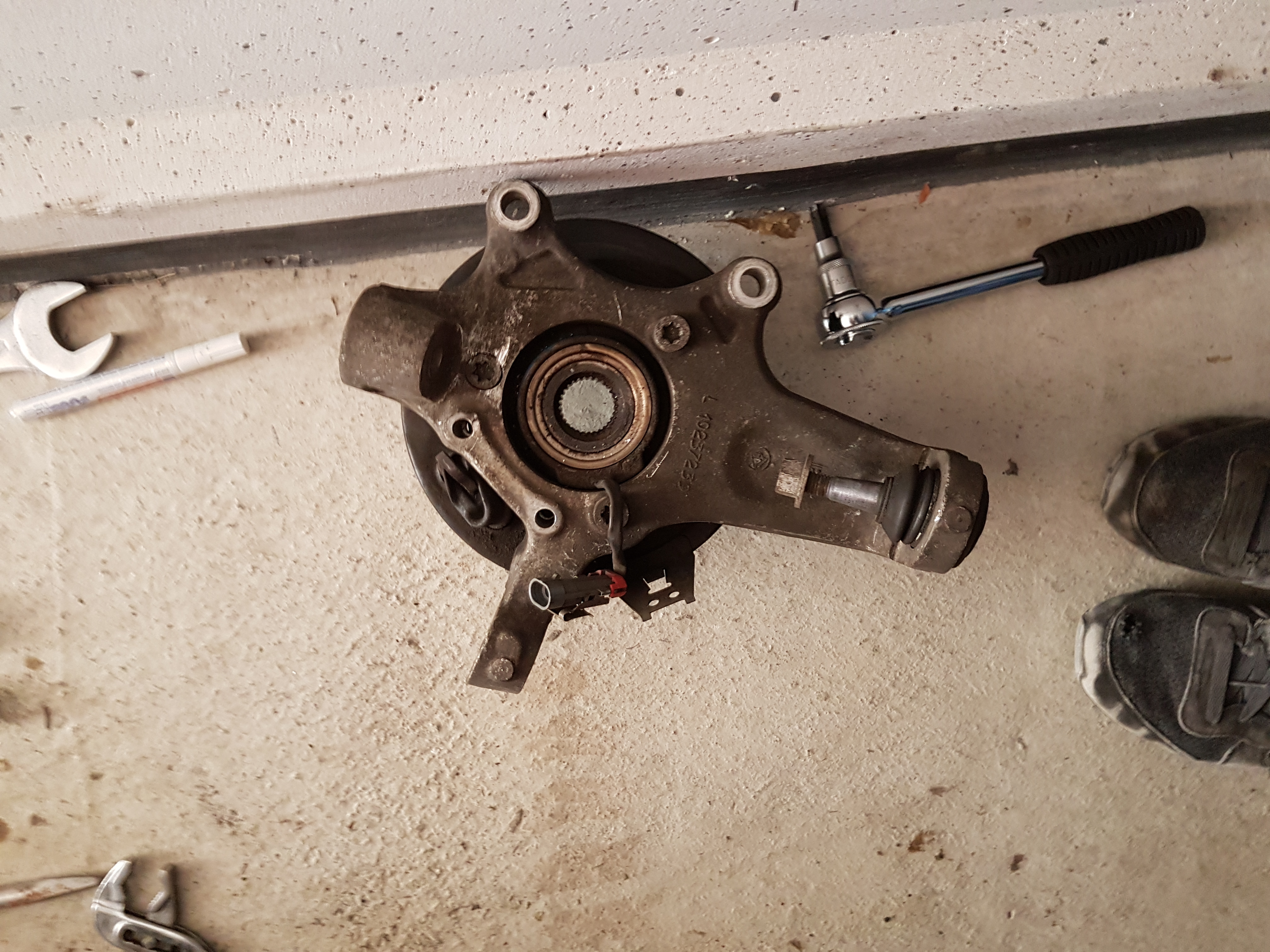

Achse
Jetzt erstmal alles aus dem Weg, was beim Zerlegen stört.

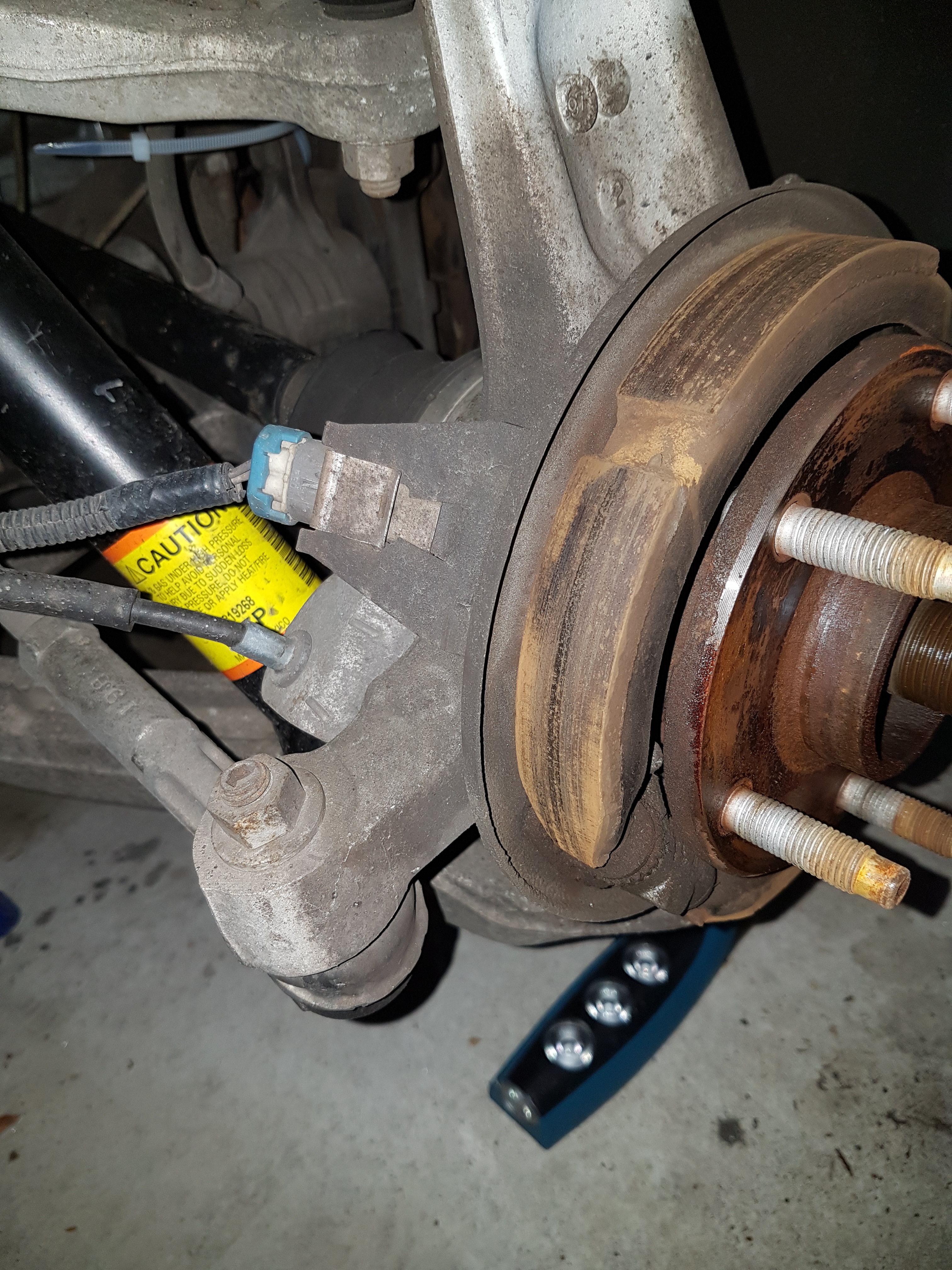

Wie vorne: Bremssattel ab und aufhängen. Ich habe den Halter vom Bremsschlauch benutzt.
Bremsscheibe runter. Wenn fest, Handbremse lösen [smilie=comando.gif]
Handbremse

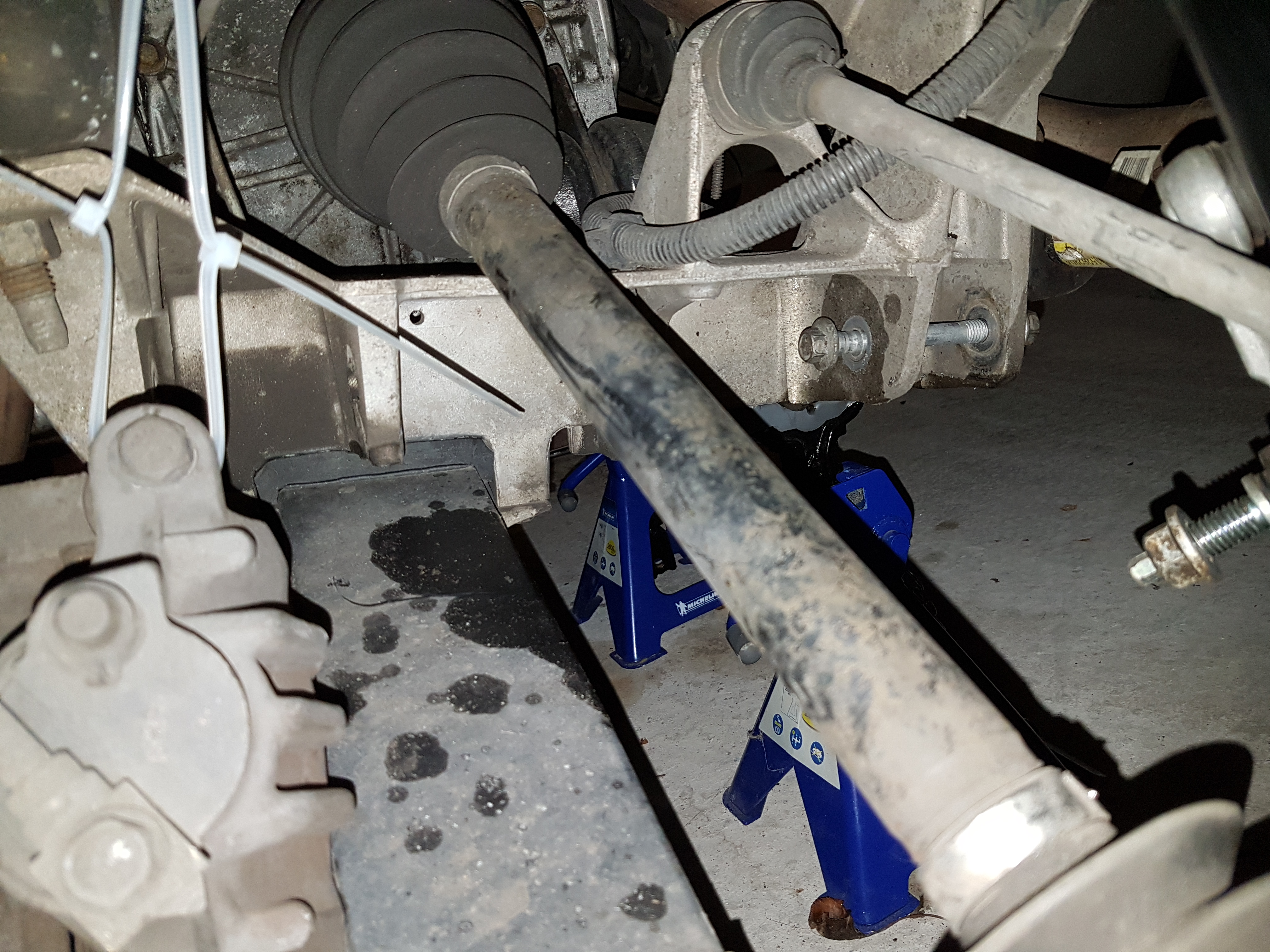

Jetzt den ABS-Stecker raus und das Handbremsseil lösen. Das Seil muss unten vom Haken gezogen werden und ist dann noch geklemmt. Sieht man auf dem dritten Bild ganz gut. Der Halter auf Bild 2 kann direkt mit runter, 15mm.
Dann kann auch schon der Spurstangenkopf angelöst und rausgetrieben werden. Pendelstütze kann auch direkt vom Querlenker gelöst werden.
ABS-Stecker und Handbremsseil
hier sitzt das Seil drauf.
Handbremsseil, Spurstangenkopf

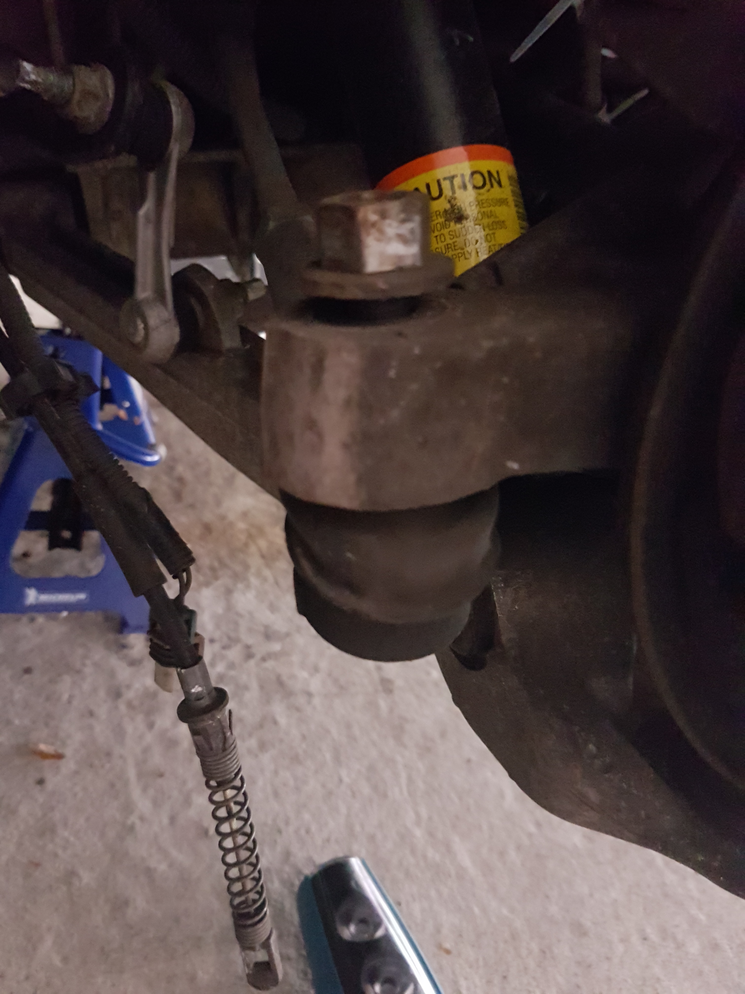

Spurstangenkopf wie gewohnt lösen und zur Seite legen. Dazu evtl kurz den unteren Querlenker anheben.
Jetzt wirds richtig lustig. Bei den folgenden Schritten immer darauf achten, die Achse nicht zu ziehen!
Die Amis im CF.com meinen, man sollte den unteren Ball Joint lösen und ausdrücken und dann die Achse raustreiben, während man das Radlager zu sich zieht.
Könnt Ihr komplett vergessen!!!
Das Kugelgelenk löst sich nicht und der Abzieher passt nicht, weil die Achse im Weg ist. Ich hab nach ner halben Stunde aufgegeben.

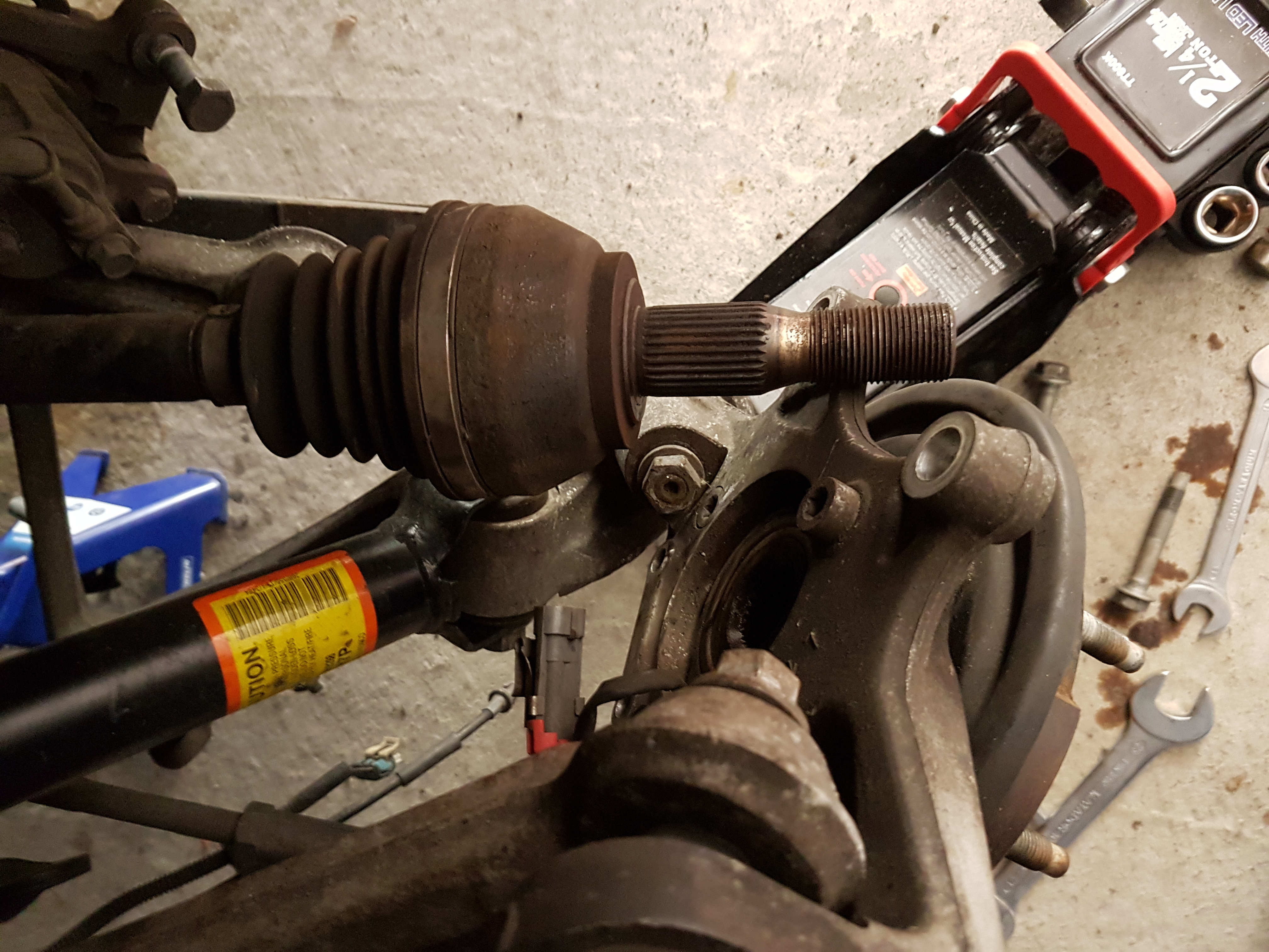

Viel einfacher ist der Weg über oben.
Obere Querlenkerschrauben raus, das ganze Konstrukt aber dabei noch in der Halterung lassen. Achse bleibt im Differential!!!
QL oben lose
Jetzt mit nem Gummihammer auf die Achse hauen, bis die sich aus dem Radlager löst. Braucht 1-2 gut ausgeholte Schläge.
Weiter kippen und dabei die Achse zum Differential drücken.
langsam rauswuchten
Den Rest des Gewindes muss man über die Seite freidrücken. Eine Hand an die Achse und Richtung Differential drücken, andere Hand ans Radlager und zur Seite kippen. Braucht Kraft.
Irgendwann kommt das Drecksteil dann raus.
Jetzt kann man wie gewohnt mit den Abziehern die Kugelgelenke lösen und oberen Querlenker und Achsschenkel abnehmen.

Mit was hast die Teile reinigen lassen? Sehen aus wie neu [smilie=good.gif]
m4tz3
Beiträge: 289
Registriert: 24.07.13, 14:15
Wohnort: Basel
Fahrzeug: C6 LS3 Jetstream Blue
Re: Anleitung/DIY Fahrwerk:Polys,Stoßdämpfer,Stabi,Radlager
Beitragvon frame77 » 09.02.17, 21:17
Glasperlgestrahlt.
Mit Sand wird die Oberfläche zu sehr abgetragen, Glas macht praktisch nur sauber.
