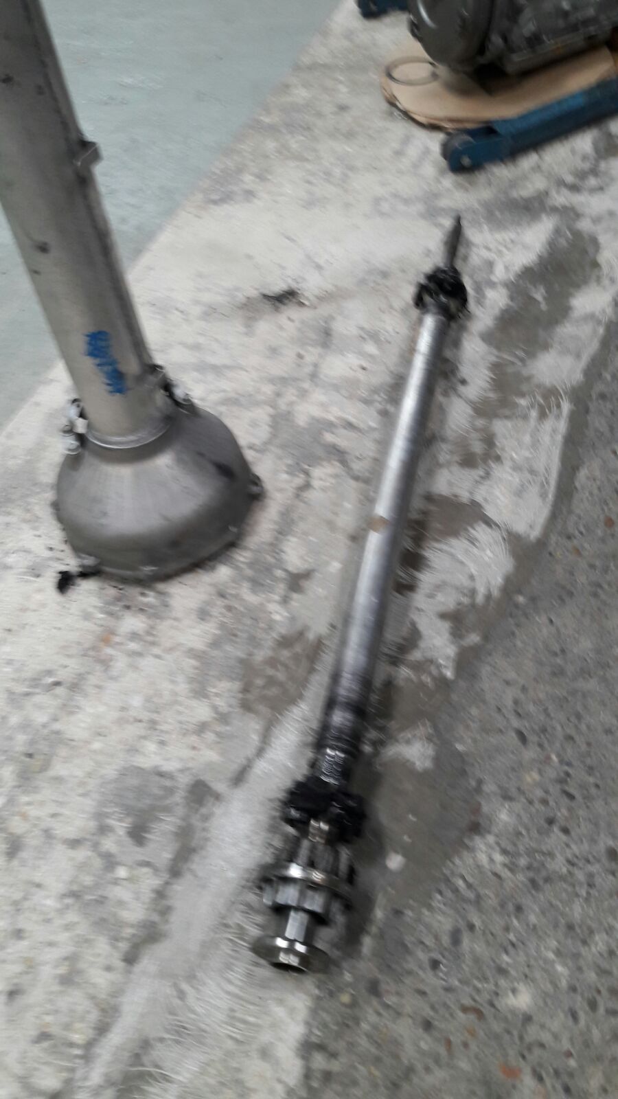

Danke an Heinz für die unkomplizirte und schnelle Hilfe.Letzte Woche hat sich meine Kardanwelle zerlegt [smilie=dash2.gif] ....schnell zum Jan von Dyno-Center Langenfeld,alles ausgebaut....Danke an dieser Stelle auch bei Jan [smilie=bye.gif] ...Freitag mit Heinz telefoniert,was soll ich sagen ...Dienstag kam die neue jetzt mit Alucoupler verstärkte und anderem Kanonenrohr(Coupler müssen extra angepasst werden) [smilie=biggrin.gif] ......Das war ganz großes Kino Heinz ......Jan hat dann sofort alles wieder verbaut... [smilie=good.gif] ich finde,sowas sollte mal erwähnt werden....Danke Jungs.

Waren die gummi coupler die Ursache ?
Hast du evtl. Bilder vom zerlegten torque tube ?
So ein getunter LS 7 zerrt halt doch ganz ordentlich [smilie=biggrin.gif]

Die Gummis waren fast pulverisiert.....Welle bissel verzogen....Oben am Kranz waren schon tiefe Riefen am Rohr..... Glück im Unglück...denke noch einmal Kickdown dann wäre alles explodiert [smilie=crazy.gif]

Hier mal Bilder. Davon

Aua.
Die war ja kurz vorm exitus.

Danke für die Bilder [smilie=drinks.gif]
Um die Schrauben ist ja so gut wie gar kein Gummi mehr erkennbar [smilie=crazy.gif]

Beitragvon dr.dornie » 08.02.17, 22:14
Ist exitus...da auch leicht krumm
