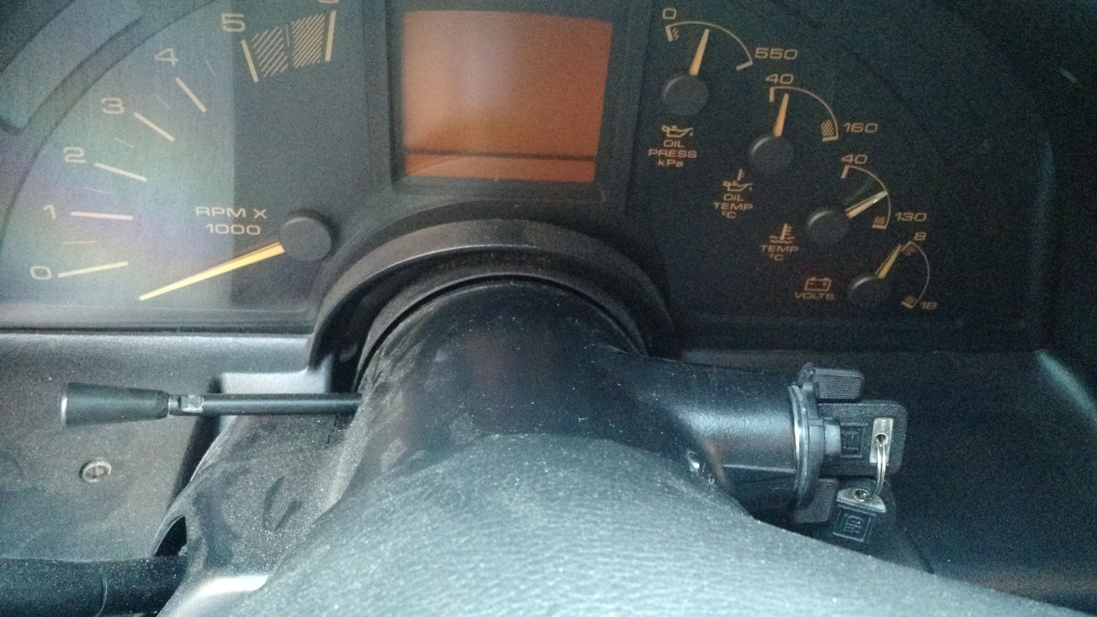

Hallo Leute.
War heute beim TÜV - leider nicht erfolgreich.
Hauptmangel ist die Lenkradverstellung - sie rastet nicht fest ein und lässt sich ein paar Grad gegen etwas Widerstand bewegen.
Weiß jemand, was man da tun kann? Ich hoffe, dass die Vette keine neue Lenksäule benötigt ...

Hi, was funzt denn ned richtig? Rein raus über Drehschieber oder Rauf-Runter über Hebel links? ![bb [smilie=bb.gif]](./images/smilies/bb.gif)

Es geht um die Verstellung rauf und runter. Das Lenkrad lässt sich etwa 2 cm nach unten drücken, geht dann aber wieder nach oben.
Wusste gar nicht, dass es sich rein und raus verstellen lässt. Wie funktioniert das? Habe dazu keinen Hebel gefunden...

Schau mal auf die Lenkradsäule wenn Du drin sitzt :) Da findest Du einen Schieberegler obendrauf :)
Also benutzt Du den Hebel links an der Säule um das Lenkrad nach unten oder oben zu "kippen"?
Ahhh ich sehe gerade Du hast eine 91 Vette....![biggrin [smilie=biggrin.gif]](./images/smilies/biggrin.gif)

Cypher hat geschrieben:Also benutzt Du den Hebel links an der Säule um das Lenkrad nach unten oder oben zu "kippen"?
Ja genau. Nur sind das 3 feste Positionen, von denen nur eine überhaupt sinnvoll ist....
Diese Längsverstellung habe ich wohl nicht...

Hat Sie bestimmt allerdings weiß ich bei der 91 nicht wie man das bewerkstelligt.
Wenn ich das so sehe scheint die Säule nicht mittig zu sitzen wenn ich mir die Spaltbreiten an Deinem Zeigerkino anschaue.
Wurde da mal etwas gewechselt? Lässt sich der Lenker eingerastet vertikal bewegen?
Gibt es rechts an der Säule einen Knopf?![blind [smilie=blind.gif]](./images/smilies/blind.gif)

Hab diese Vette erst seit April, von der Vorgeschichte hab ich nur ein paar Infos, aber nichts zur Lenksäule.
Eingerastet lässt es sich wie oben geschrieben etwa 2cm nach unten drücken, kommt dann aber wieder zurück in Ausgangsstellung.
Rechts an der Lenksäule ist nur der Warnblinker.
