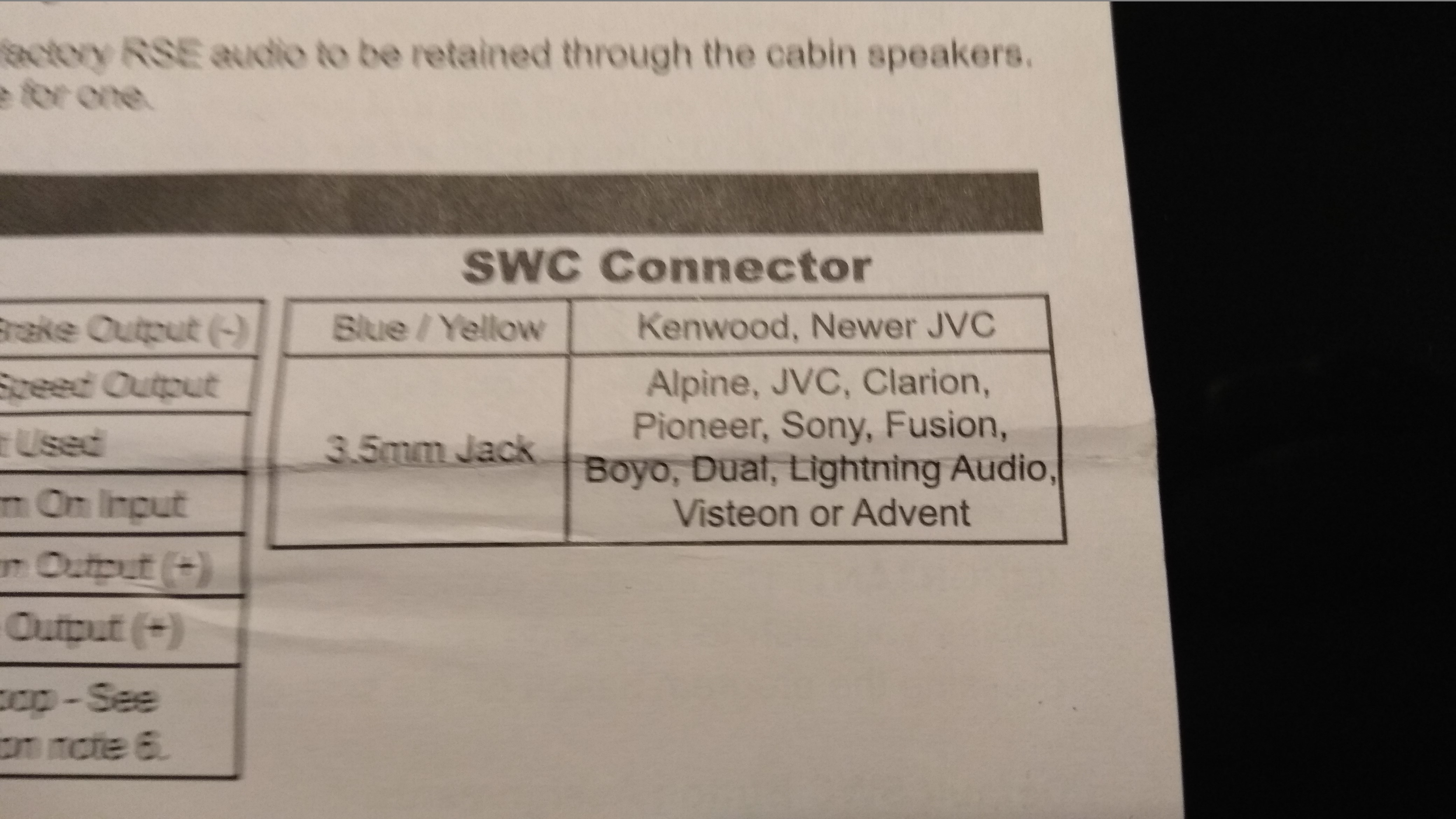

Habe mich heute auch mal ran getraut, so weit läuft auch alles und war jetzt nicht so schwer...
Aber Lenkradfernbedienung geht noch nicht, die LED im PAC blinkt zwar aber es tut sich nix, laut Schaltplan muss das blau gelbe Kabel bei Kenwood irgend wo hin, nur wo?
Und dann bekomme ich immer die gezeigte Meldung auf dem Radio wenn ich das Handy anschließe, nur dort kann ich nix bestötigen.
Wer weiß Rat?

Zum einen muss das Interface oder das PAC vor dem erstmal an Strom legen auf die jeweilige Radiomarke via Drehregler auf den richtigen Hersteller eingestellt werden.
So wie du es beschreibst ist da für mich was falsch zusammen gelötet worden, denn es ändert sich eigentlich nichts zwischen Zündung an oder Motor an mit der Stromzufuhr. Und eigentlich sind die Kabel auch alle farblich gut zu erkennen wo was hin gehört.
Den einzigen Unterschied den es gibt, das bei Kenwood und JVC Geräten für die Lenkradfernbedienung ein Kabel verbunden werden muss und bei allen anderen kommt ein Stecker hinten ins Gerät.
Das PAC kann man im übrigen auch umprogrammieren und an die Lenkradfernbedienung anpassen [smilie=derisive.gif]
