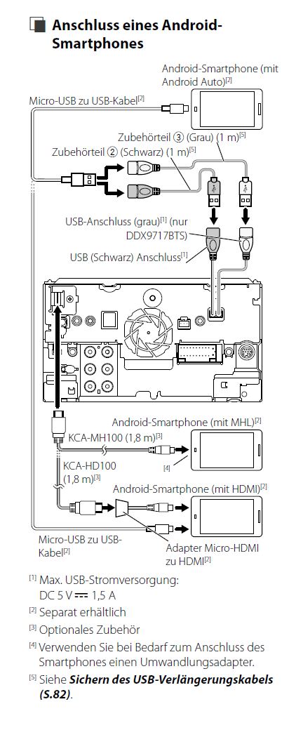

Ich habe mir gerade mal die Anleitung gezogen und bei dem Bild auf Seite 83 die Idee gehabt, dass das Telefon auf dem Android Auto laufen soll vielleicht nur mit dem (von hinten betrachtet) rechten USB Anschluss funktioniert?

Erstmal vielen lieben Dank an alle, die Hilfestellung gegeben haben.
Die Zeichnung stimmt leider nicht, das Radio hat nur einen USP Port.
