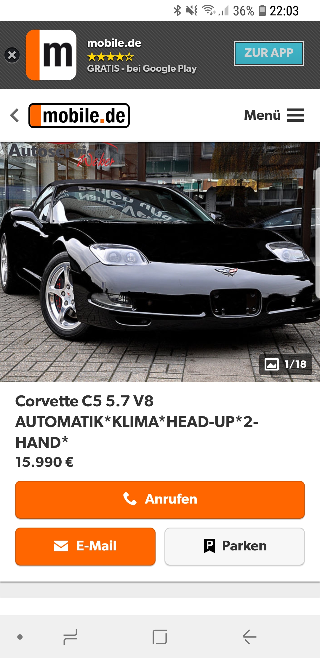

Ja die hab ich schon gesehen wie sie eingestellt wurde. Hatte sie blos ausgeschlossen weil mir diese Scheinwerfer absolut nicht gefallen. Passen irgendwie nicht zu dem Auto. Und ich wollte halt eine Targa. Steh halt unbedingt auf Klappscheinwerfer. Ansonsten schaut sie ja nicht schlecht aus. An das Cabrio könnt ich mich ja noch gewöhnen. Vielleicht sind ja die Originalen noch mit dabei.
Aber das ist leider ein Autohaus und keine Privatperson. Da glaub ich nicht das die mit sich handeln lassen.

Hab sie selber gefunden. Ist ca. 15min von mir entfernt.
Anhand der Bilder: US Modell ohne Umbauten, ausser Rückleuchten, EU Norm, Originalauspuff. Andere Haube,
Bereits zugelassen gewesen in Deutschland, poliert!
Scheinwerferabdeckungen sehen aus als ob sie etwas hängen, kann aber täuschen. Würde vermuten dass da auch noch die US Scheinwerfer verbaut sind.
Macht anhand der Bilder jetzt nicht unbedingt den schlechtesten Eindruck.

Knntest du dir die bitte mal ansehen wenn sie nur 15 Minuten von dir entfernt steht. Ich seh die Bilder leider nur auf dem Handydisplay. Und das ist nicht so groß wie ein PC Bildschirm.

@Damon: Klar kann ich mir die mal angucken aber es macht m.M. nach im Moment wenig Sinn. Es ist Scheiß Wetter und hin und wieder schneit es auch also fällt eine Probefahrt schonmal weg. Die steht seit letztem Sommer beim Händler, die wird auch in 6 Wochen wenn ich aus dem Urlaub zurück bin immer noch stehen. Da wird dann wohl das Wetter auch besser sein, Anfang März. Ich bin auch nicht der Experte vor dem Herrn und werde dir bestimmt nicht verbindlich sagen, kannst du blind
kaufen.
Aber ich guck sie mir dann gerne mal an und kann auch den Händler mal abtasten.
