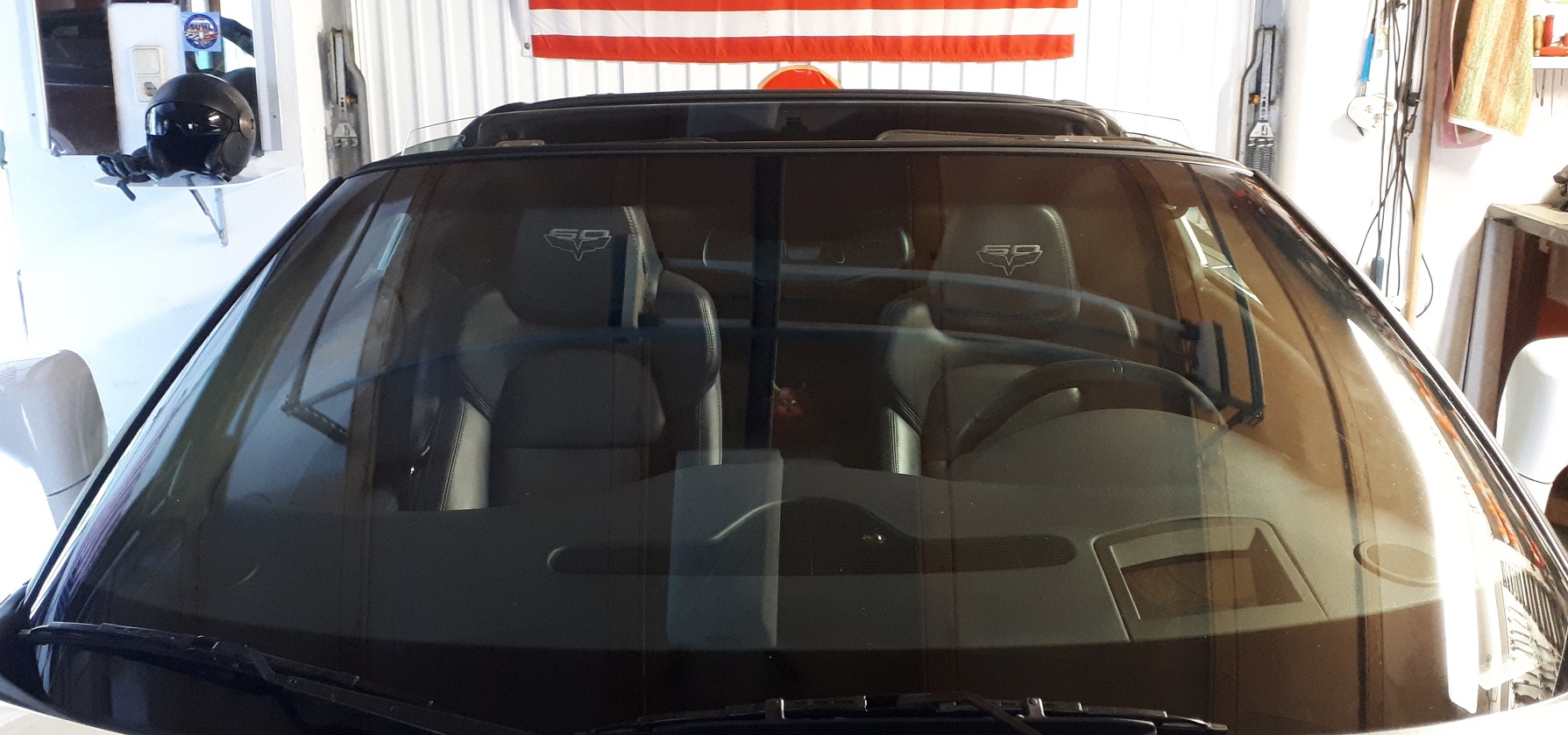

Re: Windschott C6 Targa / Coupe
Das wäre die fast Unsichtbare variante dazu.

Hatte mir auch mal ein Windschott aus Plexiglas gebastelt. Deutlich höher als das hier angebotene. Neben Problemen bei der Befestigung war die Wirkung unbefriedigend. Zweiter Versuch war ein Senkrechter Windabweiser für die Frontscheibe. Auch nicht gut genug. Jetzt habe ich mit einen ca. 5cm hohen Windabweiser für die Frontscheibe gebastelt. In etwa mit der Neigung der Scheibe und bin absolut zufrieden. Kosten ca. 40 Euro.![dirol [smilie=dirol.gif]](./images/smilies/dirol.gif)

Baut man sich den Windabweiser für die Frontscheibenoberkante selbst, dann darf man keinesfalls Plexiglas verwenden! Im falle eines Unfalls kann Plexiglas splittern und schwere Verletzungen bei den Insassen hervorrufen. Stattdessen sollte man nur Lexan oder Makrolonmaterial verwenden, das splittert nicht. Hab ich auch bei meinem unsichtbaren Windschott an meinem C5 Cabrio verwendet,
