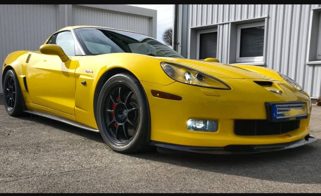

Ist wirklich OZ ALKiggerrita
, oder unter dem echten Namen bekannten OZ Alleggerita in 18z rundum mit 295/335.
Erinnert mich daran dass ich den Thread nicht mehr fortgeführt habe, aber schon vieles neues hinzukam![blush [smilie=blush.gif]](./images/smilies/blush.gif)
, oder unter dem echten Namen bekannten OZ Alleggerita in 18z rundum mit 295/335. Erinnert mich daran dass ich den Thread nicht mehr fortgeführt habe, aber schon vieles neues hinzukam
