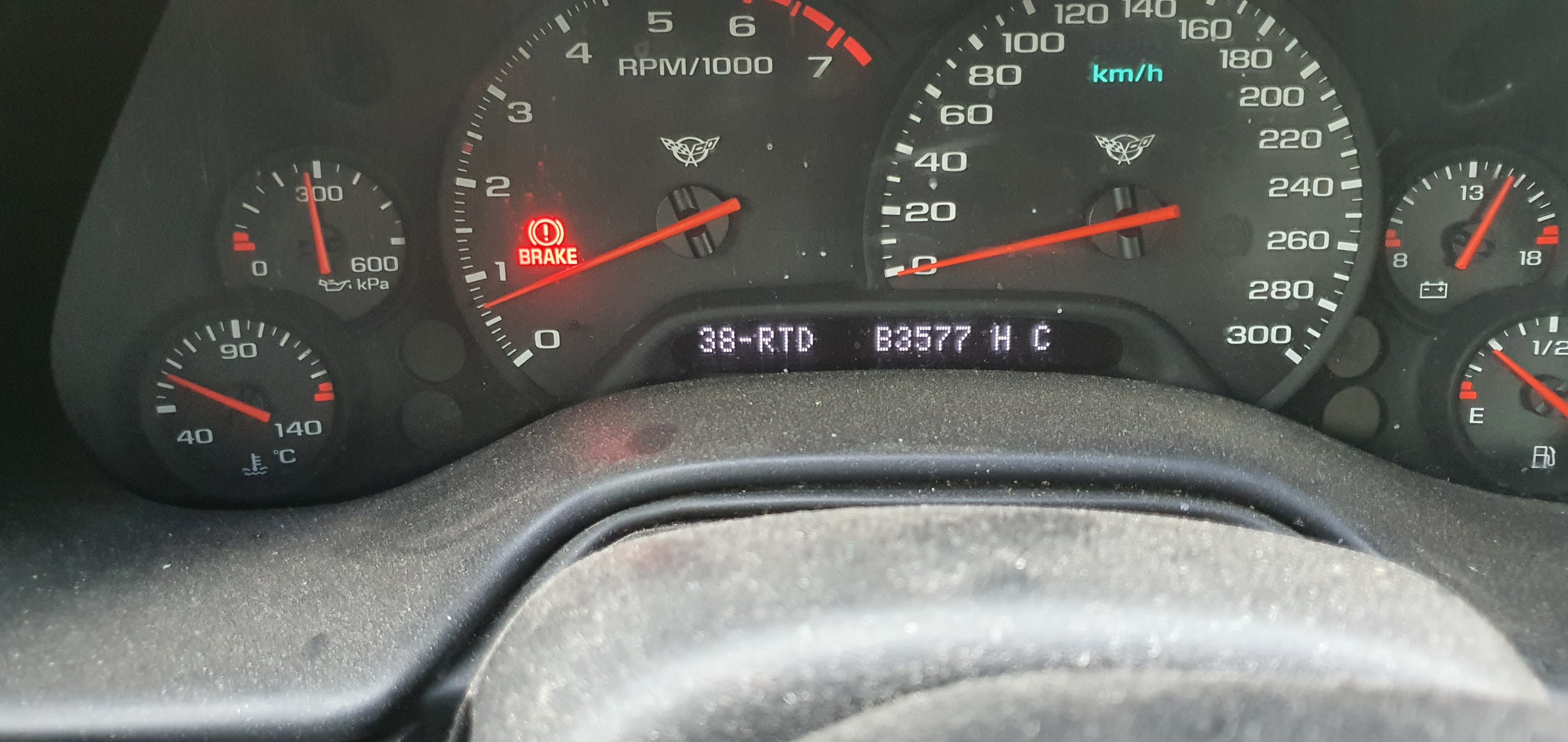

Hallo! Hab diesen Fehlercode bei mir entdeckt und weiß aber nicht was er bedeutet. Hoffe ihr könnt mir da weiterhelfen. Danke schon mal im voraus.

Scheinbar hast du ein verstlellbares Fahrwerk bzw. Stoßdämpfer der defekt ist...
Die Reparatur soll da nicht gerade billig sein.
Die meisten schmeißen das verstellbare Fahrwerk raus, da es eh nicht sonderlich gut sein soll, und rüsten auf das FE3 Fahrwerk um.
Nach der Umrüstung muss man das Fahrwerk noch ausprogrammieren.
Aber lösche den Fehler mal und teste ob er in allen Fahrwerksmodis kommt.

Danke. In allen 3 Modis teste ich mal. Gelöscht im Fehlerspeicher hab ich vorhin öfters. Aber jedes mal wenn ich wieder in den Fehlerspeicher reimgeschaut habe stand es erneut da. Kann dann auch mein anderer Thread damit zu tun haben- Federungsregler warten.

Bin schon mit allen 3 Modis gefahren. Hab da aber auch irgendwie keinen Unterschied gemerkt. Allso von daher kann man sagen ist nicht sonderlich gut.

Habs jetzt ausprobiert. Bin ja immer mit Sport Modi gefahren. Hab vor dem losfahren auf Tour geschaltet. Erdte Überraschung Federungsregler warten hat nicht aufgeleuchtet beim losfahren. Dann ein Stück gefahren, angehalten und in den Fehlerspeicher geschaut. Der Fehlercode war nicht da. No codes. Dann auf Perf geschaltet und das gleiche gemacht. Mit dem selben Ergebnis. Dann auf Sport geschaltet wie ich immer fahre. Auch dasselbe. Der Fehlercode und das Federungsregler warten sind weg. Ich schau morgen nochmal obs so geblieben ist.

Manchmal macht auch nur der Schalter Probleme, wie ich schon gelesen habe.
Schalt einige male hin und her und beobachte weiter...

Danke dir. Hoffe mal das es so ist.

Bin heute 2mal 40km gefahren. Der Fehlercode ist verschwunden geblieben.
