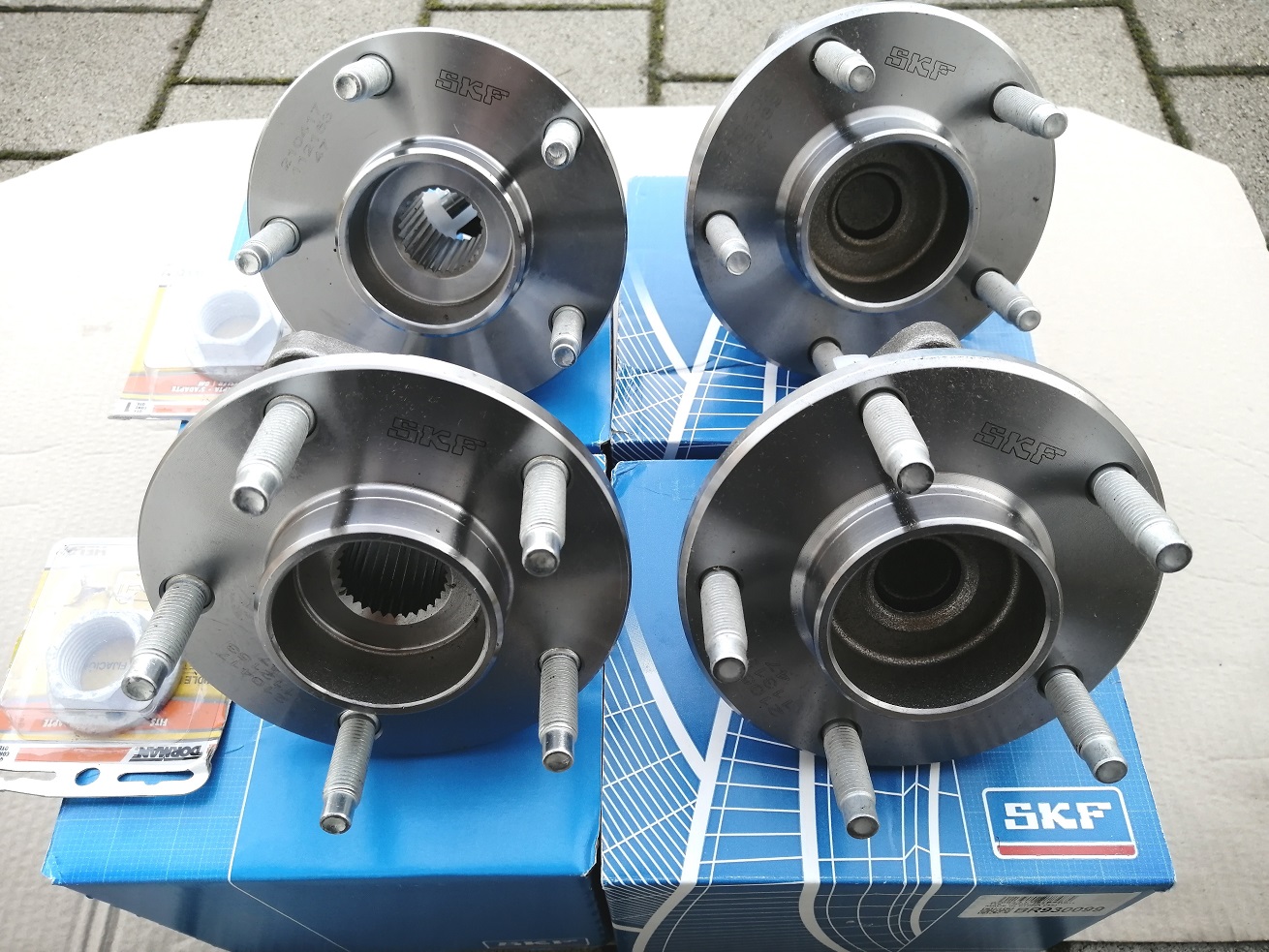

Da es mich immer gestört hat, dass ich die Radlager nicht gleich mitgetauscht habe, als ich das Fahrwerk erneuert hab,
war nun der richtige Zeitpunkt gekommen dies nachzuholen.
Neue SKF-Radlager mit neuen Achsmuttern:

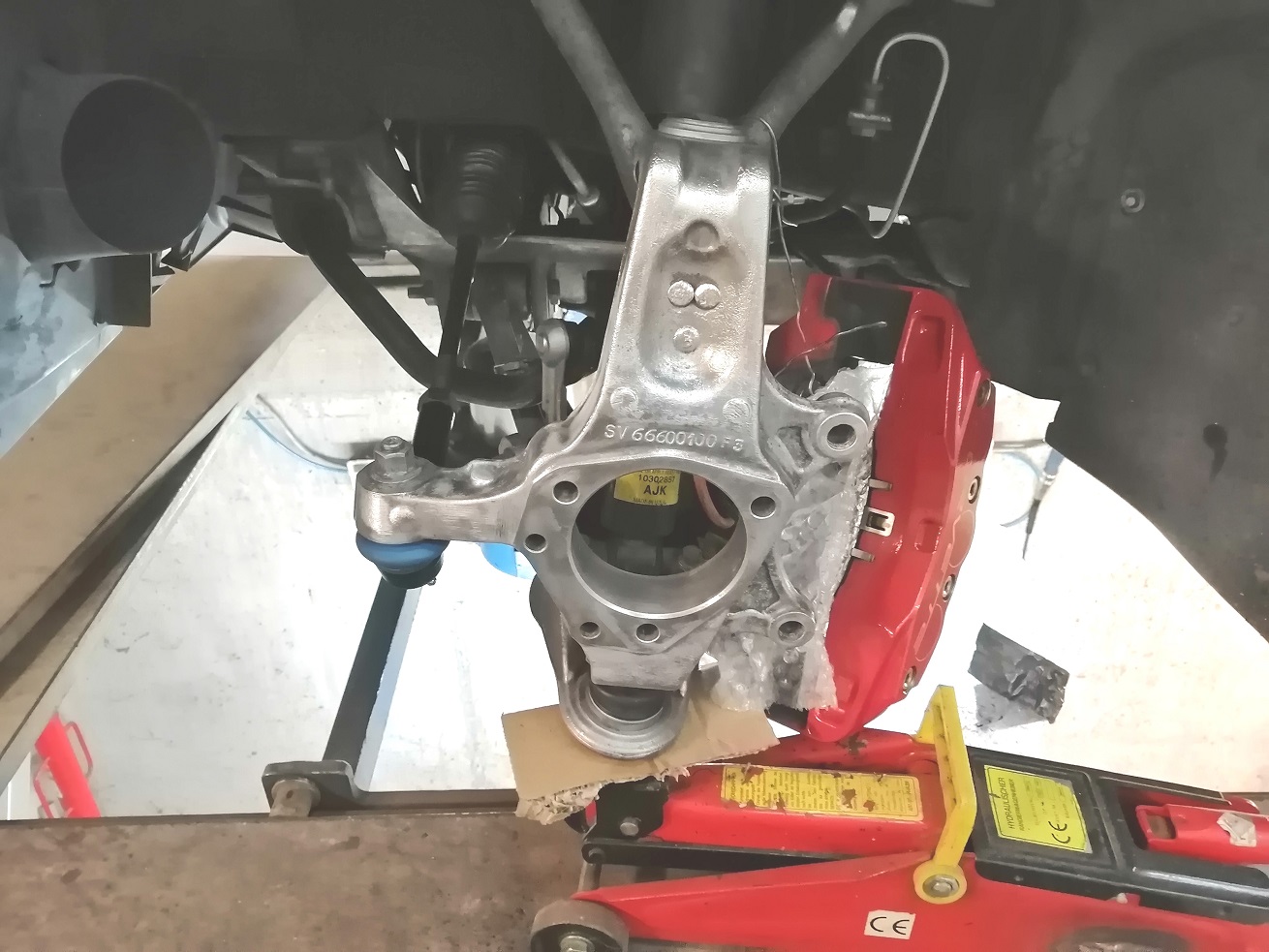

Jedes Radlager ist von hinten mit 3 Schrauben befestigt. An die oberen beiden kommt man gut heran,
aber die untere sitzt genau hinter der Mutter vom Traggelenk. Also zuerst die Mutter entfernen und dann den Konus ausdrücken.
Die Schrauben der neuen Radlager werden mit 130 Nm festgezogen. Dazu entweder neue Schrauben verwenden, oder die alten säubern und Loctite verwenden.
Vorberachse:
Hinterachse:

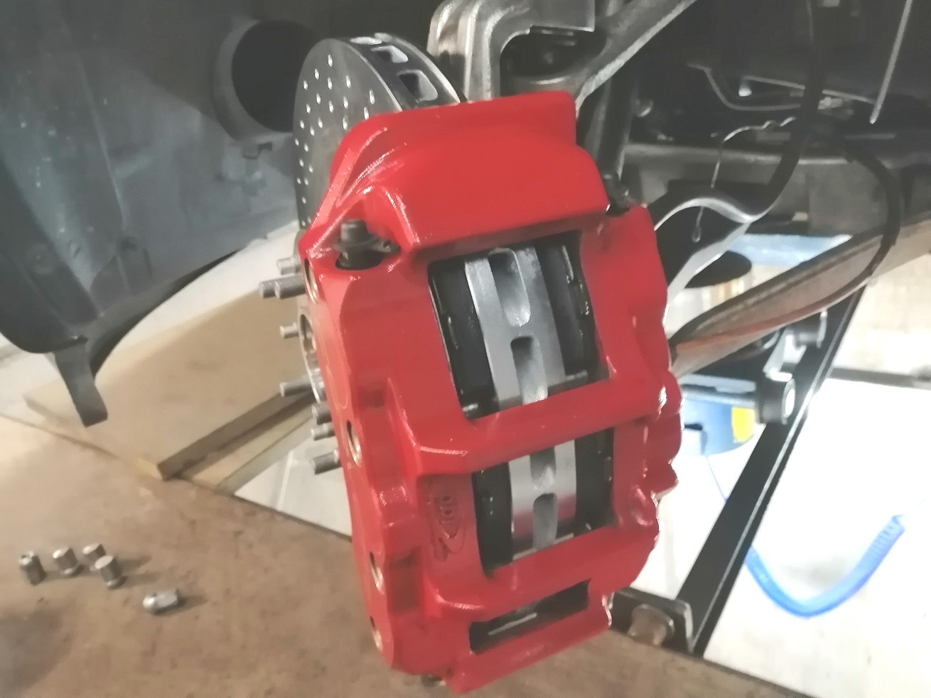

Bremssattel mit neuen Belägen:
Vorne:
Hinten:
Vorberachse:
Hinterachse:
Vorne:
Hinten:
