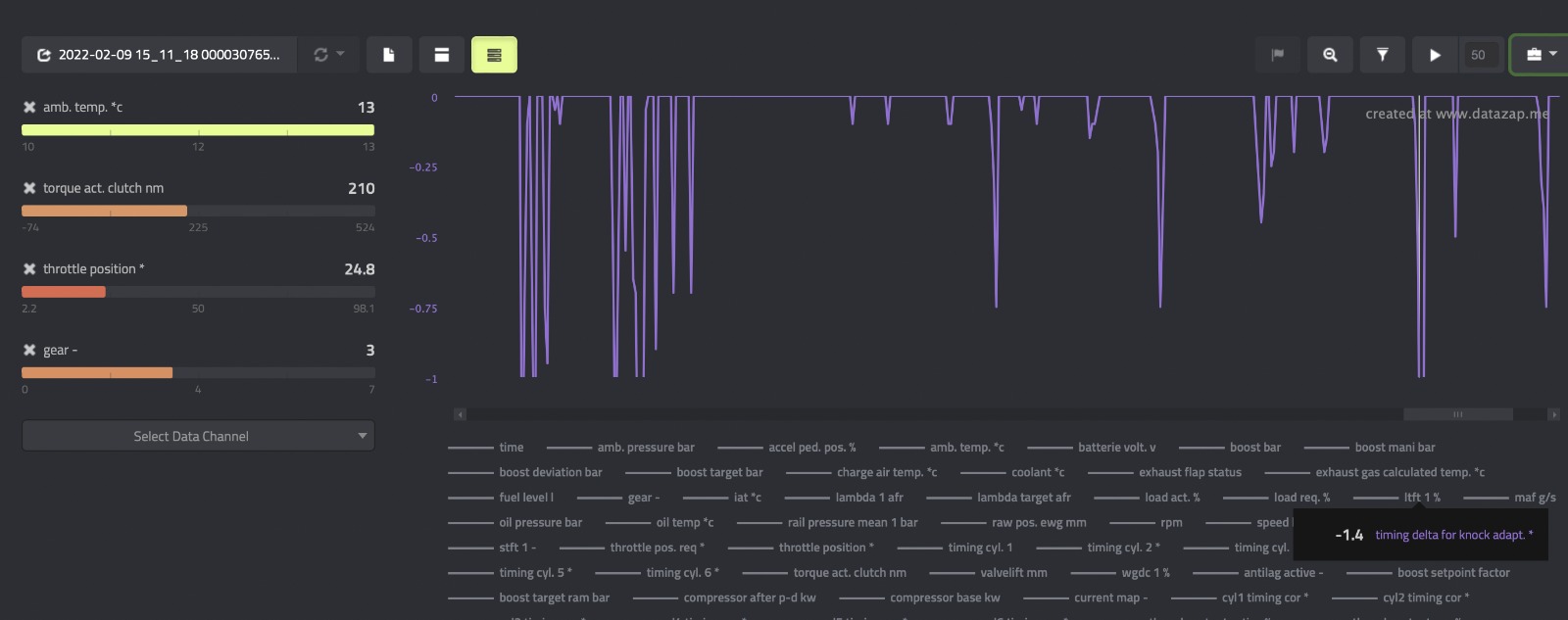

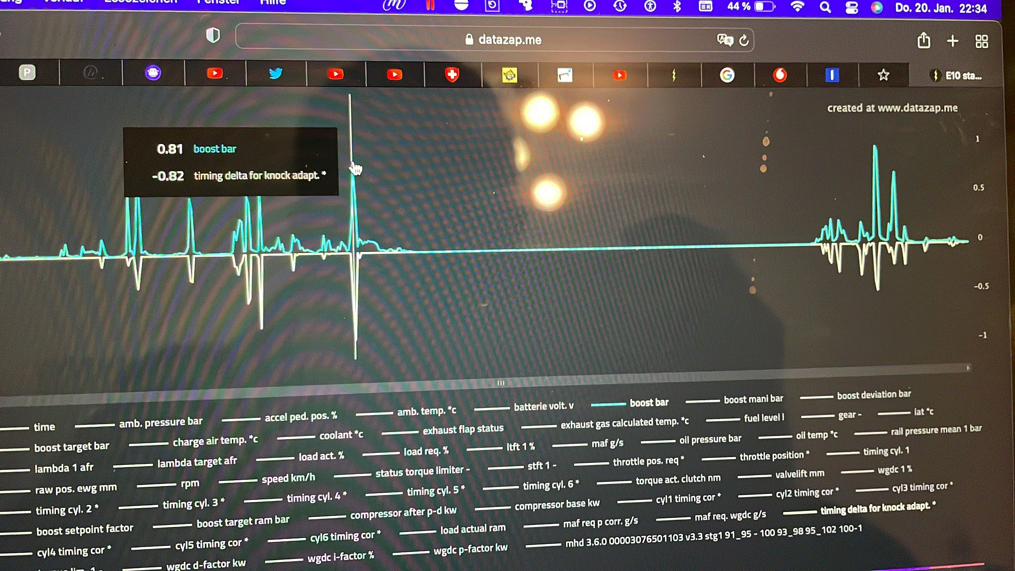

Ich habe mal bei ca. 28°C meinen LS3 geloggt und es kam bei höheren Drehzahlen ab ca. 4500U/min mit Super 95 zum Klopfen.
E10 muss nicht zwangsweise schlechter sein, da reines Ethanol mit ca. 103 Oktan klopffester ist und somit Super E10 eigentlich klopffester sein sollte ca. ROZ 96-97.

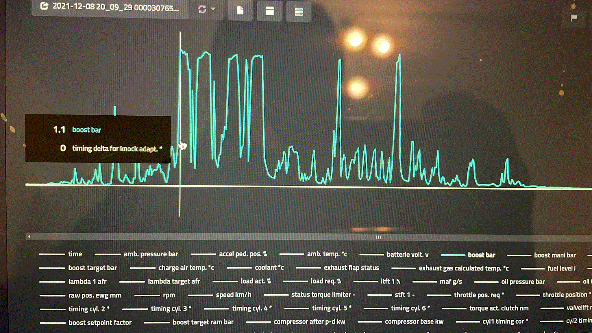

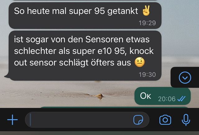

Mein Kumpel fährt einen BMW M240i. Wir haben mal seinen Motor vor kurzem geloggt und mit 95er Sprit kommt es ordentlich zu Klopfkorrekturen. Mit V-Power 100 gibt es gar keine Klopfkorrekturen. Dieses Motörchen ist natürlich komplett anders mit Direkteinspritzung, Aufladung etc. Fakt ist, ein Sprit mit höherer Oktanzahl kann nicht schaden.
Erstes Bild V-Power, zweites Bild Super 95. Ausschläge nach unten bedeuten Korrektur, je stärker die Ausschläge umso höher die Korrektur, also Klopfen.
