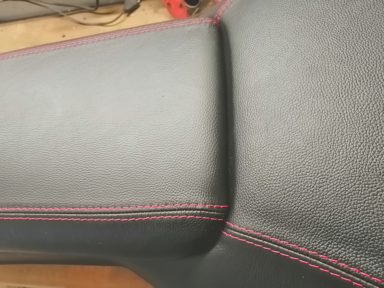

Das nächste war dann, die Mittelkonsole mit dem Deckel zu beledern.
Das vorgefertigte Leder hab ich wie auch das vom Schalt- und Handbremssack bei eBay.uk bestellt.
Aber einfach drüberlegen und festkleben so wie ich es mir vorgestellt hatte, war es dann doch wieder nicht. Ich war gute 8 Stunden damit beschäftigt.
Zuvor schaute ich mir aber ein paar Youtube Videos an, ohne die ich es nicht hinbekommen hätte. Als Kleber hab ich den Sattlerkleber „Bostik 1513“ verwendet.
Die Qualität des Leders ist wirklich super, aber so ganz passgenau ist es leider nicht.
Das Leder der Konsole bekommt man mit viel Zeit und Geduld noch so weit gezogen, damit es passt.
Aber der Zuschnitt vom Deckel passt einfach nicht so richtig, und man bekommt die Nähte nicht auf eine Linie.
So hab ich es halt so gut wie möglich hingezogen und verklebt.
In eingebautem Zustand fällt es eigentlich gar nicht mehr auf und ich bin trotz der nicht ganz passgenauen Nähte ganz zufrieden.

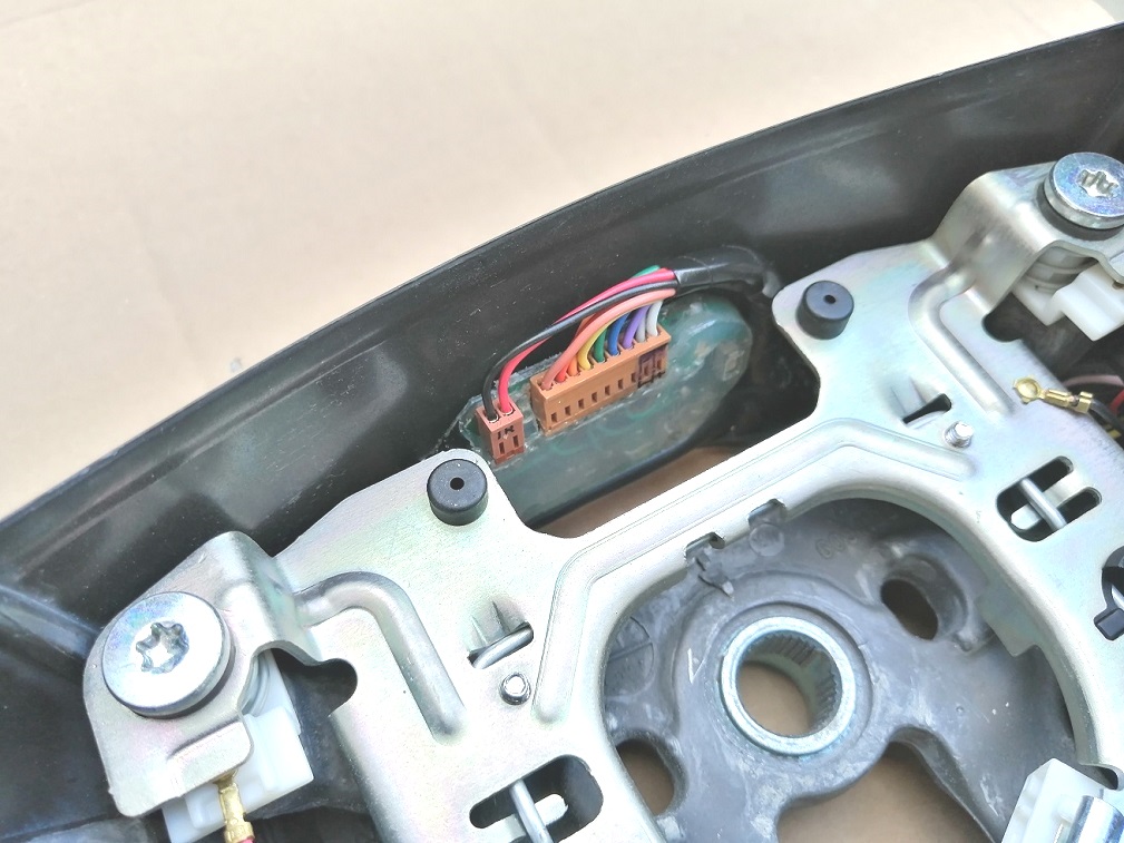

Die Multifunktionstasten:
Die Multifunktionstasten der C6 sprechen über ein Bus-System mit dem C6 Radio. Da ich aber kein C6 Radio verbaut hab, musste eine andere Lösung her.
Wie wohl die meisten Aftermarkt-Radios hat auch meins eine Infrarotschnittstelle. Die mitgelieferte Fernbedienung ist aber zu groß um sie in dem C6 Lenkrad unterzukriegen.

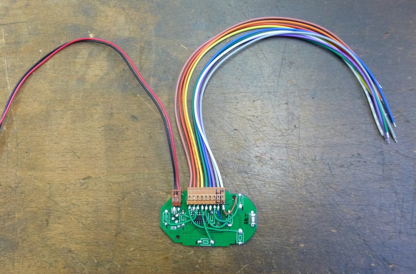

Also besorgte ich mir eine frei programmierbare Mini-Fernbedienung, die so klein ist dass ich deren Platine hinter dem Airbag verstauen kann.
Als erstes hab ich die Platine der Mini-Fernbedienung ausgebaut, die Tasten sowie die IR-Diode entfernt und dafür eine Steckverbindung angelötet.
Schließlich sollen ja die Tasten am Lenkrad die Platine ansteuern!
Mit dem Stecker wird die Platine dann über den Lenkradkabelbaum mit Lenkradtasten und Clockspring verbunden.
Auf dem Bild hab ich schon ein kleines Gehäuse um die Platine gebaut und sie mit doppelseitigem Klebeband ins Lenkrad geklebt.
Um die Tastenbeleuchtung zu schalten, die Platine mit Strom zu versorgen und den Sender nach unten zu verlegen, verwende ich die Clockspring der C6.
Denn im Gegensatz zur C5 hat die noch eine 7 polige Steckverbindung integriert die nach unten führt.
In der Mulde zum Öffnen der Mittelarmlehne hab ich dann den Sender platziert.
An dieser Stelle hat er immer freie Sicht zum Radioempfänger, egal ob ich die Hand am Schalthebel habe oder eine kleine Flasche im Getränkehalter steht.
