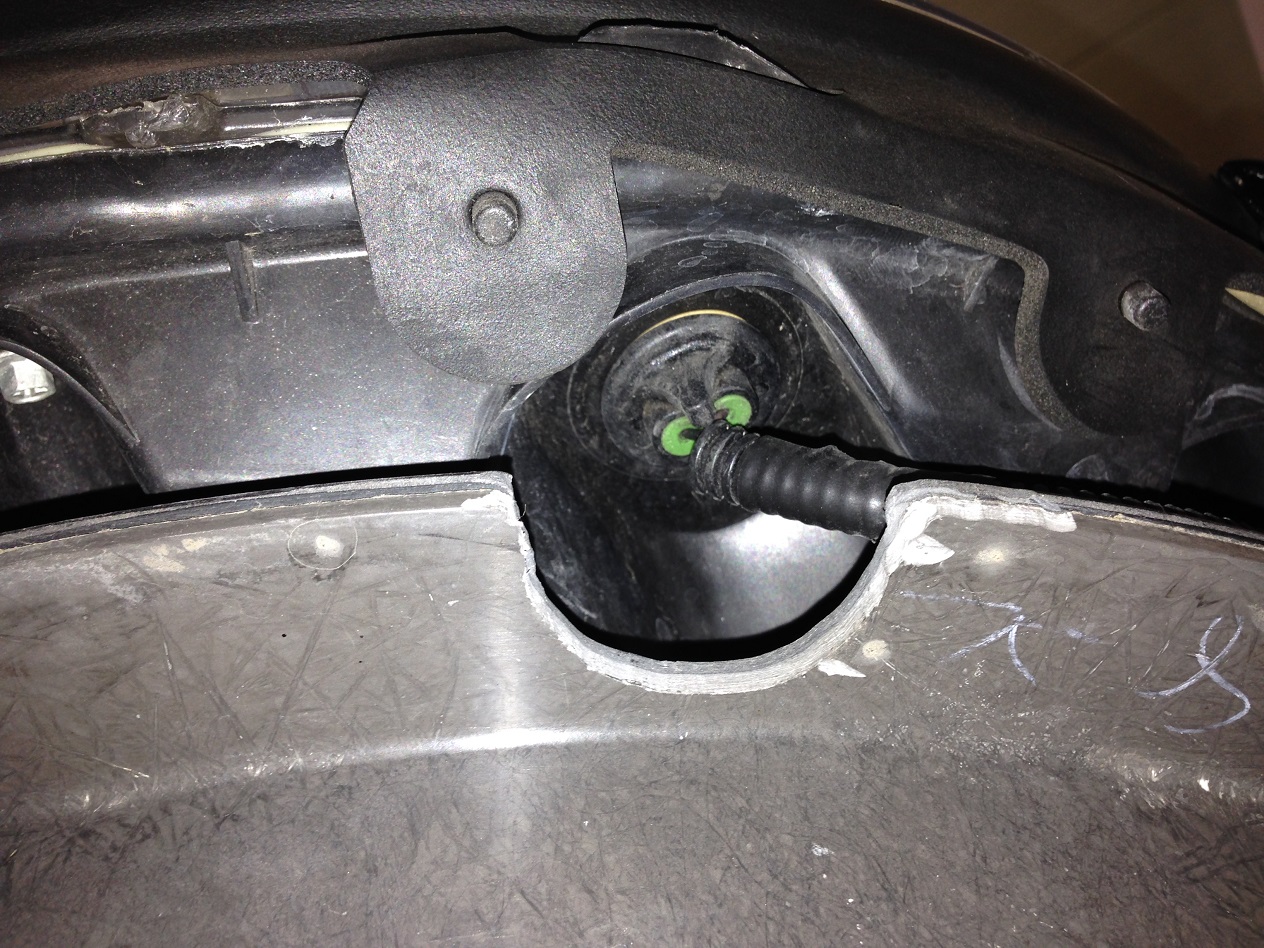

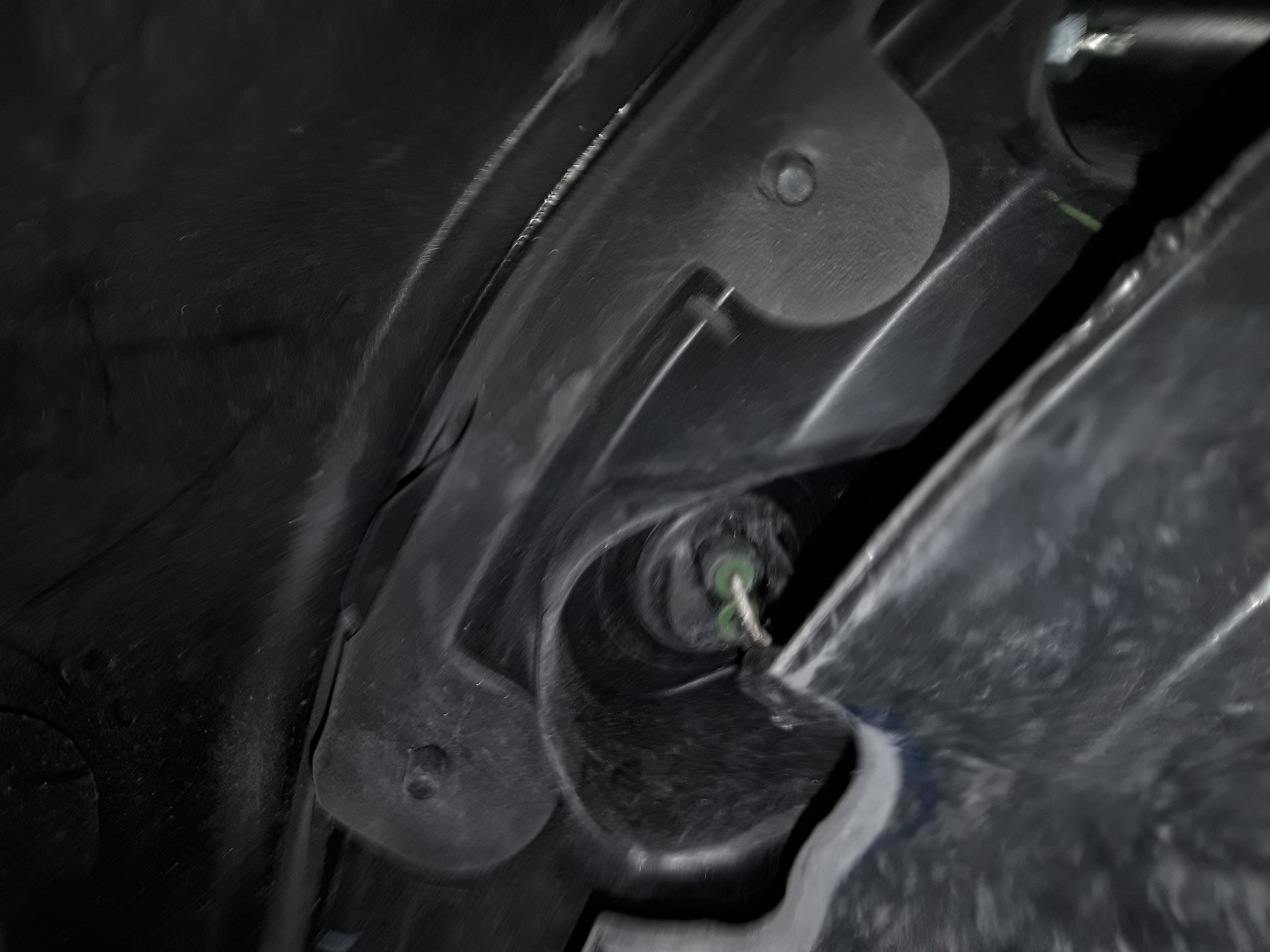

hab grad mal geschaut, der Link den ich hatte geht nicht mehr. Deswegen mal ein Bild von den Led´s. Wenn ich sie jetzt nachordern wollte, müsste ich selber suchen. Aber vielleicht hat Thomas noch einen Link, der hat auch Standlicht Led´s verbaut.
Den kleinen Ausschnitt, den ich gemacht hatte, um an die alte 5Watt heranzukommen hatte ich später nach dem Tausch wieder mit einer kleinen Makralonplatte versiegelt. Man muss die Birne halt drehen und dann ziehen um sie heraus zu bekommen. Dafür hatte ich mir speziell ein Werkzeug gebaut, falls Interesse, hätte auch da ein Bild zu.
Gruß, Ralf

Hat der Ralf schon alles sehr gut beschrieben, die Öffnung sollte so aussehen, muss auch nicht mehr irgendwie versiegelt werden liegt ja im freien mit dem Werkzeug so oder so ähnlich kann man die Fassung eine halbe Umdrehung drehen.Ich habs mit Akkuschrauber und Fräser gemacht, auf jeden fall die Öffnung des Leuchtmittels abkleben.

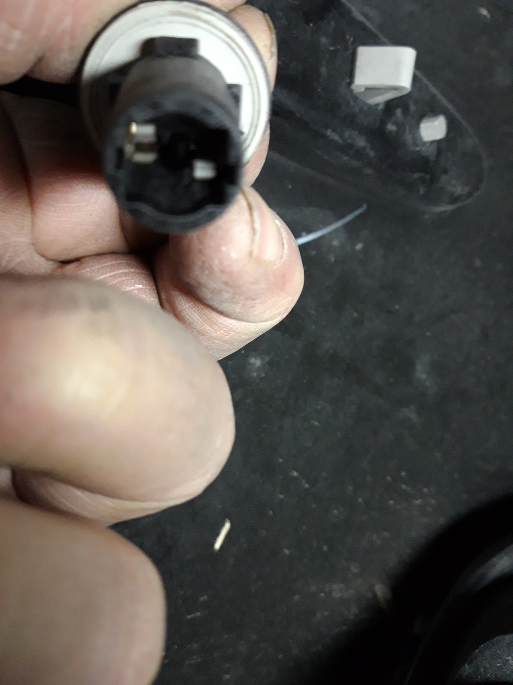

ich habe 2 Videos zur Funktion des Tagfahrlicht (vor dem Einbau), sowie nach dem Einbau und eines zur Standlicht - Led verlinkt.
Zur Standlichtertüchtigung noch mehrere Bilder - wie sich das ganze darstellt. Dann vom Stecker, dem Ausschnitt, von der alten Standlichtbirne.
Zum Tagfahrlichtsache paar Bilder vom Sockelring, der mitgeliefert wird, um die Tagfahrlichtbirne in die Blinkerfassung zu bekommen, vom Widerstand und so weiter.
Durch die Handykamera erscheint die Standlicht Led sehr hell, aber das täuscht, sie ist eher angenehm hell und blendet vor allem nicht.
Thomas, klar Dein Werkzeug geht natürlich auch, das Werkzeug sollte nur entsprechendende Aussparungen haben, damit man den Sockel gut herausbekommt.Ich habe mir hierfür ein längeres Rohr ausgearbeitet, um ohne Hebebühne von unten ran zu kommen.

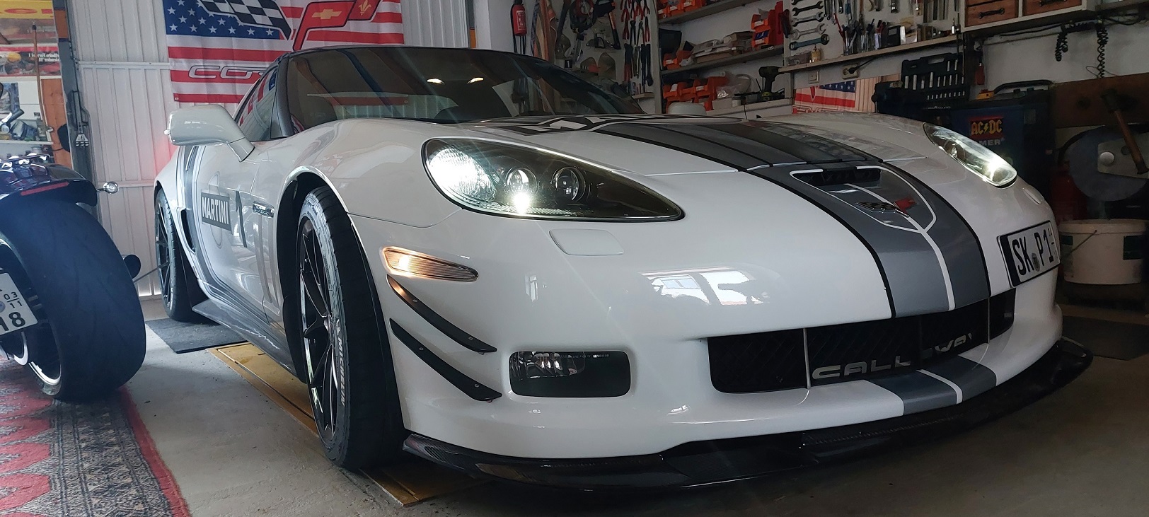

Das erste Bild zeigt eine C6 mit Switch-Back LED-Lampen. Persönlich finde ich die Switchback Lampen optimal da dadurch das extra Standlichtbirnchen
eingespart werden kann und keine Bohr- oder Fräsarbeiten an dem Scheinwerfern erforderlich sind.
Hab die seit Jahren im Einsatz und absolut keine Probleme beim TÜV. Ein Prüfer hat mich sogar auf eine flackernde LED hingewiesen und gesagt das es
diese Lampen auf eBay ganz billig gibt, anstatt die Paragraphen zu zitieren. Da ist der TÜV und die Rennleitung halt regional verschieden, sich darüber
zu unterhalten, wie warum wo, ist müßig, muß jeder selbst wissen.

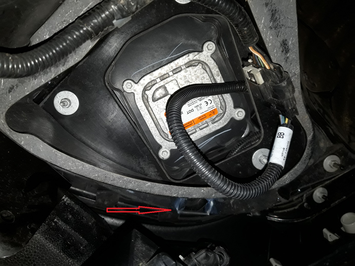

Den Umstand den ihr euch im übrigen mit dem Ausschneiden gemacht habt um an das Standlicht ran zu kommen habe ich mir gespart.
Ich löse dafür den Innenkotflügel, dann gibt es am Kotflügel zwei M 6er Muttern womit der Bumber am Kotflügel verschraubt ist, diese entferne ich, jetzt kann man den Bumber was zur Seite ziehen und kommt so mit ein bisschen Geschick an die Fassung der Standlicht Birne.

Ralf, die kleinen Standlicht Fassungen aus Kunststoff gibt es genügend in der Bucht, hab da aber keine Leds reingemacht, die wären mir wahrscheinlich zu hell als Begrenzung.
Andreas, in eine Stunde mit Akkuschrauber und Fräser wars erledigt ,und dann einfaches wechseln des Leuchtmittels führen ja bekanntlich mehrere Wege nach Rom. [smilie=drinks.gif]
