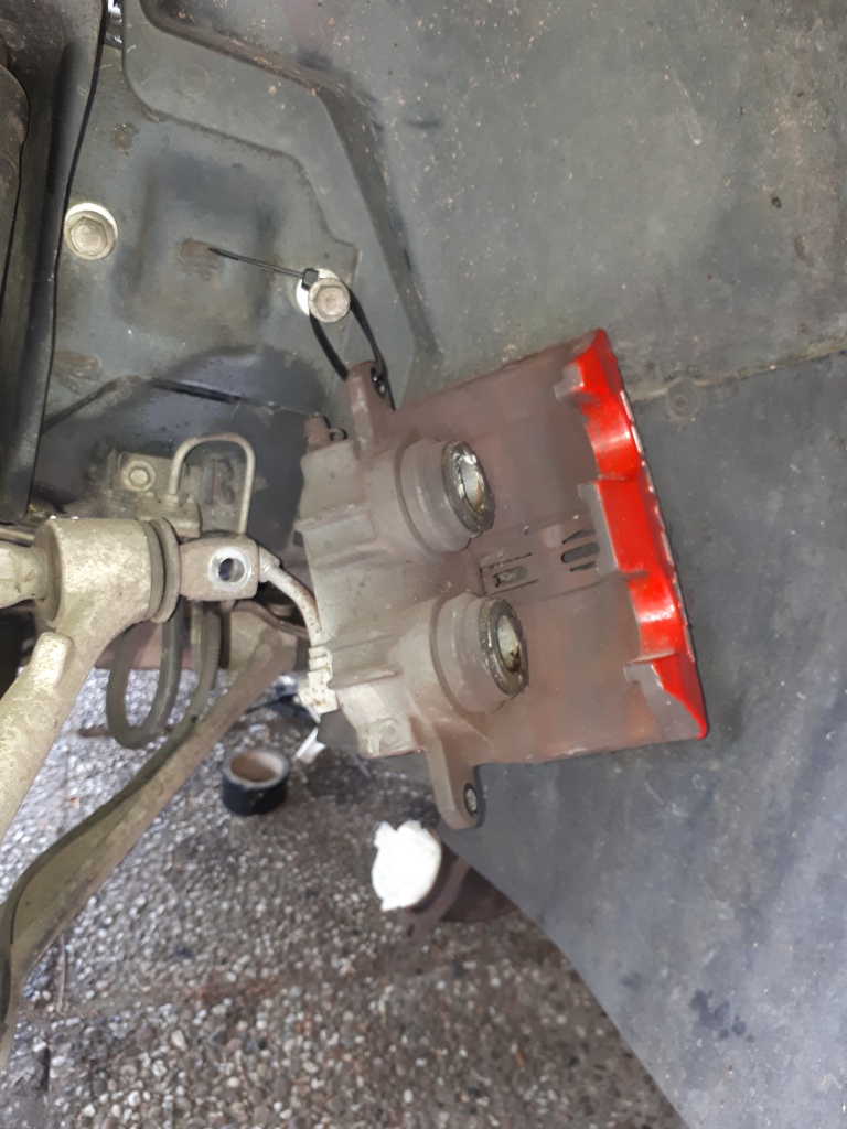

Die Bemssättel abschrauben und mit Drähten in das Radhaus hängen.

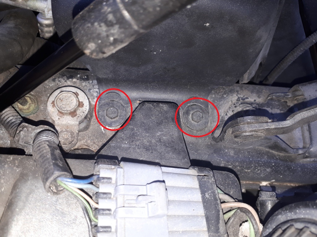

abgeschraubt. ( 21 Nuss Zündkerzennuss) Nur stellte ich fest, dass das Lenkgetreibe auch raus muss.
weil die Bremsleitung unter dem Lenkgetriebe durchläuft.
Also habe ich die 2. Schraube vom Lenkgetreibe ausgebaut . Die erste musste ja schon beim ABS Block Halter
raus. Und die beiden beiden Spurstangeköpfe mussten raus aus den achschenkeln. Ein wenig drehen und
ich hatte das Lenkgetreibe nach rechts aus der Achse rausgefummelt. Ging eigendlich Problemlos

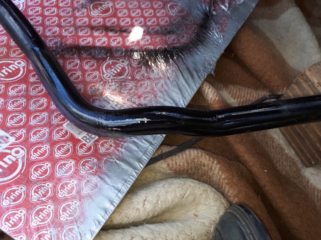

Ich habe um den Zugang zu vereinfachen den Z06 Stabi noch raus gebaut. Sind 4 Schrauben und macht das leben einfacher.
leider ist der Stabi verrostet in den Buchsen und die Gummibuchsen verschissen. Ausbessern Bitte...

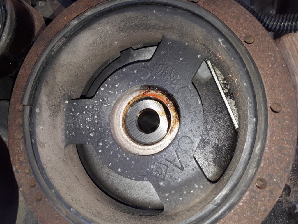

Nachdem nun dei Achse raus ist kommt nun das Teil dran, was den Ärger macht.
Der Ballancer .
Die zentrale Dehnschraube ging mit einem guten Schagschrauber problemlos runter ( 24 Nuss)
Nachdem ich keine passenden Abzieher habe, und wegen einem mal ich auch nicht so etwas kaufen möchte,
musste ich kreativ werden.
Die Stege des Balancers sind aus Alu. Also habe ich 8,5 mm Löcher gebohrt und M10 Gewinde reingeschnitten.
Dauerte keine 15 Minuten, nun ohne Lüfter und Achse kommt man da hervorragend dran.
Runter ging es sehr einfach. Fast ohne Kraftaufwand.

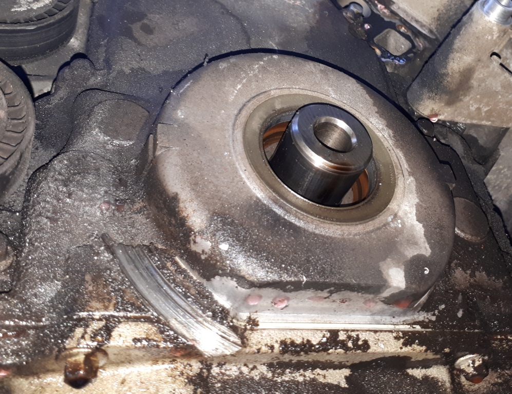

Nun zum Schadesnbild

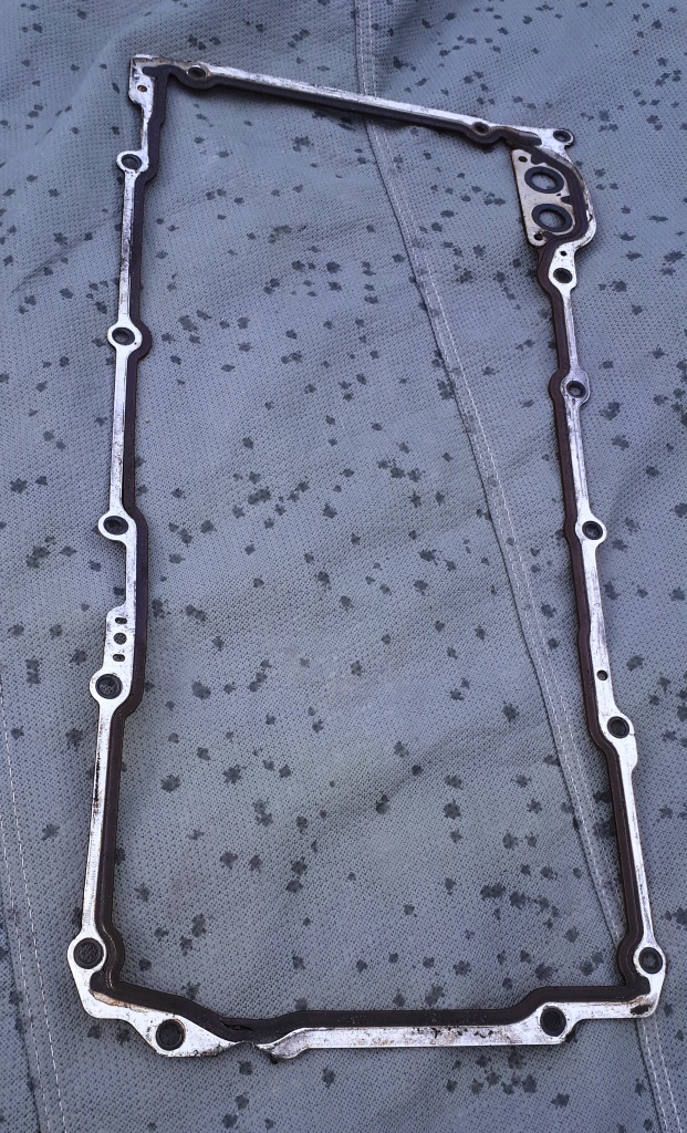

Die Ölwanne muss runter , da ist ein Loch drin. Reigeschliffen vom Balacer
Ich halte nichts von zukelben, was wohl viele so lösen, ich will mit einer neue Ölwanne und Ruhe haben.
Leider muss dazu die Wasserpumpe raus, sonnst bekomme ich den Steuerkettendeckel nicht ab, sind aber nur 6 Schrauben
Die ölwanne zu demontieren war kein weiteres Problem , lediglich die Leitungen zum Automatikgetriebe stören bei der Demontage / Montage

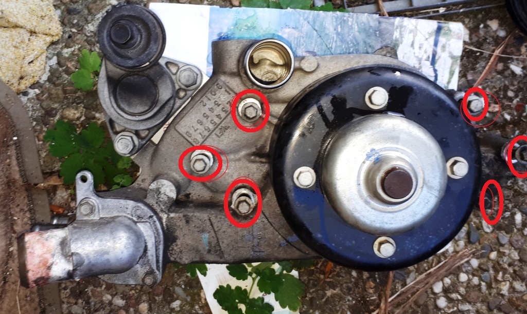

Das abbauen der Wasserpumpe war einfach. nur 6 Schrauben.
Sonnst bekommt man den Stirndeckel nicht ab.
Vorher am Kühler unden an der Kunsstoffschraube die Flüßigkeit ablassen.
Jedoch habe ich lange gebraucht , um die Dichtflächen an den Zylinderköpfen runter zu bekommen.
Das war kein Spaß.
Der Einbau der neuen Wapu war kein Problem, und für 100 Euro habe ich nicht lange überlegt.
Der Thermostat ist der alte geblieben, den kann man auch leicht später tauschen, wenn er versagen sollte.

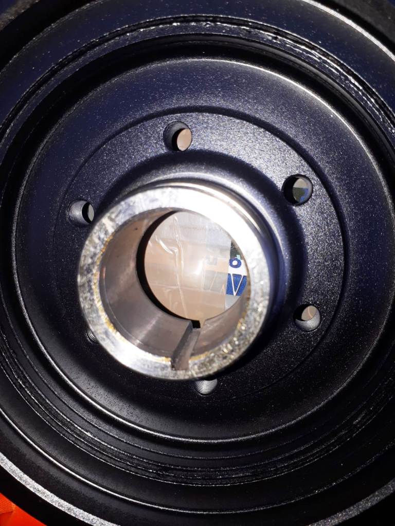

Neue ölwanne rauf, Stirndeckel neuer Simmerring reingepresst und montiert.
Ging ohne Vorderachse ohne Probleme.
Einsetzen des neune Balachers mit einer verlängerten Schraube ( selber aus einer Gewindestange hergestellt ) war kein Problem.
Den Balacher habe ich vorher im Backofen mit 100 Grad Cesius aufgeheizt . der soll auch 130 aushalten, ich wollte kein Risiko eingegen.
Mit der alten Schraube den Balancer mit 240 NM festziehen.
Mein Drehmomentschlüssel, ging nur bis 195, Rest habe ich geschätzt.
Schraube wieder lösen und wegwerfen.
Jetzt kommt die neue Dehnschraube zum Einsatz .
1 Schritt - mit 37 ft ( 55 NM) anziegen
2 Schritt - Auf dem Schraube und Balancer Markierungen erstellen und um 140 Grad weiter drehen.
3 Mittels Drehmomentschlüssel und 10 Sekunden das Dehmonet 240 Nm halten und prüfen, ob die Schraube weiter dreht

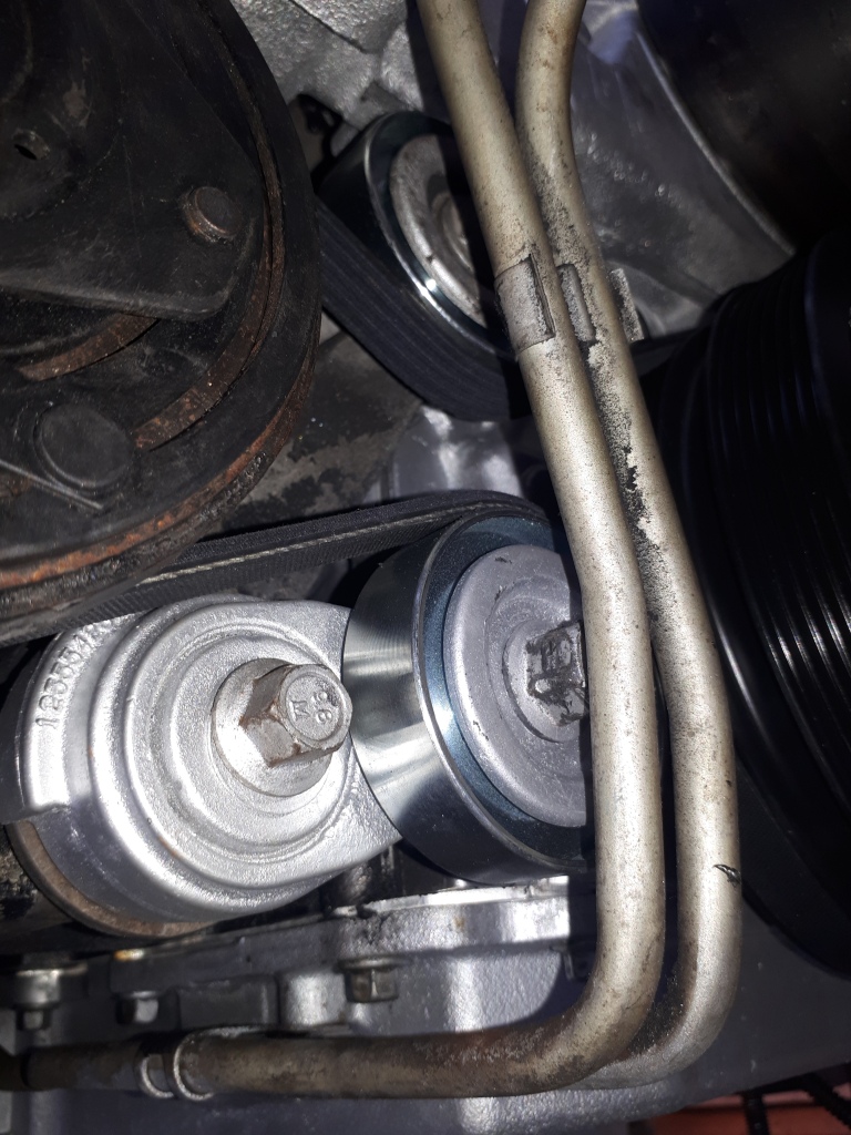

Hier habe ich die Rollen und Riehmen ersetzt.
Dort ist sehr schwer später ran zu kommen.
1 Rolle , eine Spannrolle einen Riehmen , zusammen im Zubehör für 70 Euro.
Auch hier ist die Leitung des Automatikgetriebe mega im Weg

Ebenso die Rolle für den Riemen rechts neben der Wasserpumpe tauschen. Da ist später auch schlecht ran zu kommen.
Die obere Spannrolle, dort habe ich nur die Rolle mit Lager getauscht.
An die obere Spannrolle ist später ebenfalls gut ran zu kommen, wenn die Feder versagen sollte.

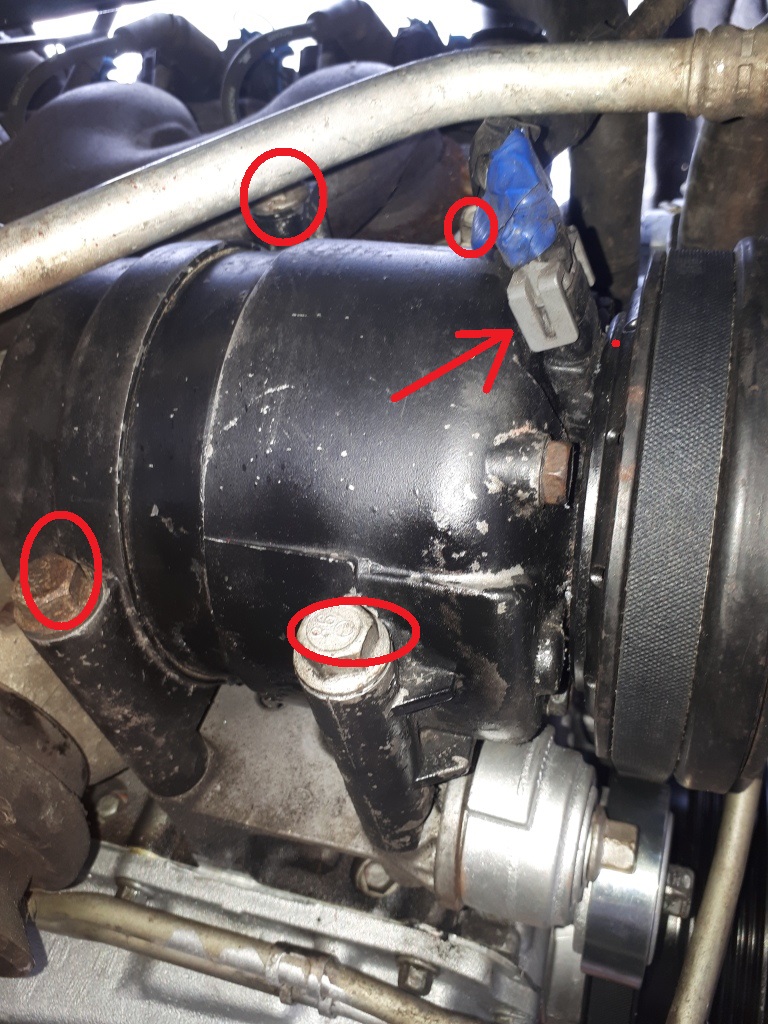

Die Klimaanlage.
Als ich im April das Auto aus der Scheune holte, habe ich festgestellt
Die Klimaanlage geht nicht. Beim Schalter der AC blinkte der Schalter nur 3X
Also kein Gas mehr drin. Ich ging an die Anlage , schraubte die Verschlusskappe ab,
kurz mit einem Schraubenzieher das Ventil kurz eingedrückt. Normaler weise sollte
man ein zischen hören. Dann wäre gas drin. Nichts regte sich.
Nun muss man das Leck suchen. Der erste Blick sollte immer auf den Kühler gehen .
Dort sitzt der Verflüssiger (Kondensator)
Alles an Steine landet zuerst dort drin. Aber leider ist das Alu auch nicht sehr haltbar.
Meiner sah so aus und da musste ich nicht lange suchen, der ist hin. Die Kühllamellen
Konnte ich mit dem Finger aus den Kühlkanälen rauswischen , Schrott
Ausbau ist , Ansaugtrackt ausbauen
Oberen Kühlerhalter lösen
Und von untern das Kusttsoff ausbauen, was die Luft zum Kühler führt.
Das sind 7 MM Kopf Schrauben im Stoßfänger
2 -10 mm Kopf Schrauben am Kühlerträgerrahmen .
- einen Temp Sensor auf der rechten Seite unten abklemmen.
Dann kann man den Kunsttoff nach unten weg ziehen.

Da gerade die Vorderache draußen war, habe ich den Kompressor auch ausgebaut.
Wenn die Vorderachse drin ist, geht das ausbauen nur, in dem ich den Auspuffbrümer rechts ausbauen und das rechte vordere Rad abbaut .
Die Schraube oben links ist ein Stehbolzen, den man löst und mit raus nimmt.
Den einen Stecker für die Elektrokupplung zieht man ebenfalls ab.
Der Anschluss für die Gasleitungen am Kompressor ist mit einer Schraube bedestig, 13 mm Schüsselweite waren es bei mir
Wenn man die Verbindung trennt, nimmt sieht man dort 2 großen Dichtungen, die nimmt man natürlich auch neu, sind im Set enthalten.
