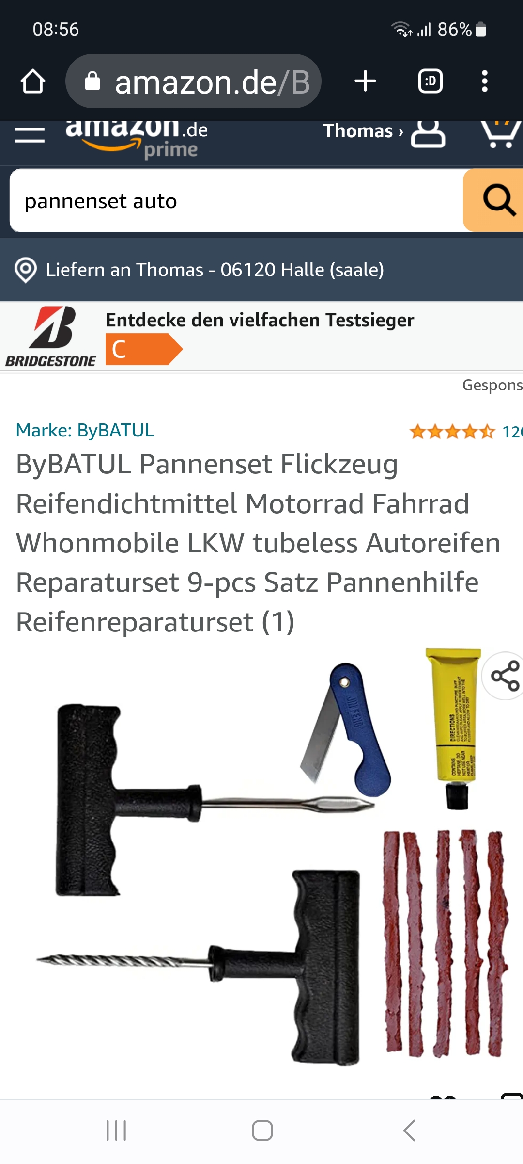

Als Pannenset hab ich sowas, das Reifendichtmittel würde ich nur nehmen wenn nix anderes mehr geht.

Hallo Thomas was ist diese Instrument. Ich habe keine Ahnung ?
So habe ich Youtube einen Film gesehen. Okay ist gute Idee. Ich kann das aber nicht tun. Ich telefoniere an Zwiazek Motorowy

Hallo Tiziana,
das Pannenset von Thomas hab ich auch, ist ganz einfach:
Auto so fahren dass das Loch von Vorne oder Hinten erreichbar ist.
Nagel rausziehen (Zange solle im Bordwerkzeug ergänzt werden) und mit dem Bohrer das Loch weiter machen.
Warten bis Luft komplett raus ist und dann etwas Vulkanisationsbapp auf / in das Loch drücken.
Dichtwurst in die Öse reinfädeln und in das Loch reinstechen.
Beim Rausziehen bleibt die Dichtwurst drin.
Mit dem Kutter die Dichtwurst bündig zur Lauffläche kürzen.
Der Kompressor braucht zum Aufpumpen länger als das Flicken selbst.
Mit einer Alltagskarre hab ich den Winterreifen so 3 Jahre geflickt gehabt.
Die Dichtmilch aus dem Set ist zwar gut gemeint, verklebt aber den Drucksensor und die Felge von innen.
Ralf

Hallo Tiziana,
da hab ich die Sprayflasche als Dichtmittel miss-erkannt, das oft den Kompressoren beigelegt wird.
Gut das die Dir die Felgenpflege mitgegeben haben, das ist doch Service in Aussicht auf einen Dauerkunden.
Ein Kompressor ist aber, im Falle eines Nagels, nur die halbe Lösung.
Hatte mal einen Durchstich und hab, ca. 5 Mal, alle 5 Km gehalten und nachgepumpt. Der Reifen konne so gerettet werden.
Fahlren mit zu wenig Luftdruck zerstört sonst einen reifen unglaublich schnell udn die neuen Corvetten haben kein Ersatz.
Ralf
