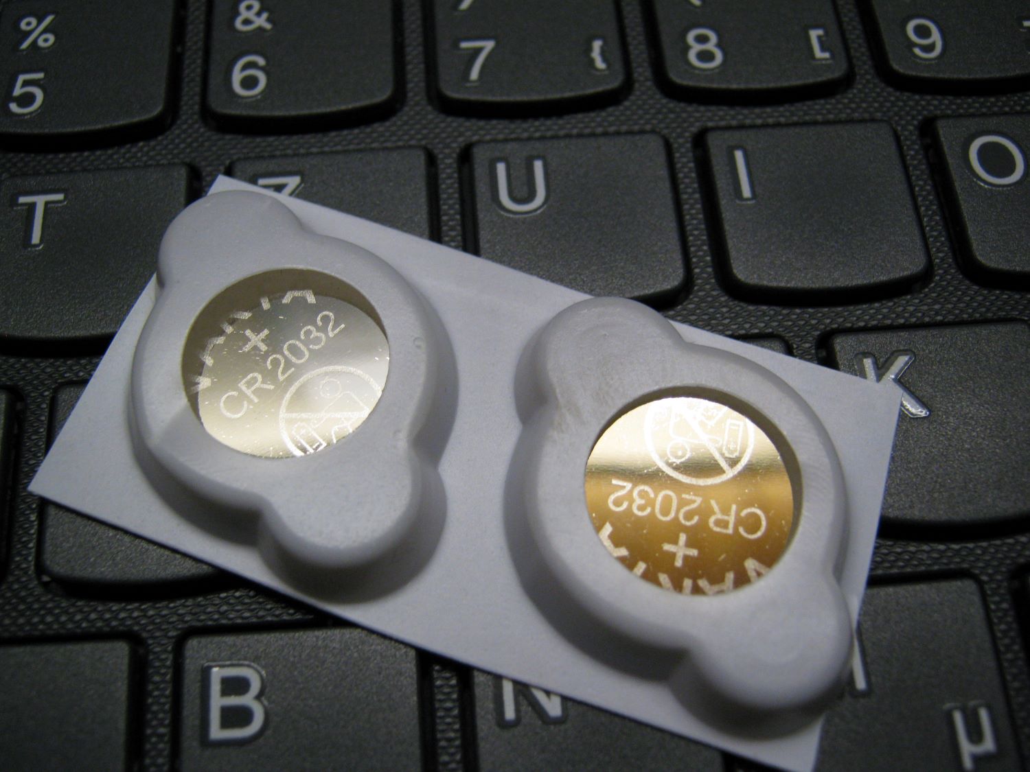

Ich habe gestern noch neue Batterie gekauft. Sind richtige ?

Batterien sind die richtigen, Zweitschlüssel um den Hals hängen.

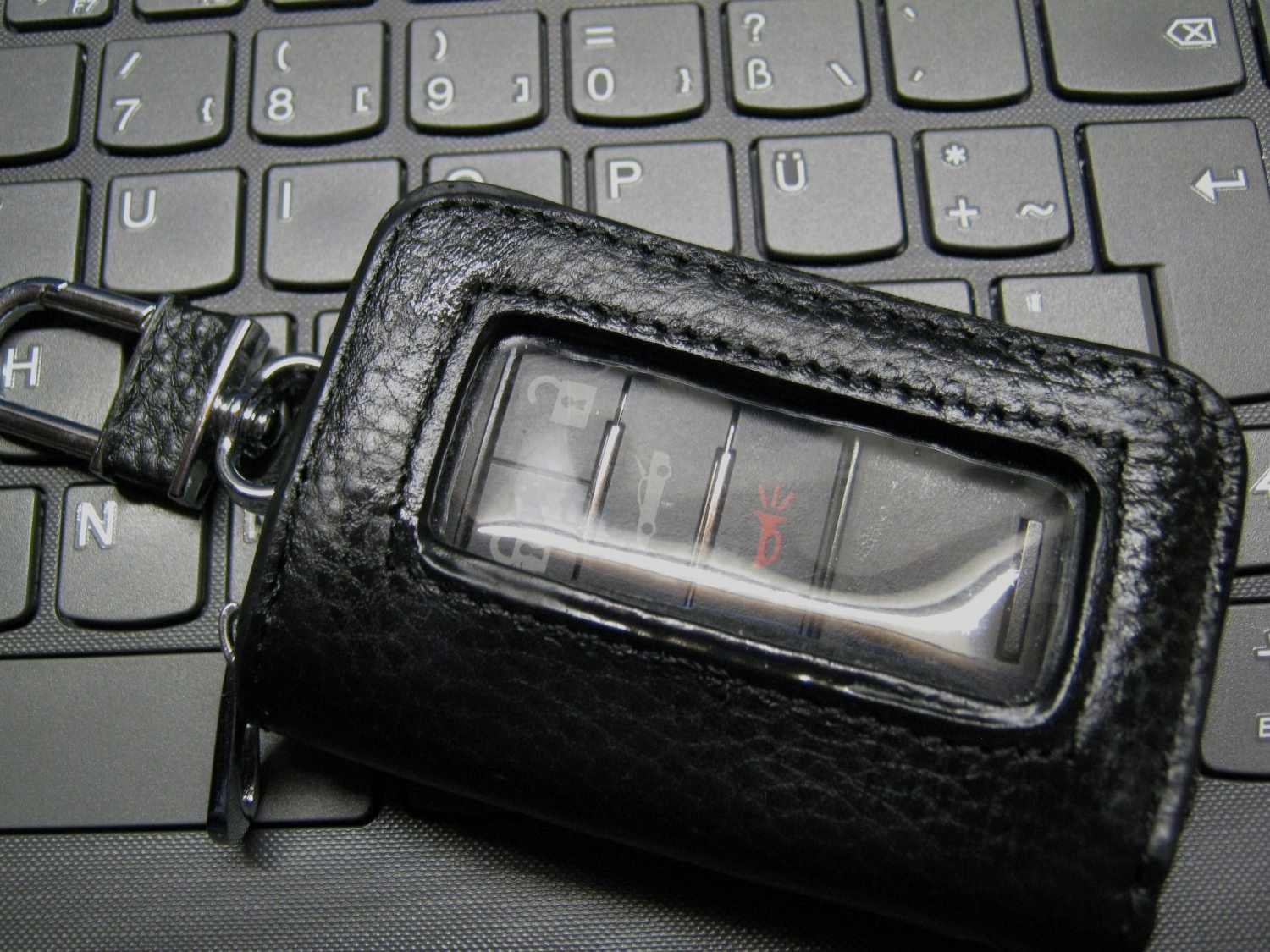

Beitragvon Tiziana » 27.02.23, 07:35
Ich habe 2x diese Cover gekauft. Kostet nur 9 Euro beide. Code lesen auch EC-Card ist nicht möglich von möglichen Dieben am Urlaubsort.
