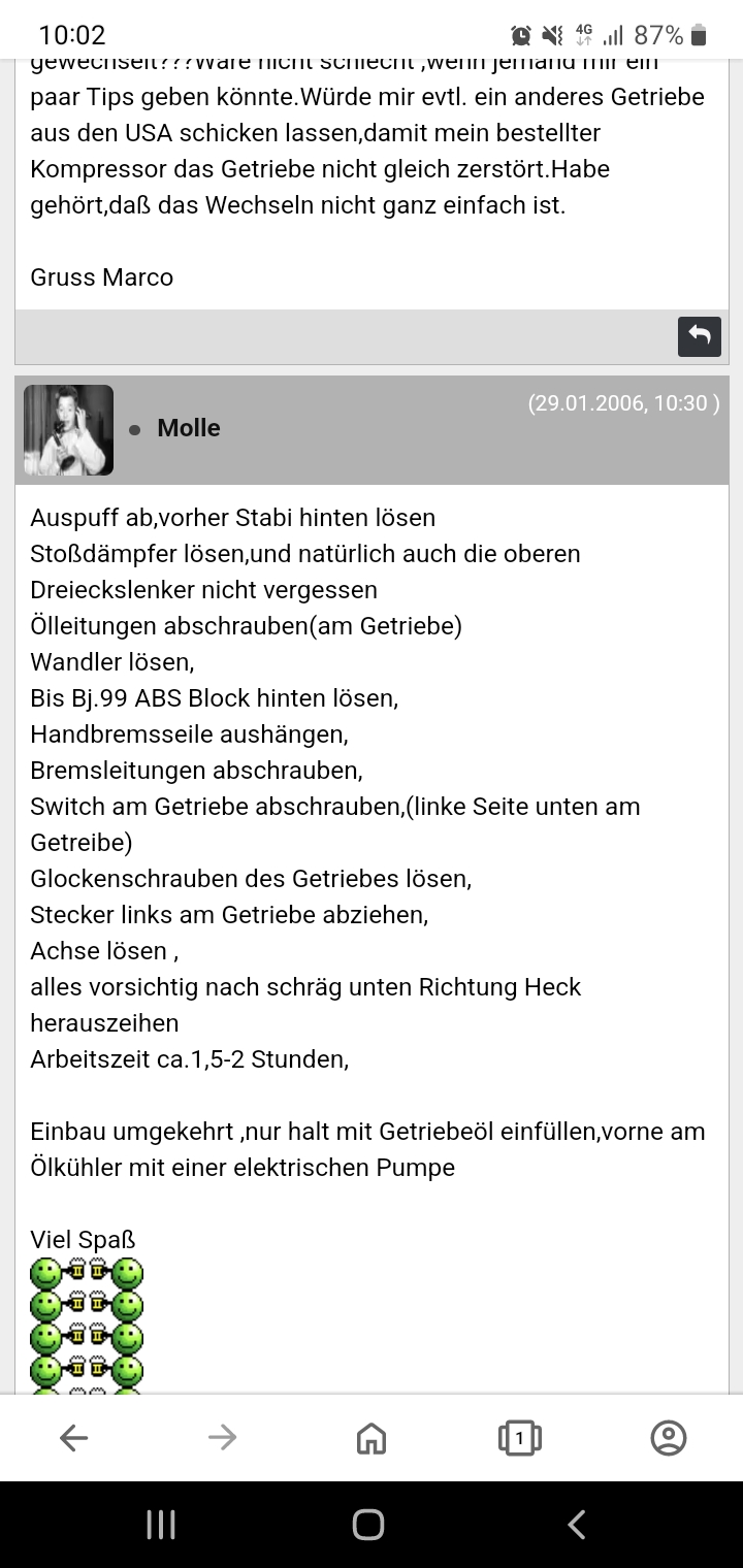

Mein Monteur meinte er hat sich schlau gemacht und das wäre richtig Zirkus. Hinterachse, Querblattfedern, Kardanwelle und Tank muß weg.
Hab mal gegooglet und da findet sich fast nichts darüber. Hab aber eine Anleitung von 2006 aus einem Forum gefunden bei dieser Suche. Da steht zwar auch Hinterachse lösen, aber von den anderen steht da nichts. Will meinen Monteur aber nicht mit Besserwisserei kommen und ihn verärgern bevor ich es nicht sicher weiß.
Hat hier jemand Ahnung und kann möglicherweise eine Anleitung dazu schreiben?
Gruß Achim!

die Hinterachse muss weg, die Blattfeder kann aber daran befestigt bleiben.
Mit den Tanks hat das gar nichts zu tun. Die bleiben wo sie sind.
Funktioniert genau so, wie Molle es beschrieben hat.

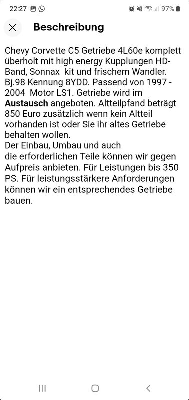

Der wo das überholte Getriebe bei Ebay für 2850 Euro anbietet hat geschrieben man braucht auch einen Diagnose Tester um Öl aufzufüllen und die Adaption zurückzusetzen. Ist das korrekt?
Ob mein Monteur sowas hat weiß ich nicht. Muß ja speziell für die C5 sein, oder?

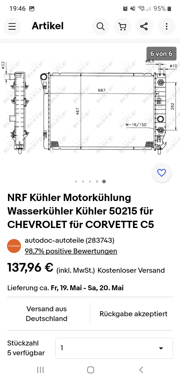

Ist das der Richtige?
Oder empfehlt ihr einen anderen?

Re: Automatikgetriebe ausbauen und wechseln
Ist das irgendwie besser oder einfach nur original?
Kenne mich da leider nicht aus.

Achim, der Kühler sollte passen!
Bei der Bestellung auf das Baujahr achten.
In der Mitte des Modelljahres 2001 wurde das Gewinde der Ölleitungen geändert.
Falls du gerade eine BJ.2001 hast, musst du mal unter die Haube sehen, ob bei dir die Leitungen mit der dicken oder dünnen Mutter (siehe Bild) befestigt sind.
