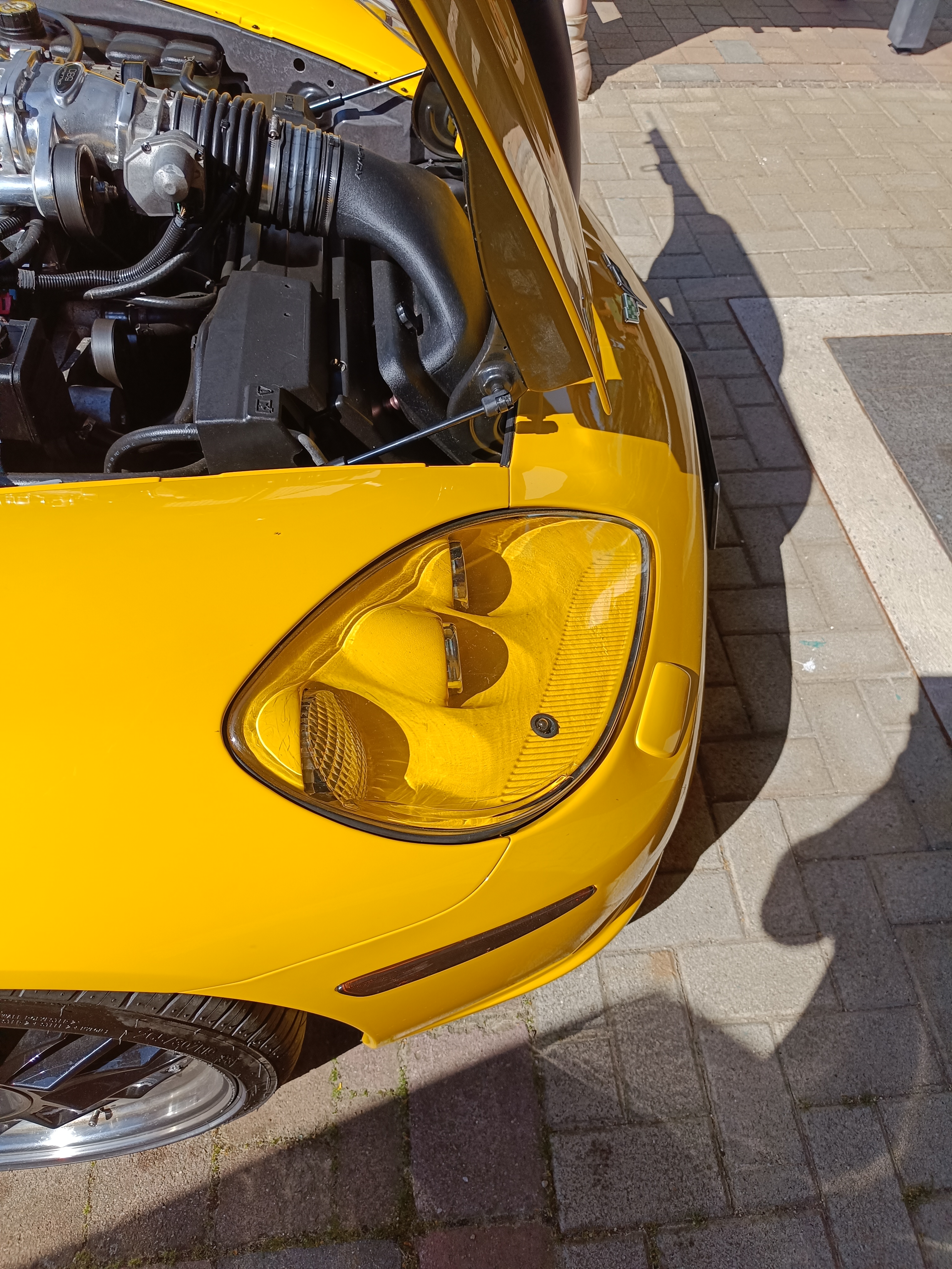

Servus an alle die mit Lampen Probleme haben. Ich habe mir die Linsen gekauft und es ging wunderbar. Die sehen wieder aus wie neu und gekostet hat's mich UHU Steine. 4 Stunden Arbeit. Die haben sich gelohnt. Jetzt gibt's noch LED Foglights. Ich fahre immer zum Russen TÜV, die schauen auf kein CE Zeichen. Grüße aus dem herrlichen Badnerland, der Perle Deutschland.

Das sind die Gläser die ich bestellt habe.
https://www.ebay.de/itm/385466141323?mk ... media=COPY
Das ist die Butylschnur
https://www.ebay.de/itm/186144000353?mk ... media=COPY
Im Backofen 3-5 Minuten bei 180-200 Grad aufwärmen. Hat super funktioniert.
CE Zeichen hat es nicht ersichtlich von vorne, evtl. seitlich.
