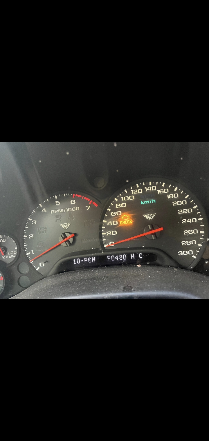

Hallo! Hoffe ihr könnt mir helfen. Läßt sich im Fehlerspeicher nicht löschen.

Schlechte Katalysator Werte .
Von den hinteren Kontrollsonden gemessen.

Hab über Nacht die Batterie abgeklemmt und jetzt zeigt es nichts mehr an.

Ich denke es wird wiederkommen wenn du die ersten km gefahren bist und die Werte wieder übermittelt werden, Achim.

Ja das es irgendwann wiederkommt denke ich auch, aber zum Glück nicht gleich. Bin jetzt schon über 50 km gefahren.

Der wird auch wieder kommen.
Siehe deinen Beitrag vor 3 Jahren:
http://corvettegermany.de/forum/viewtop ... =11&t=8889
Wie oft hattest du den Fehler seit her?
Können wohl vordere, hintere Lambdas, Kats oder Luftmassenmesser sein.

Hatte den Fehler jetzt schon lange nicht mehr. Denke letztes mal vor 2 Jahren. Da hat es sich aber im Fehlerspeicher löschen lassen. Diesmal nicht. Deswegen hab ichs mal mit Batterie über Nacht abklemmen probiert.
