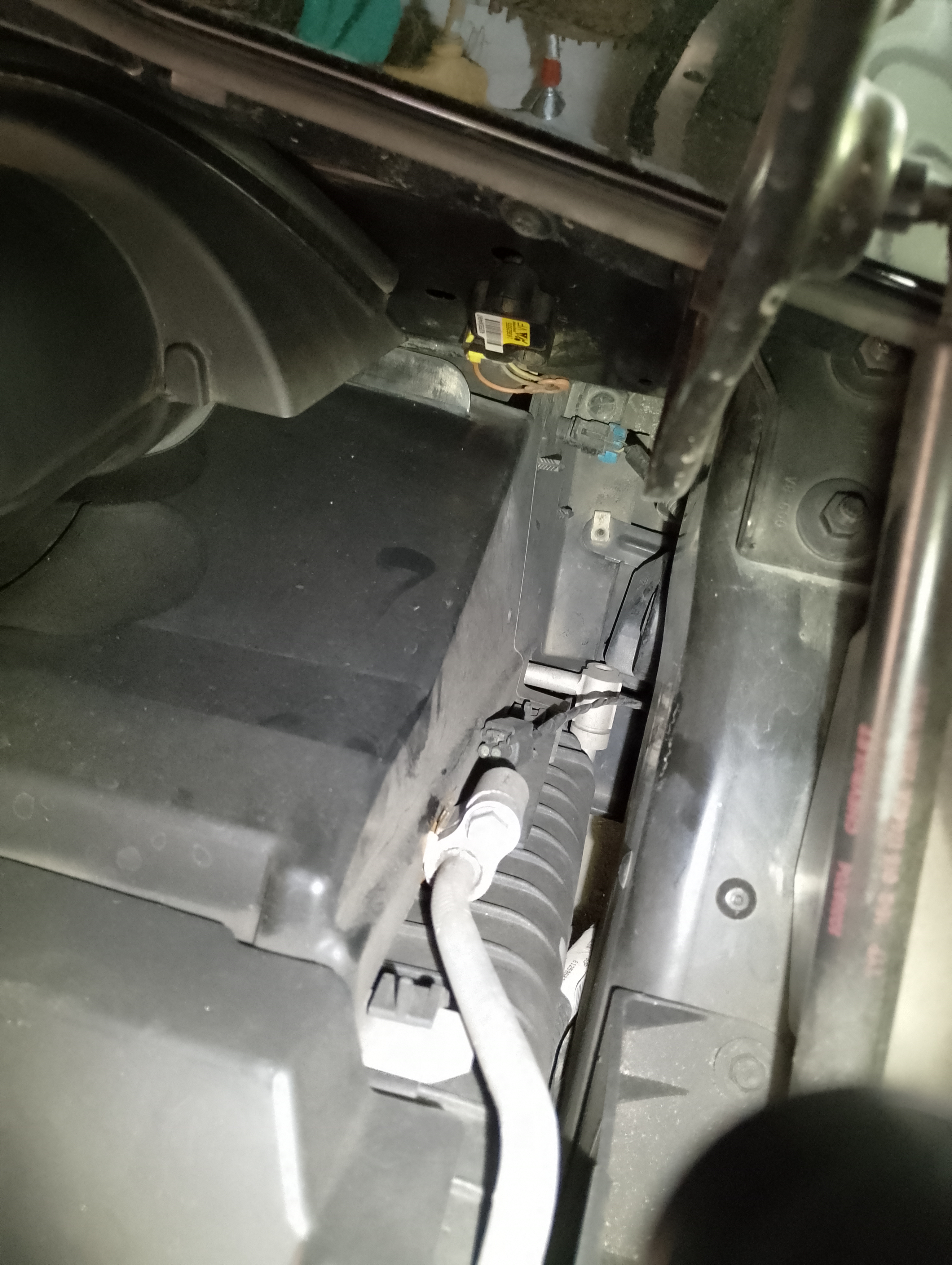

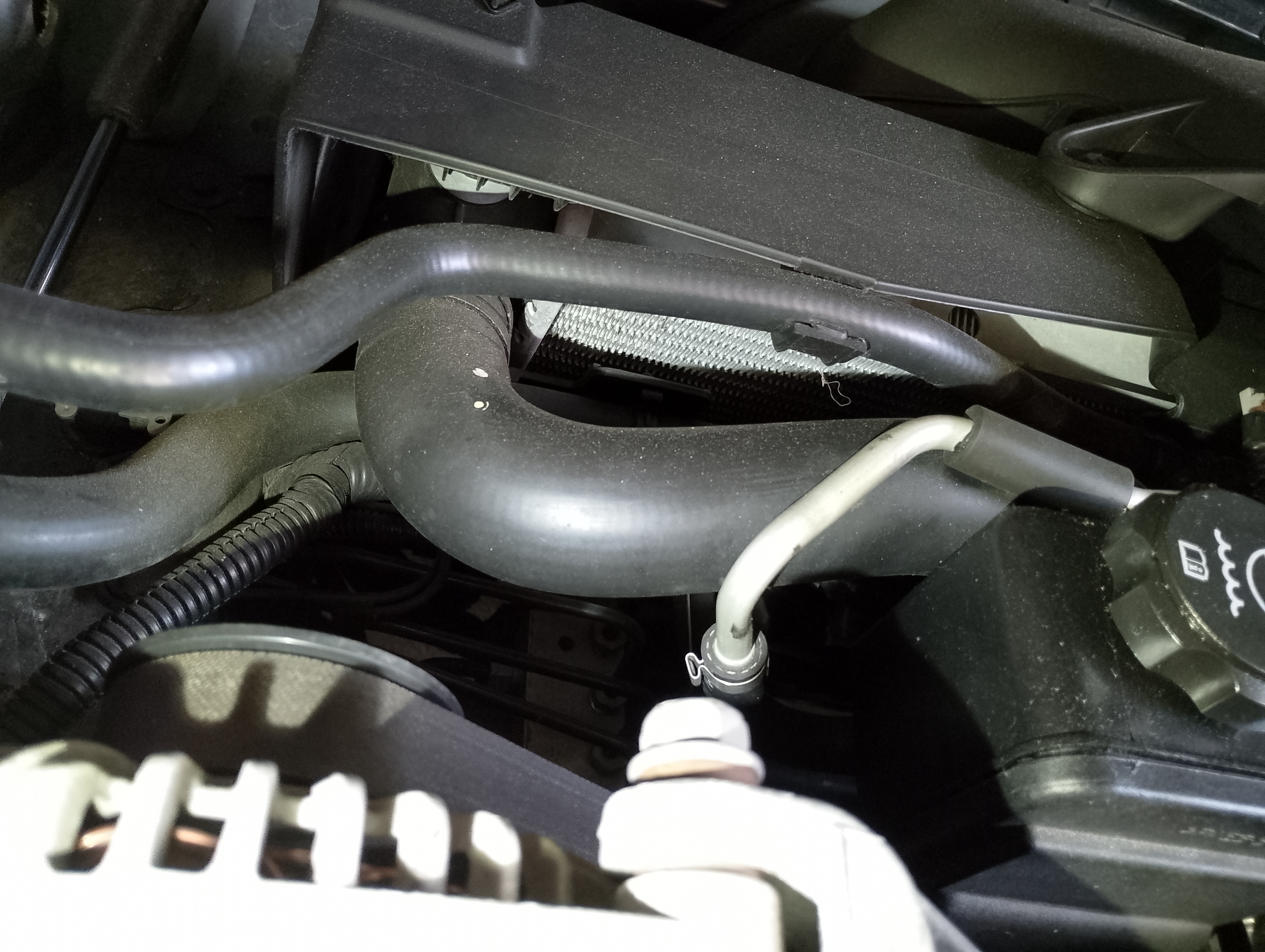

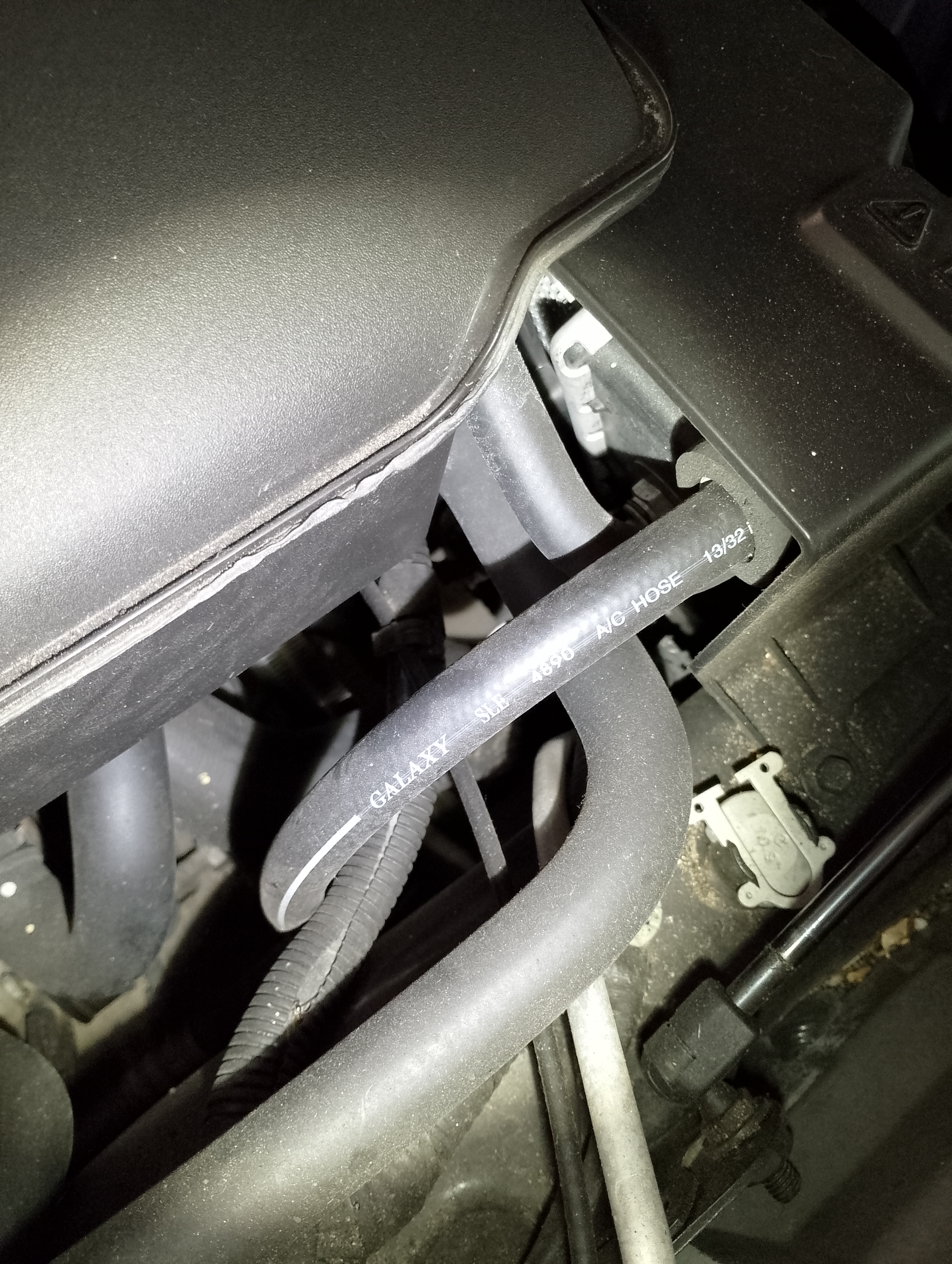

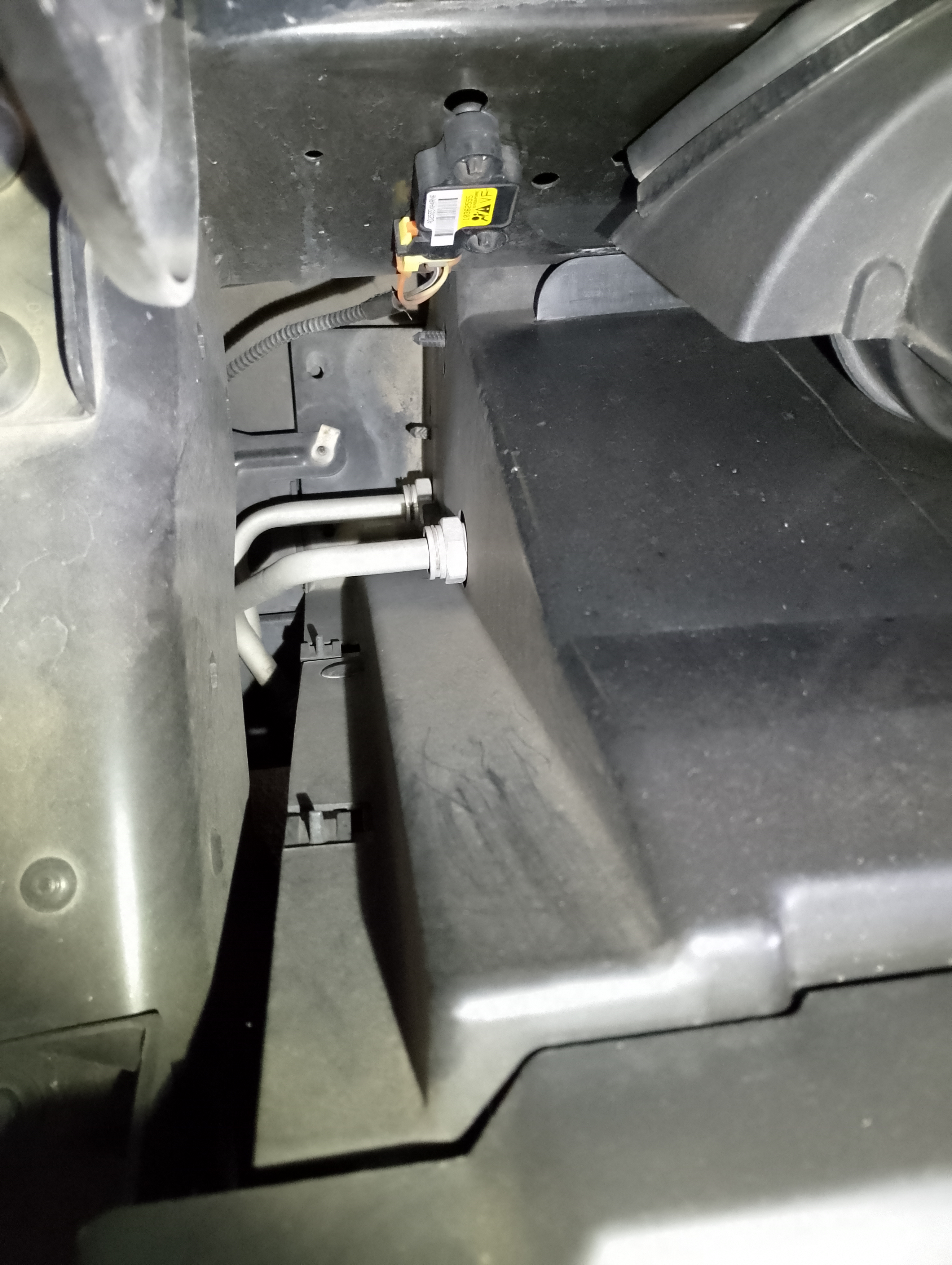

Hey Thomas, anbei ein paar Bilder. Laut meinem Kenntnisstand hab ich wohl die Variante mit integriertem Wärmetauscher oder? Liebe Grüße

Du hast einen kleinen separaten Motorölkühler vorne links verbaut, erkannt man an Bild zwei, unten die silbernen Leitungen sind für den Ölkühler.
Ein Tausch zum zum Z06 Ölkühler bringt ca. 15 Grad weniger Öltemperatur wie mit dem kleinen. Habe den drin von daher was ich das.
