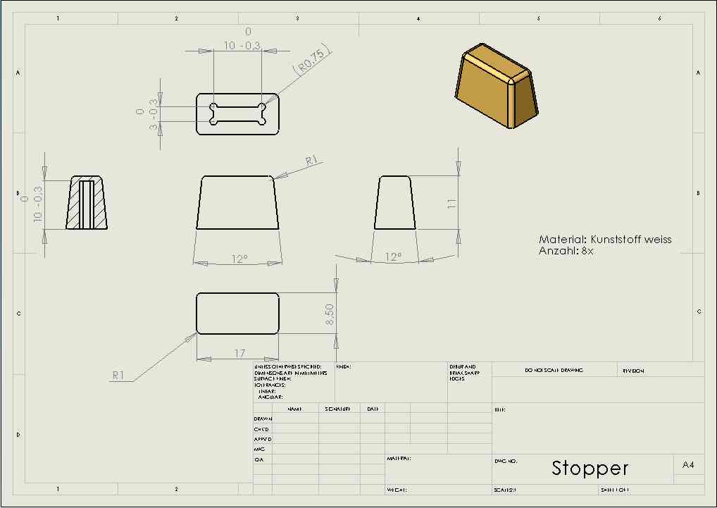

Hallo Zusammen,
könnt Ihr hier was mit anfangen? Diese Datei hab ich noch auf meinem Rechner gefunden.
Gruß Heiko
Gruß Heiko
Hai44 - Beiträge: 247
- Fahrzeug: C5 schwarz
Re: Anschlaggummi Svheinwerfergestänge
Die technische Zeichnung ist die beste Vorlage, besser noch, als wenn ich mit dem Messchieber am echten Teil messen muss.
Achim, melde dich mal. Wenn du willst, mache ich dir am Mittwoch Abend zum Testen 2-3 fertig und schicke dir die zu.
Kostet dich auch nix
