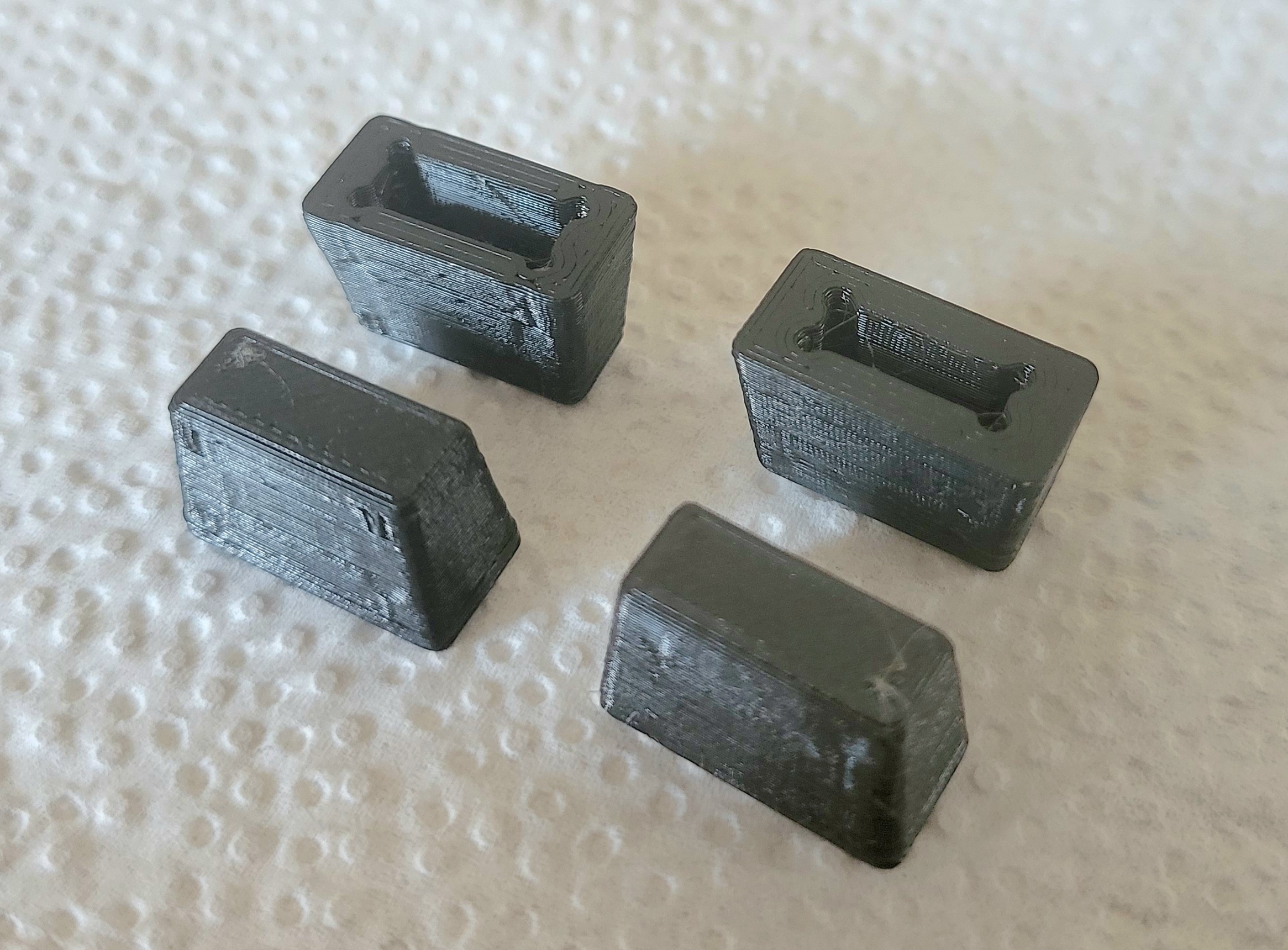

@Björn, die Vorlage stelle ich als STL gerne hier ein, wenn wir das erfolgreich getestet haben.
@Achim: Wie viele brauchst du?
Ich würde dir die bennötigte Anzahl in jeweils 2-3 Versionen schicken, damit du bei zu engen Tolleranzen auf das nächste größere Maß gehen kannst.
@André: Wenn du irgendwann welche brauchst, dann gibt bescheid, bekommen wir alles hin.

Ich habe 2 Versionen gemacht.
einmal nach Zeichnung. Da sind die Teile nach dem Druck am unteren Ende der Angegebenen Tolleranz. Wenn das zu Eng ist, dann kann man das vorsichtig mit dem Heißluftföhn erwärmen und dann drauf stecken. Ab 100-200°C wird das PET weich.
Die andere Version ist innen deutlich größer (+1mm in beide Richtungen) damit das Loch auf jeden Fall zu groß ist und man dann mit irgendwas wie Heißkleber, Silikon, oder was für eine Schlaue Idee man hat das ganze fixieren kann.
Ich bringe die jetzt zur Post, die müssen in den nächsten Tagen bei dir sein. Gib mit mal ein Feedback, vorallem, was die Passgenauigkeit betrifft. Sonst kann ich nochmal etwas an den Dimensionen arbeiten.

Macht schon mal optisch 'n funktionalen Eindruck.
Was nutzt du für'n Programm? Fusion 360?
Krampe - Beiträge: 31
- Bilder: 15
- Registriert: 24.01.16, 22:20
- Fahrzeug: C5 EU, 2002, Galaxy Silver
Re: Anschlaggummi Svheinwerfergestänge
Ich arbeite mit Catia V5 R19. Darauf habe ich gelernt und entsprechend leicht geht mir das von der Hand.
Fusion finde ich in vielen Bereichen einfacher, besonders für Einsteiger und Fusion war (oder ist) auch das erste Jahr kostenlos als Privatperson.
Als Slicer nutze ich den Prusa Slicer. Wie man auf den Bildern sieht ist die Druckereinstllung noch nicht ideal, da noch manche Bereiche leicht einfallen, aber mor geht es primär um die Funktion und nicht um die Optik.

Sorry daß ich erst jetzt antworte, Handy war in Reparatur und Computer hab ich nicht. Anschlag paßt perfekt.
Danke dir!!
Danke dir!!

Das freut mich sehr. Welche Größe hast du drauf bekommen, die mit der kleinen Öffnung, nach Zeichnung, oder die großen?
Wenn das mal kaputt geht, dann melde dich bitte, da.it wir wissen, ob das so auch auf lange Zeit funktioniert.

Muß ich erst nachsehen. Mein Mechaniker hat 1 genommen und es hat direkt gepaßt.
Gruß Achim!
Gruß Achim!

Hast du 2 mit größeren Öffnungen und 2 mit Kleineren amgefertigt?
Übrig sind noch 2 größere Öffnungen und 1 Kleine.

Kannst du noch etwas mehr zum Anschlag berichten?
Musste er vor Einbau erwärmt werden?
War er eher stramm oder eher leicht zum aufstecken?
Ich denke, das würde auch gerade Phillip sehr interessieren.

Hallo André!
Der Mechaniker hat ihn einfach draufgesteckt und hat gepaßt.
Mußte nix erwärmt werden und ging auch nicht schwer oder schwierig drauf.
