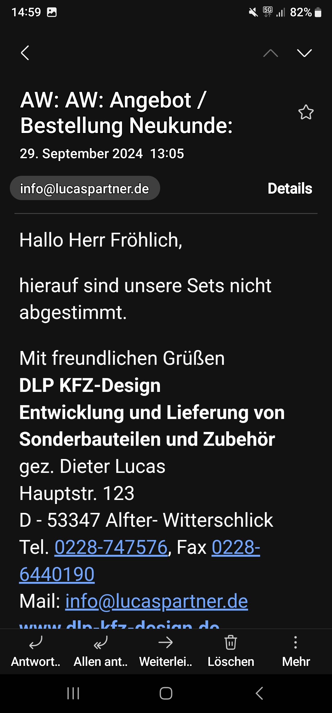

Da ich die Preisliste nicht öffnen konnte hab ich die Angebotszeile benutzt. Hat er erst zurückgefragt ob ich eine C5 oder eine C6 habe. Habe ihm dann geantwortet C5 mit FE 3 Feder, Stabis+ Dämpfer von der C6 Z06.
Darauf kam dann obige Antwort.

Das versteh ich jetzt auch nicht....

Laut DLP Seite kann man mit Originalen/Nachbauten nicht so tief runter wie bei seinen.

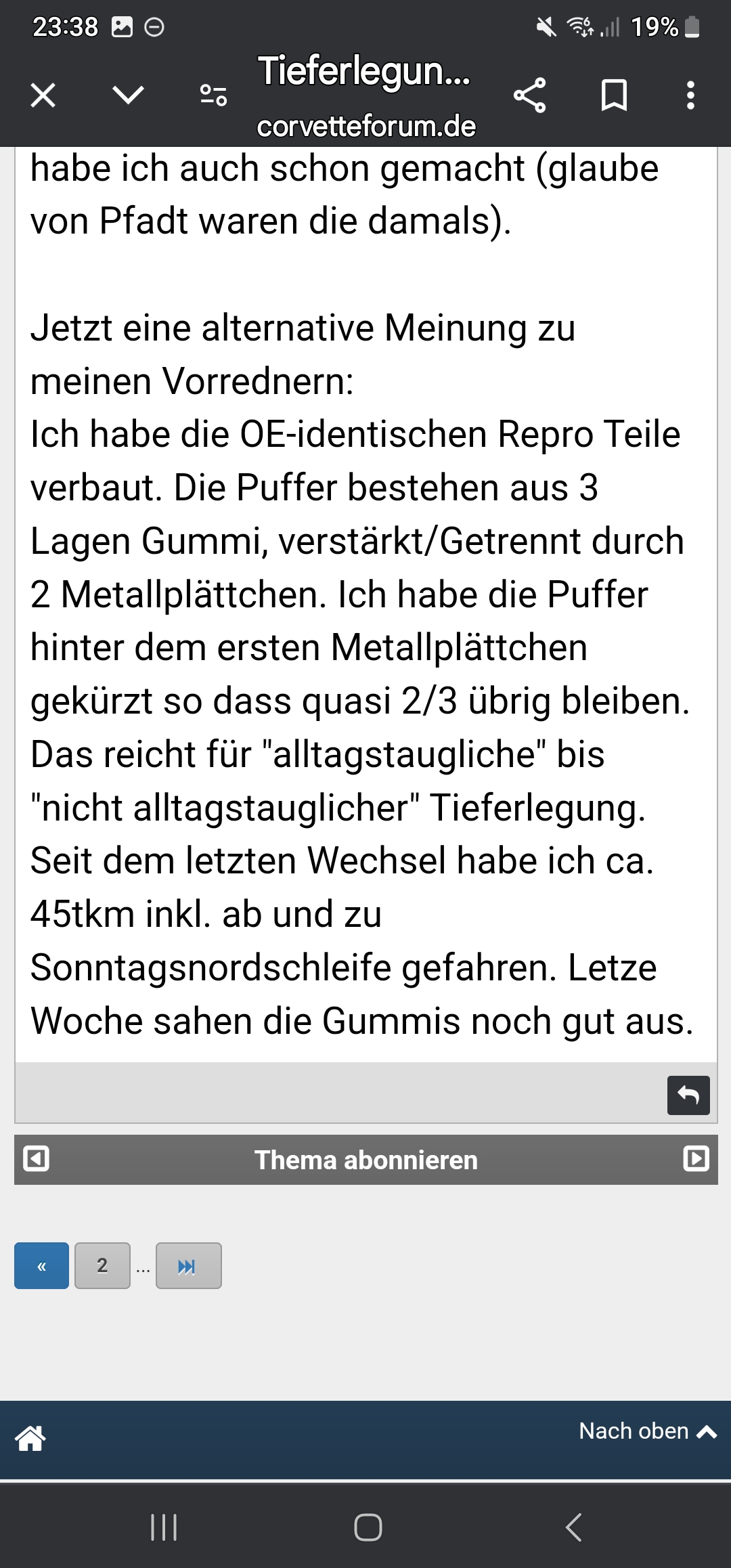

Oder wäre das eine Alternative?
Damon
Beiträge: 928
Registriert: 26.07.17, 10:38
Re: Fahrwerkproblem
Beitragvon andree » 29.09.24, 20:49
Klar, geht auch...
Ich persönlich würde trotzdem die von DLP ,(auch ohne Garantie) verbauen.
Frag ihn doch mal, wieso er dir davon abrät...

Beitragvon TomV » 29.09.24, 21:58
Da Herr Lucas sehr wahrscheinlich seine Teile an einer Serien-C5 getestet hat, kann er nicht zu 100% gewährleisten, dass es bei einem
"zusammengewürfelten" Fahrwerk, seine festgelegten Spezifikationen erfüllen wird.
Hat ggf. auch etwas mit Gewährleistung zu tun.
Du kannst die Schrauben dennoch bestellen und einbauen und es wird auch seinen Zweck erfüllen.
Sollte es aber nach einer gewissen Zeit/Strecke Probleme geben, kann DLP abwinken.
BTW:
An den originalen Teilen am Gummi rumschnibbeln täte ich persönlich nicht. Auch wenn 10 Leute sagen dass es x-tausend Kilometer gehalten hat.
Meiner Meinung nach reicht der Verstellweg der Serienschrauben auch vollkommen aus...
