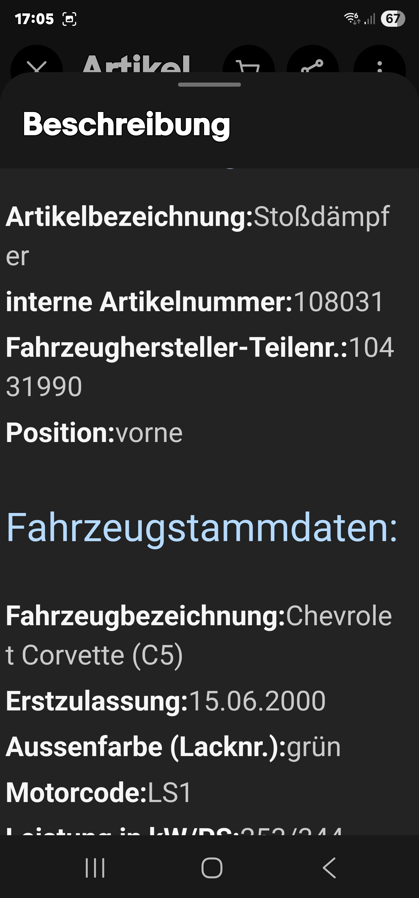

Beitragvon Damon » 10.05.25, 16:51
Damon

Beitragvon Damon » 10.05.25, 16:53
Sollte ich den nehmen?
Ist zwar teuer weil ich ja nur den Gummi brauche, aber hane ja eigentlich keine andere Wahl.

Beitragvon Damon » 10.05.25, 16:55
Oder sollte ich da mal nachfragen?
