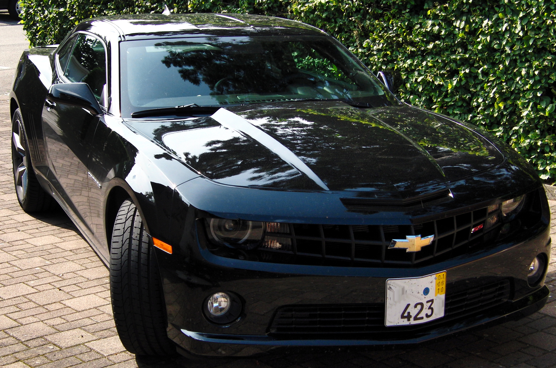

Hier ein paar Bilder von dem noch völlig jungfäulichem Wagen in Hamburg:
nach einer genialen 750km Überführungsfahrt nach Hause im Hof:
Und nach der ersten Ausfahrt in die Alpen:
Über die erste Fahrt nach Hause brauch ich nicht viel berichten... das Auto war damals noch sowas wie ein Alien auf Deutschlands Strassen, das Feedback der anderen Autofahrer war einfach unbeschreiblich... die wohl beste Fahrt meines Lebens!

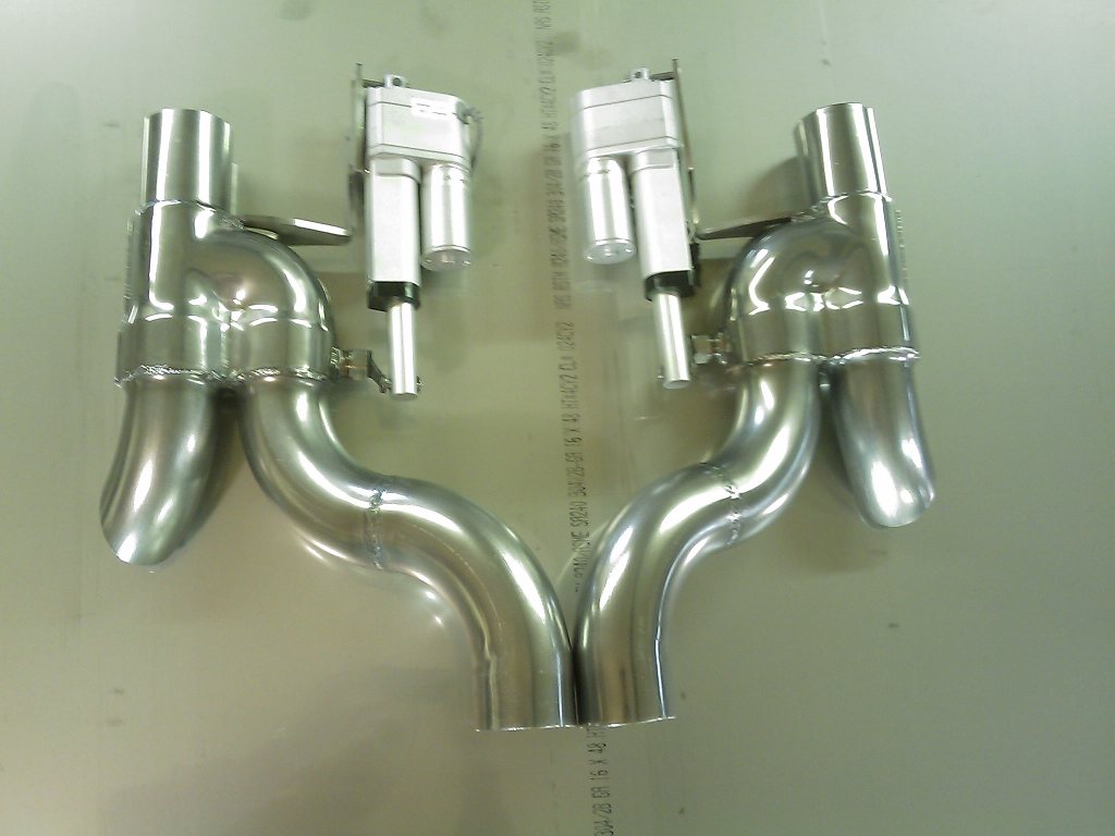

Ergo mussten Diverters her... das passende Material war bei Noweeds schnell gefunden und aus dem zivilisierten Auspuffsound wurde schnell ein ziemliches Donnerwetter
Noweeds
sorry, bescheidene Qualität
Mit den Noweeds wurden noch Spurplatten (22mm rundum) verbaut, in diesem Setup gings dann mit breiter Spur und einem noch breiterem Grinsen in die Winterpause. Die wurde primär mal mit Recherchen verbracht wie das Auto weiter "optimiert" werden könnte. Dinge wie Nockenwelle, Strokerkit & Zylinderköpfe, Kompressorumbau waren nur ein paar Dinge die es zu erforschen galt... dazu aber mehr im 2011er Kapitel
