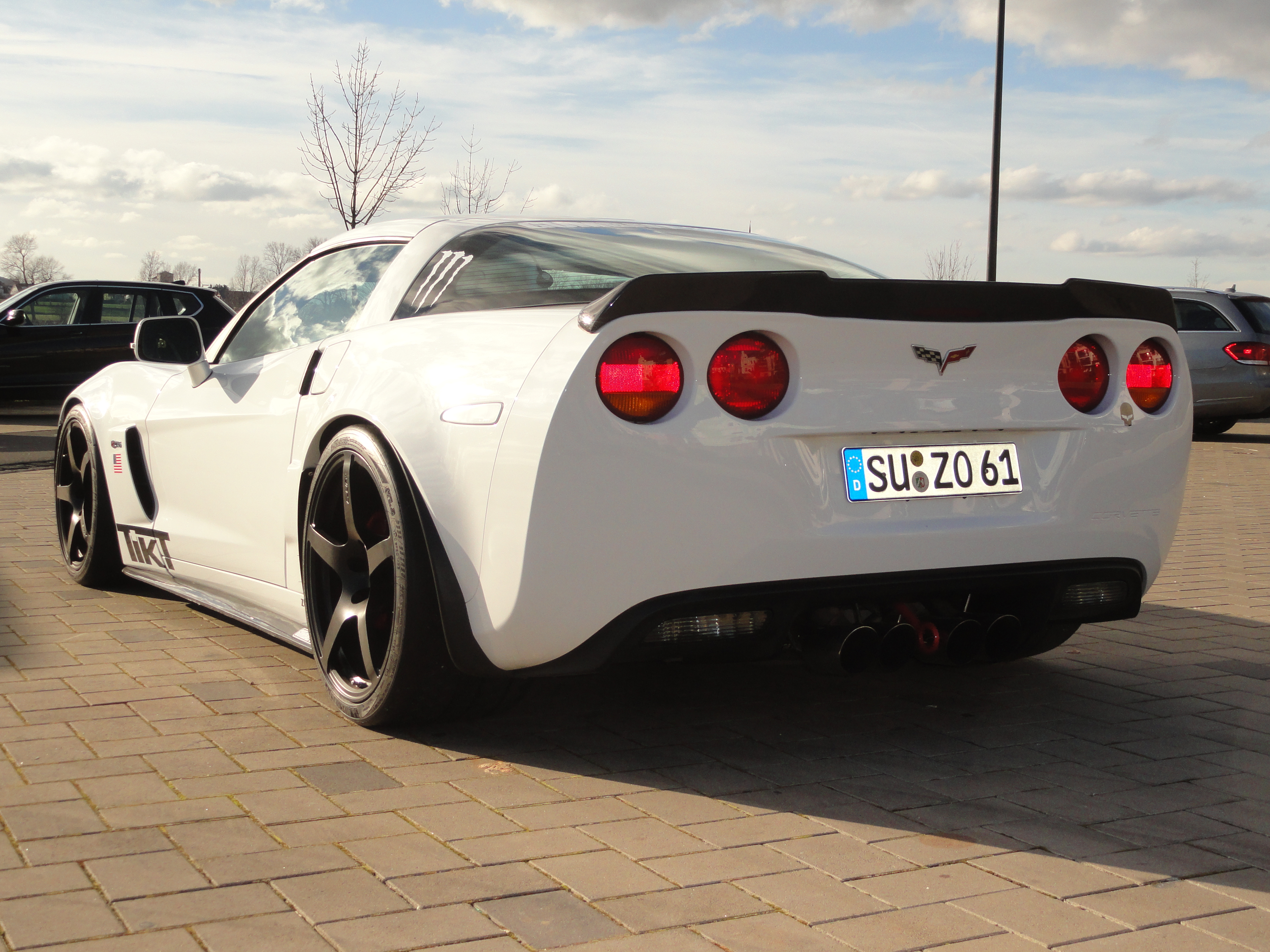

Wir haben nach heutigem Stand, zwei Designs.
Einmal das 5 doppel Speichen Rad RR-1 welches oben auf den Fotos zu sehen ist und das ehemalige Zerra Design, welches ich wohl in ZZ-1 umtaufen werde.
Hier mal ein paar Fotos von den ZZ-1 Rädern, diese erscheinen im ersten Moment weit weniger hübsch als die RR-1 Räder,
aber ich bin fest davon überzeugt, das es sehr davon abhängt wie man die Räder präsentiert, hier war Zerra leider nicht sonderlich kreativ,
allerdings müssen wir das erst mal besser machen.
Das ZZ-1 Rad ist etwas schwerer, weil man bei 5 Speichen stärkere/dickere Speichen brauch als bei doppelt so vielen dünnen Speichen.
Wir reden hier aber von lediglich 1,5kg pro Rad, welche damit immer noch leichter sind, als die eh schon sehr leichten GM Räder.
Der Vorteil wird im Preis liegen und ich finde das Rad hat was Maskulines, außerdem ist es extrem Pflegeleicht und führ prima die Wärme der Bremse ab [smilie=good.gif]
Der Corvette Markt ist ohnehin sehr überschaubar und hauptsächlich eine (meine) Herzensangelegenheit, hauptsächlich sehe ich hier den Flachkäferkunden.

Hier einmal die Zerra auf meiner Vette [smilie=good.gif] [smilie=good.gif] [smilie=good.gif] [smilie=good.gif] (Opa, ich weiss Dir gefallen die nicht, mir aber um so mehr)
Stehen ohne Distanzen schön im Radhaus [smilie=good.gif] [smilie=good.gif] [smilie=good.gif]

Kenn die ja life und sehen top aus Thomas , der Opa hat eh keinen Geschmack [smilie=biggrin.gif] sieht man ja an sein fliwatüüt [smilie=laugh2.gif]
Re: Entstehung einer Schmiedefelge
Beitragvon Romeomustdie11 » 23.06.14, 08:45
die 5 Sternfelgen gefallen mir anhand der eigentlichen Felge nicht so . Mit Bereifung auf Thomas ( LaRassa) seiner Z finde ich Sie aber supergeil [smilie=good.gif] [smilie=good.gif] [smilie=good.gif]

Die Zero ist nicht mein Ding die andere Felge finde ich super,
wäre genau mein Fall.
