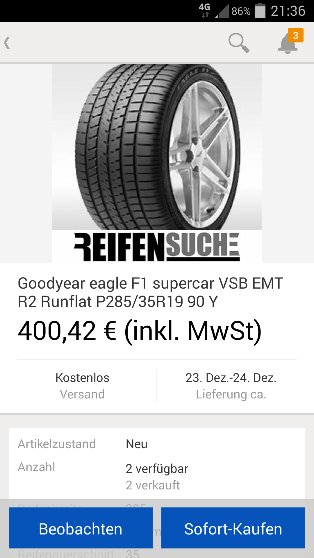

Wurde die Produktion des GY Eagle F1 Supercar nicht mittlerweile eingestellt?
Ich hab die auf meiner LS3 und bin eigentlich 100% zufrieden, wurde ja angeblich für die C6 entwickelt![bb [smilie=bb.gif]](./images/smilies/bb.gif)
Re: Service+Umbauten auf die neue Saison
[album][/album]Der SuperCar wurde extra für GM bzw US Cars entwickelt ja, findet u.a. auch auf dem Ford GT Verwendung in anderer Größe.
Die C6 Mischbereifungsgröße mit der Traglast wurde speziell für die C6 als Erstausrüsterreifen produziert, das stimmt.
Es gibt vereinzelt noch welche, jedoch kosten 2 Hinterreifen so viel wie ein kompletter Satz Michelin und fast 200 Euro mehr wie ein Satz Hankook.

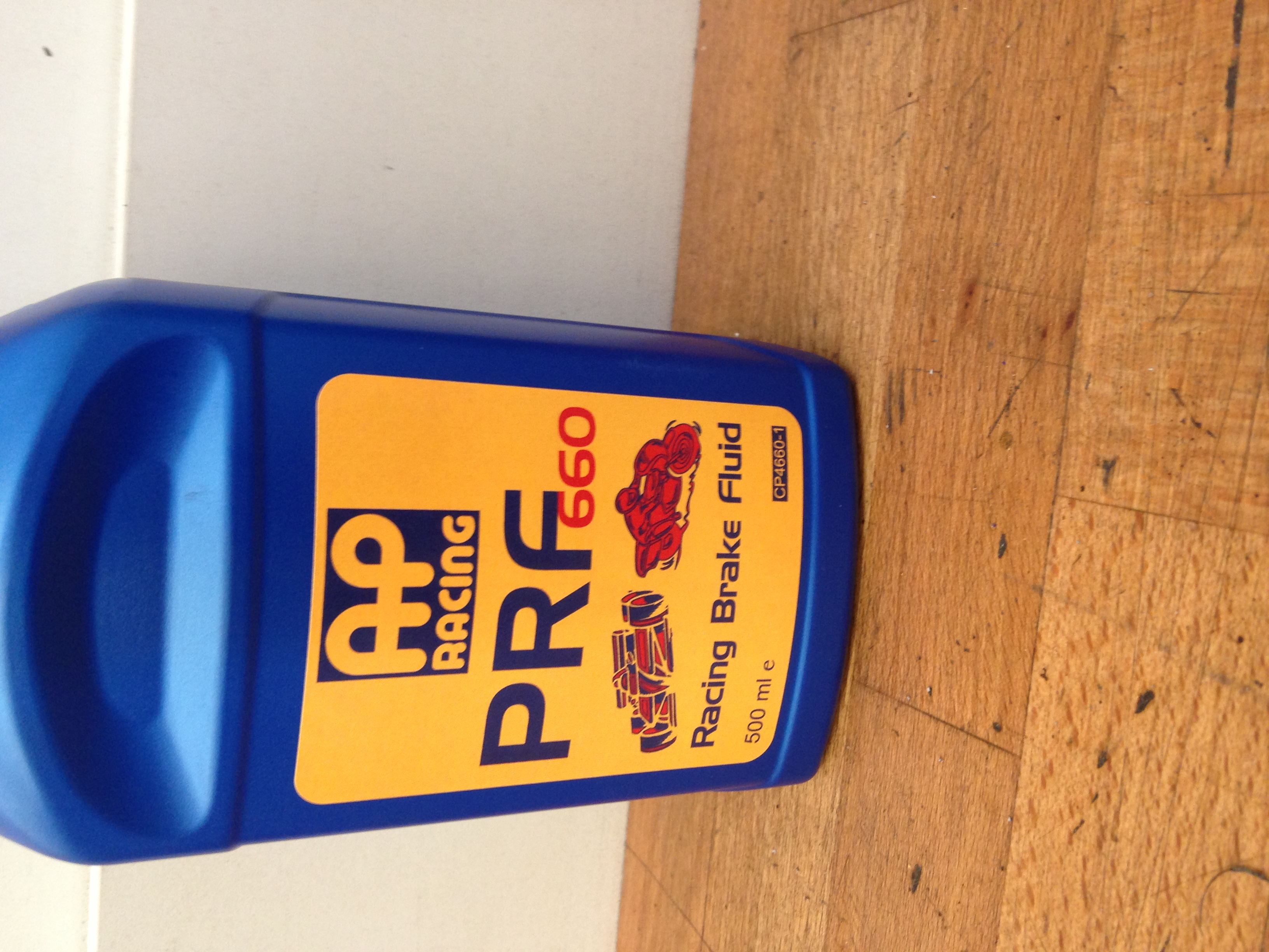

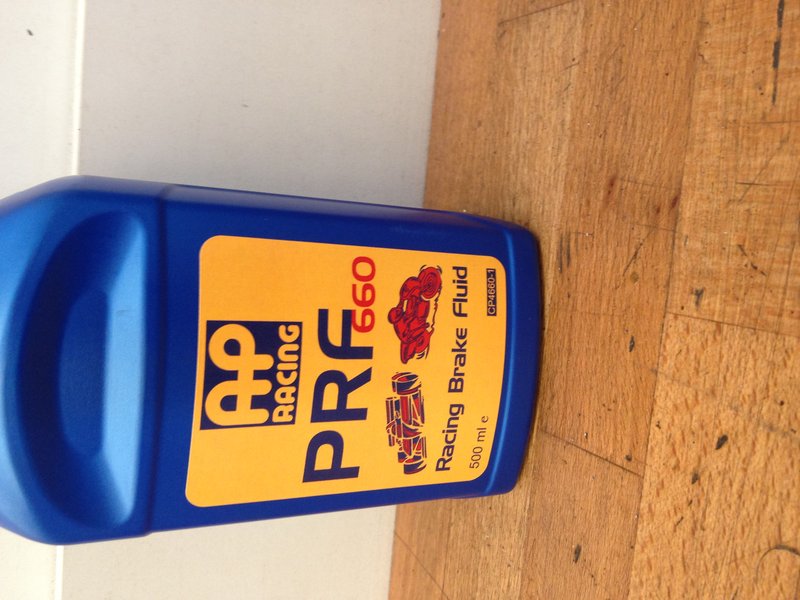

@ Miracle Du hast recht das Dot4 einen höheren Siedepunkt hat als Dot3. Bei meiner Recherche im Netz habe ich einige Threads gefunden welche Probleme mit Dichtungen bekamen nach Umstieg auf Dot4. Das will ich auf jeden Fall verhindern. Vorgeschrieben ist laut Handbuch auch Dot3. Mit Dot5.1 soll es auch keine Probleme geben und hat auch nen höheren Siedepunkt. Evtl nehme ich auch das.

Relevant ist nur ob auf Glykol oder Silikonbasis,
DOT 3/4/5.1 Glykol, DOT 5 Silikon.

Es muss mit dot 3 kompatibel sein , ich habe blue racing drin dot 4 und ist kein problem
