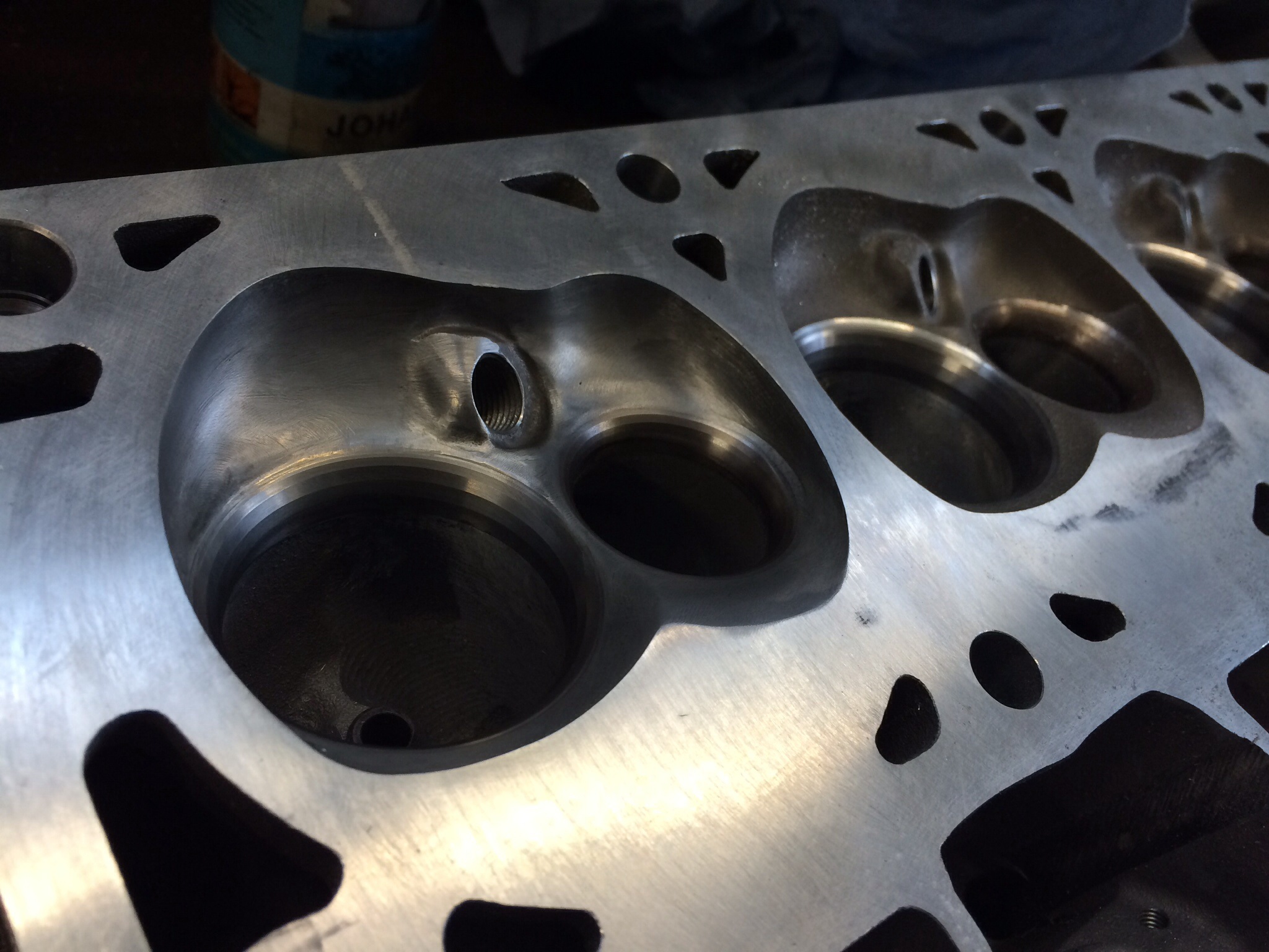

Die Ventilsitzringe habe ich nochmals geändert

Re: ZR1 Projekt gestartet!
Ein Brennraummuster habe ich per Hand erstellt und nutze das als Vorbild für alle weiteren - dann in CNC
