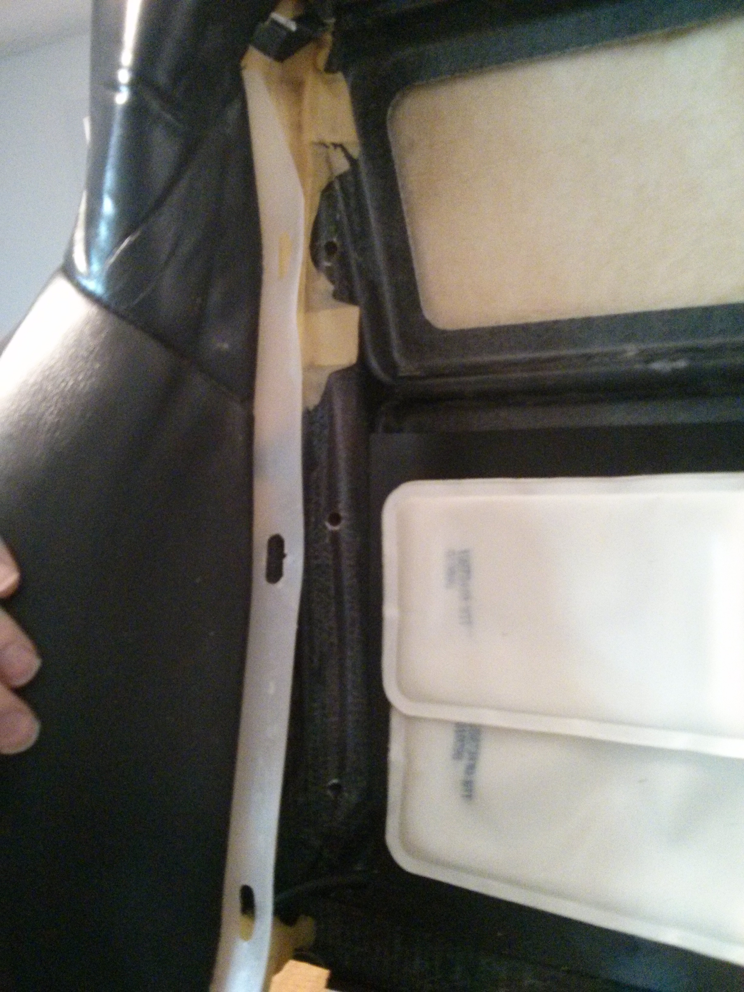

Rückenlehne neu beledern:
Einfache Sache, bischen fummelig halt.
Tipps:
Durch die neuen Reisverschlüsse ein kleines Band ziehen. Sonst bricht man sich fast die Finger, wenn man sie wieder schließen will!
Lochzange und Ringösenzange (10€) helfen!
Zuerst die Reißverschlüsse an der Lehne öffnen.
Das Innenpolster kann man jetzt einfach hochklappen.
Dann die Befestigung des Innenpolsters an der Sitzschale lösen. Da stecken 2 kleine Plastiknippel im oberen Bereich drin, die man mit einem flachen Schraubenzieher gut raushebeln kann.
Dann kann das ganze Innenteil raus.Polster raus, neuen Bezug drum, zur Seite legen.
Das Rückenteil geht genau so einfach ab.
Erst die restlichen 4 Nippel lösen wie im Bild oben.
Die Abdeckung des Hebels fürs Lösen der Rückenlehne kann man einfach ausklingen.
Mein neuer Bezug hatte keine Plastikkante zur Befestigung, sondern ein Stück Stoff. Einfach an den Stellen ein Loch stanzen, an denen die Nippel saßen.
Zusammenbau dann stumpf rückwärts.
Dran denken, in die neuen Reißverschlüsse ein Band einzuknoten, das spart ne Menge Ärger.

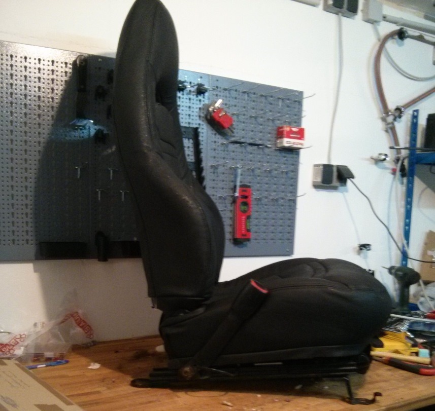

Sitzpolster unten:
Erstmal den neuen Bezug am Klettband der Polster befestigen.
Dann das Polster damit Bezug einsetzen und VORSICHTIG in Position bringen. Bricht leicht.
Der Bezug musste bei mir noch eingeschnitten werden, damit die Sitzverstellung angeschraubt werden konnte. Jetzt noch nicht machen!!
Der Bezug muss nachher wieder gespannt werden. Das Originalteil war ja mit Metallringen befestigt, das mache ich nicht wieder so.
Stattdessen setze ich Ringösen ein und benutze Gummiseil aus dem Baumarkt. Das kann man richtig schön spannen. Einfaches Schnürband wie original benutzt taugt nichts.
Also die Lochstanze und Ringösenzange in die Hand und den Bezug vorbereiten.
Zuerst in Position drücken und den hinteren Teil Stanzen und mit dem Gummiseil auf Spannung bringen. Dabei den Bezug immer wieder nachziehen.
Am Besten gehts, wenn man eine Schlinge einknotet und darüber spannt.
Noch nicht endgültig verknoten!
Das gleiche machen wir jetzt vorne, damit das Sitzpolster nicht hochkommt und der Bezug vorne sauber abschließt.
Das Band von vorne kann man irgendwo hinten am Gestell befestigen und direkt fest spannen und verknoten.
Jetzt kann auch das hintere Band voll gespannt und verknotet werden.
Die Enden vom Gummiseil mit einem Feuerzeug verschmelzen.
Spätestens jetzt sieht man, wo der Bezug seitlich eingeschnitten werden muss, damit die Abdeckung für die Verstellung draufpasst.
Machen und festschrauben.
Jetzt hängt hinten nur noch der Bezug der Sitzfläche rum, der unten am Drahtgestell befestigt werden kann.
Wieder Ringösen rein und festbinden. Muss nicht stark auf Spannung.
Das wars.
Spätestens jetzt kann das Gurtschloss wieder angeschraubt und angeschlossen werden. Der Sitz sieht aus wie neu und funktioniert einwandfrei.
