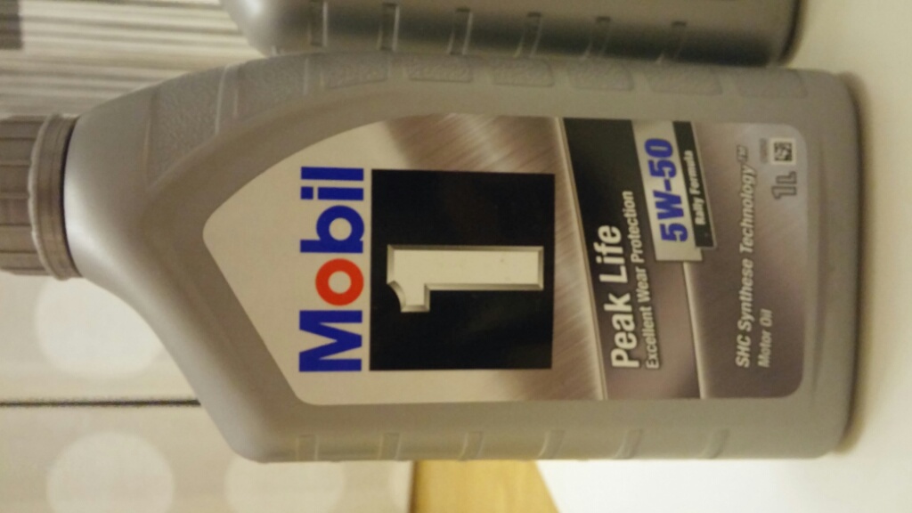

Ich habe nun das Mobil 1 Peak Life 5W50 bestellt und hoffe es passt bei meiner LS3.
Hab zwar erst 5000 km seit dem letzten Wechsel, aber ich wechsle immer am Saisonbeginn...

Mobil 1 Peak Life 5W50 paßt für den LS3!
Andreas
Andreas

So meines wurde schon geliefert heute
Freu mich schon aufs "Auswintern" und genießen der Vette...
