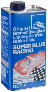

Genau so ist das ,es sei denn wie das von Blue Racing ist mit dot 3 compertiebel
- image.jpg (23.72 KiB) 11306-mal betrachtet
Re: Bereinigung Kupplungsflüssigkeit C6 - sehr empfehlenswer
Dot4 doch auch ;-) blue Racing ist dot5.1,erfüllt aber nicht die dot spez. weil falsche Farbe

@ Dirk: Das man DOT4 (die SuperBlueRacing) mit DOT3 mischen kann heißt noch nicht, daß das Auto/Bremssystem die Flüssigkeit auch verträgt.
