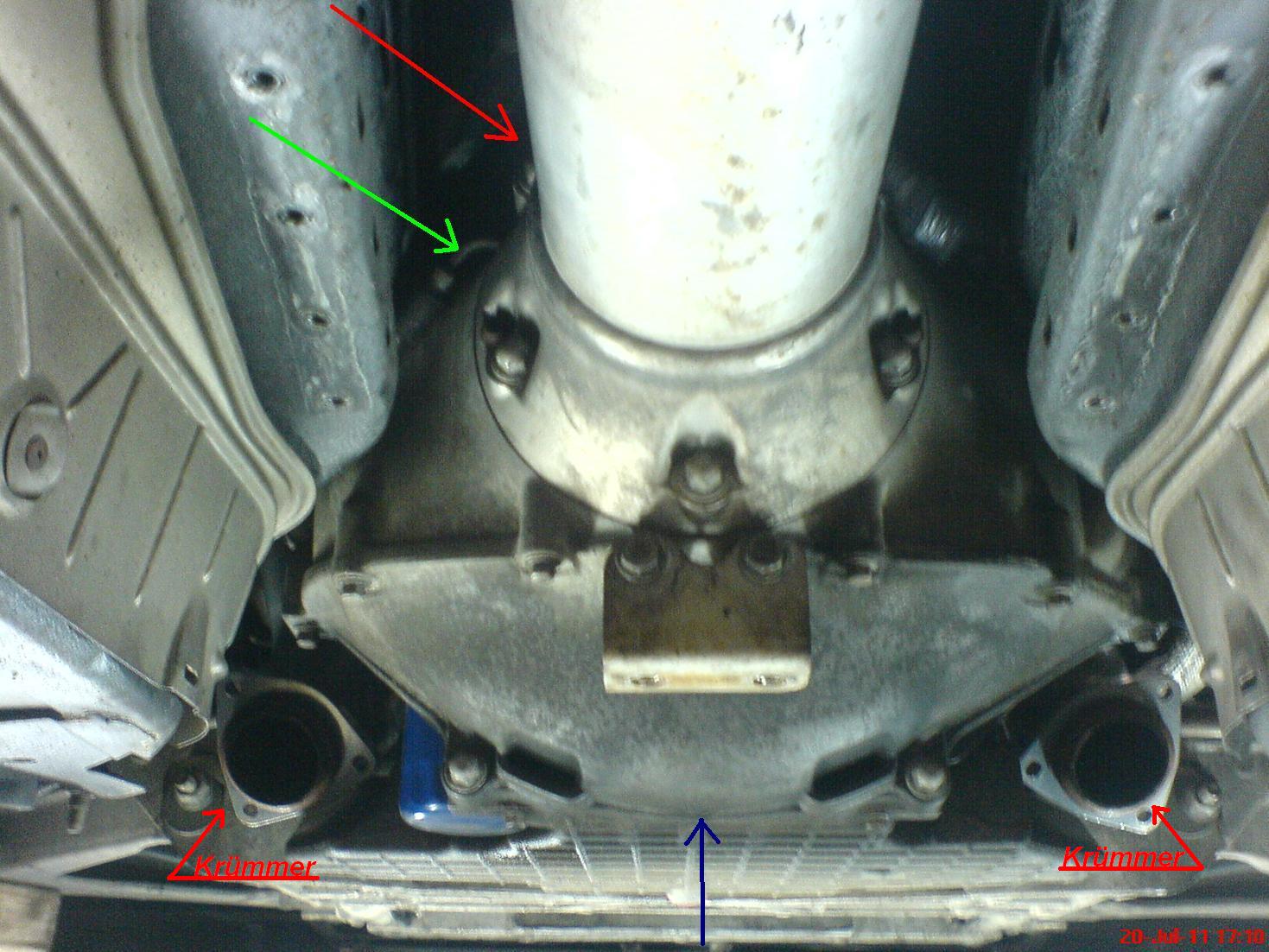

2.) Die hinteren Lambdasonden ausstecken, und das Auspuffmittelstück zwischen Krümmer und Endtöpfen abschrauben.
3.) Das Abdeckblech der Transaxialwelle abschrauben.
4.) Zur Orientierung zeigt der grüne Pfeil die Leitung zum Geberzylinder, der rote Pfeil zum gesuchten Entlüftungsnippel.
Der blaue Pfeil zeigt eine kleine Ablauföffung, wo später die alte Flüssigkeit durchsabbert.
Der Rest läuft einem vom Arm bis zur Achsel runter…
