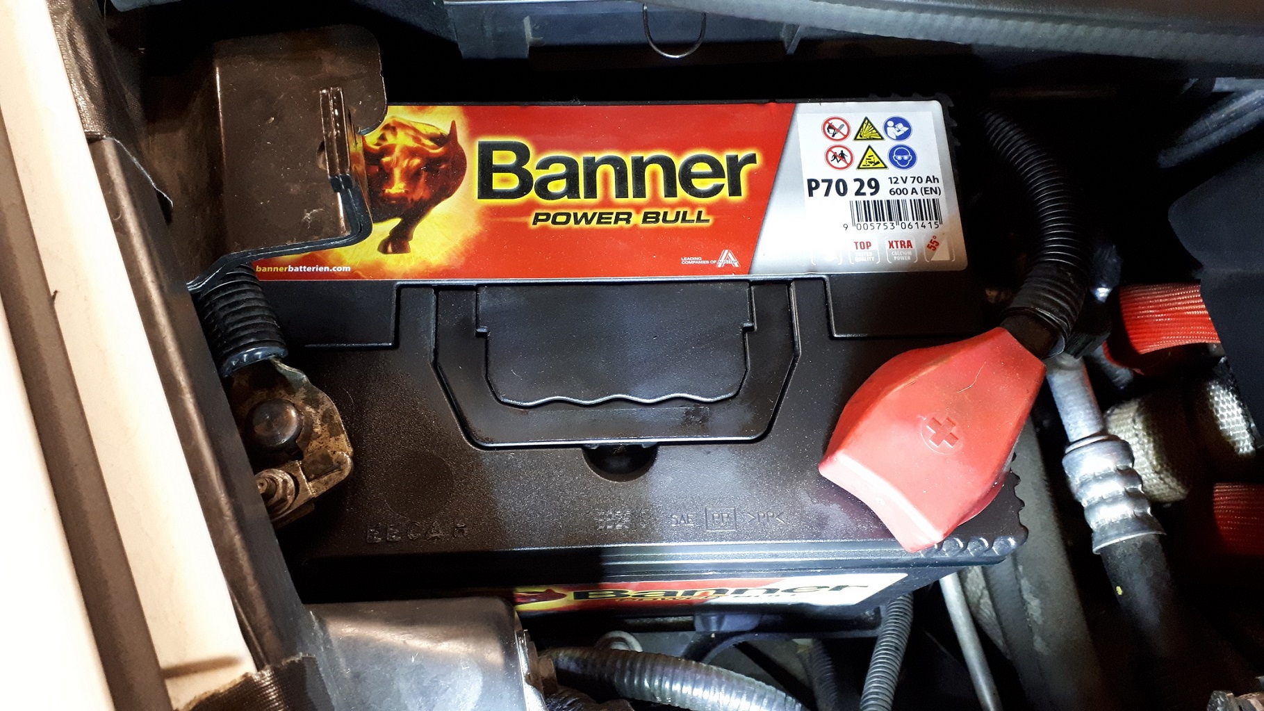

Habe jetzt die Banner 50300 bestellt. Hoffe die passt.
Welche Bosch hast du genau?

Re: Batterieprobleme /
Banner 50300 oder VARTA SILVER DYNAMIC 63-AH 12-V
Passen beide perfekt![good [smilie=good.gif]](./images/smilies/good.gif)
Moin,
Batterie nach knapp 10 Jahren Einsatz obwohl noch voll funktionsfähig mal lieber erneuert.
Es wurde eine:
VARTA D21 Silver Dynamic 12V 61Ah 600A Autobatterie 561 400 060 verbaut. Preis ca. 70 Euro.
Passt soweit bis auf den Sockel vorne ( rote Pfeile auf Bilder) dieser muss etwas abgeschrägt werden,
damit die Batterie sauber im Batteriehalter aufliegt.
Es wurde eine:
