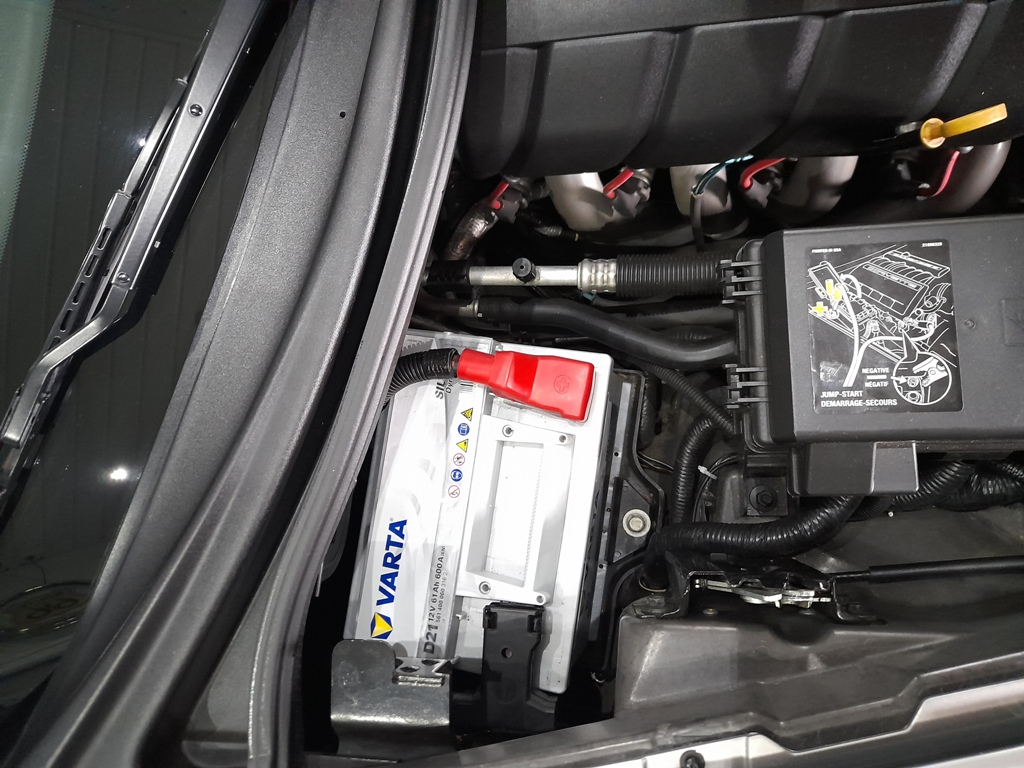

Beitragvon Bob_50 » 25.08.21, 19:28
Moin,
Batterie nach knapp 10 Jahren Einsatz obwohl noch voll funktionsfähig mal lieber erneuert.
Es wurde eine:
VARTA D21 Silver Dynamic 12V 61Ah 600A Autobatterie 561 400 060 verbaut. Preis ca. 70 Euro.
Passt soweit bis auf den Sockel vorne ( rote Pfeile auf Bilder) dieser muss etwas abgeschrägt werden,
damit die Batterie sauber im Batteriehalter aufliegt.
Gruß Bob_50

Beitragvon Claus Td » 26.08.21, 13:53
Bob_50 hat geschrieben:Moin,
Scheint normal zu sein. Habe Heute eine Exide eingebaut und mußte auch am Sockel abschleifen.

Beitragvon Bob_50 » 27.08.21, 09:15
Moin,
da die beiden Varta-Batterien, VARTA D21 Silver Dynamic 12V 61Ah 600A Autobatterie 561 400 060
und Varta Blue Dynamic D 59 60Ah 5604090543132 identische Abmessungen haben,
kann es ja dann nur an unterschiedlichen Batteriehalter der versch. Bj. liegen.
@Andreas, überprüf doch bitte mal, ob die Batterie richtig sauber am Boden aufliegt und
nicht im vorderen Bereich, in der leichten Schräge des Halters, anliegt.
Gruß [smilie=bye.gif]
Gruß Bob_50

Beitragvon Maverick » 27.08.21, 09:59
Wurde in einer KFZ Werkstatt eingebaut und sitzt definitiv einwandfrei wie es vorgesehen ist. Liegt auber am Boden auf und da ist nichts schräg. [smilie=biggrin.gif]
VG [smilie=bye.gif]
Andreas [smilie=cool.gif]
P.S.: Meine ist zwar eine EU, allerdings kann ich mir nicht vorstellen, daß GM zwischen US und EU was anderes verbaut und zwischen Cabrio wie meine und Coupe wird es bestimmt auch kein Unterschied geben.

Beitragvon GMC » 27.08.21, 17:27
So sieht das bei mir aus. Die Varta passt genau auf den Halter, größer darf sie aber auch nicht sein.[smilie=drinks.gif]
