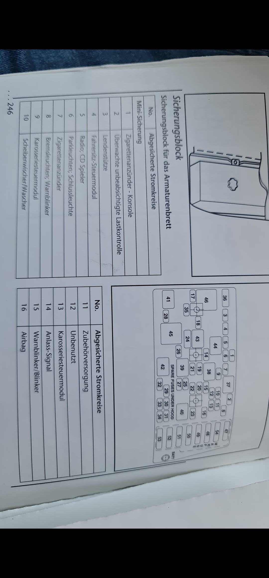

Hab ein Handbuch gefunden. Ziehe da mal die Sicherung Nr. 15.
- Damon
- Beiträge: 928
Re: Schalter Warnblinker
Laut Handbuch soll der Sicherungskasten im Fußraum der Beifahrerseite sein. Ich seh da aber absolut nichts außer durchgehenden Teppich. Ist die Nr. 34.
Hat da mal jemand ein Bild wo der sein soll?

Sorry vertippt!
Nr. 24 sollte es heißen und nicht Nr. 34.
- Damon
- Beiträge: 928
Ok, da schau ich mal genauer. Aber außer durchgehenden Teppich hab ich da nichts gesehen.
Höchstens das der Teppich vom Vorgänger stammt und praktisch drüberliegt. Muß ich mal schauen wo man den anheben kann. Denn normalerweise muß das ja leicht zugänglich sein.
