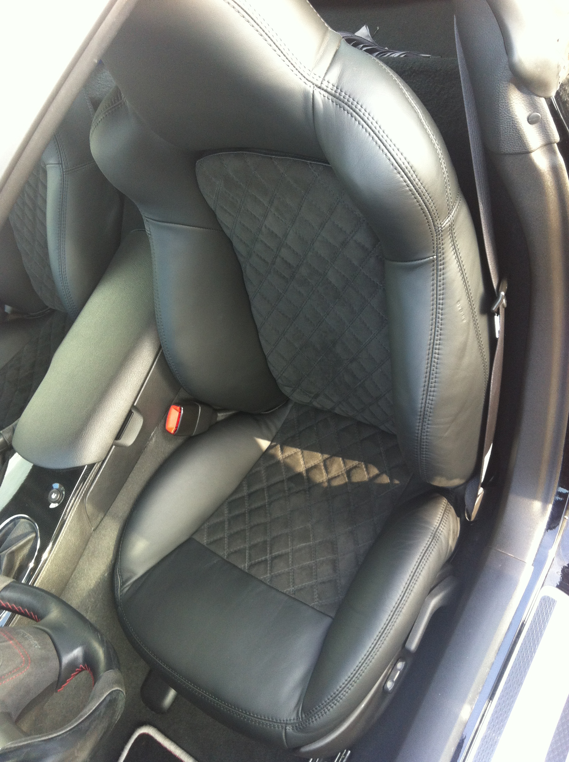

Beitragvon Rocky00748 » 17.12.14, 12:56
Ich hab noch zwei Sitze allerdings ohne Airbag.
LG Horst
Rocky00748
Beiträge: 2835
Wohnort: Rellingen
Re: Service+Umbauten auf die neue Saison
Beitragvon schwampe » 17.12.14, 13:00
Hallo Horst, die sehen super aus! Na meine sind auch noch ziemlich top, mache das ganze prophylaktisch!
schwampe
Beiträge: 974
Registriert: 09.09.14, 12:53
Wohnort: Miesbach
Fahrzeug: C6, 2005, weiß
Beitragvon Rocky00748 » 17.12.14, 13:13
Ich habe dir nur Ausgetauscht weil ich mir Schalensitze
Eingebaut habe.
Rocky00748
Beiträge: 2835
Wohnort: Rellingen
