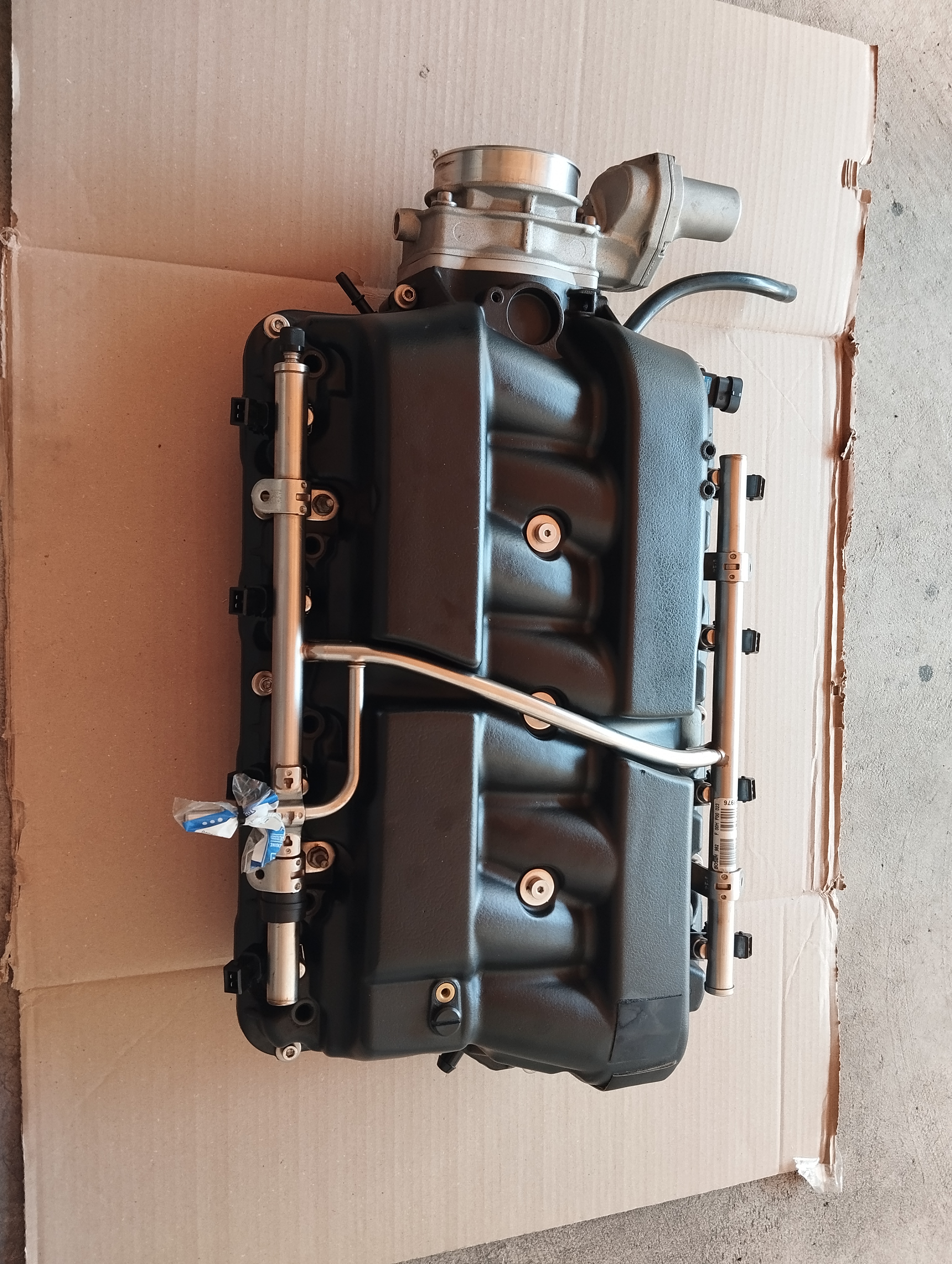

Die Köpfe hab ich mittlerweile zerlegt und gesäubert.
Dann noch die Edelstahl Auslassventile eingeschliffen und die Einlassventilsitze leicht nachgearbeitet.
Hier schon einsatzbereit mit neuen Ventilschaftdichtungen
Das MSD Manifold hab ich auch schon zerlegt, geputzt und neu abgedichtet

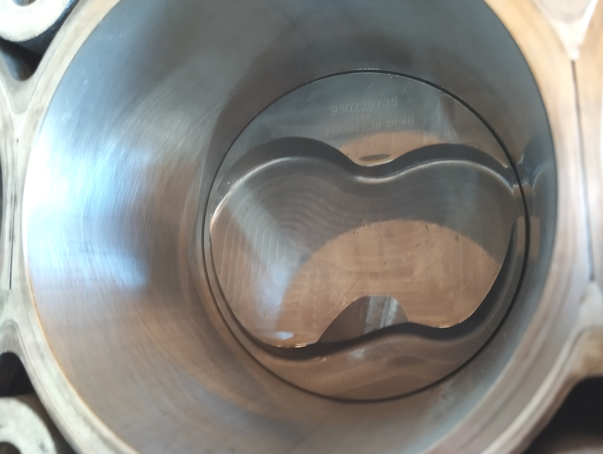

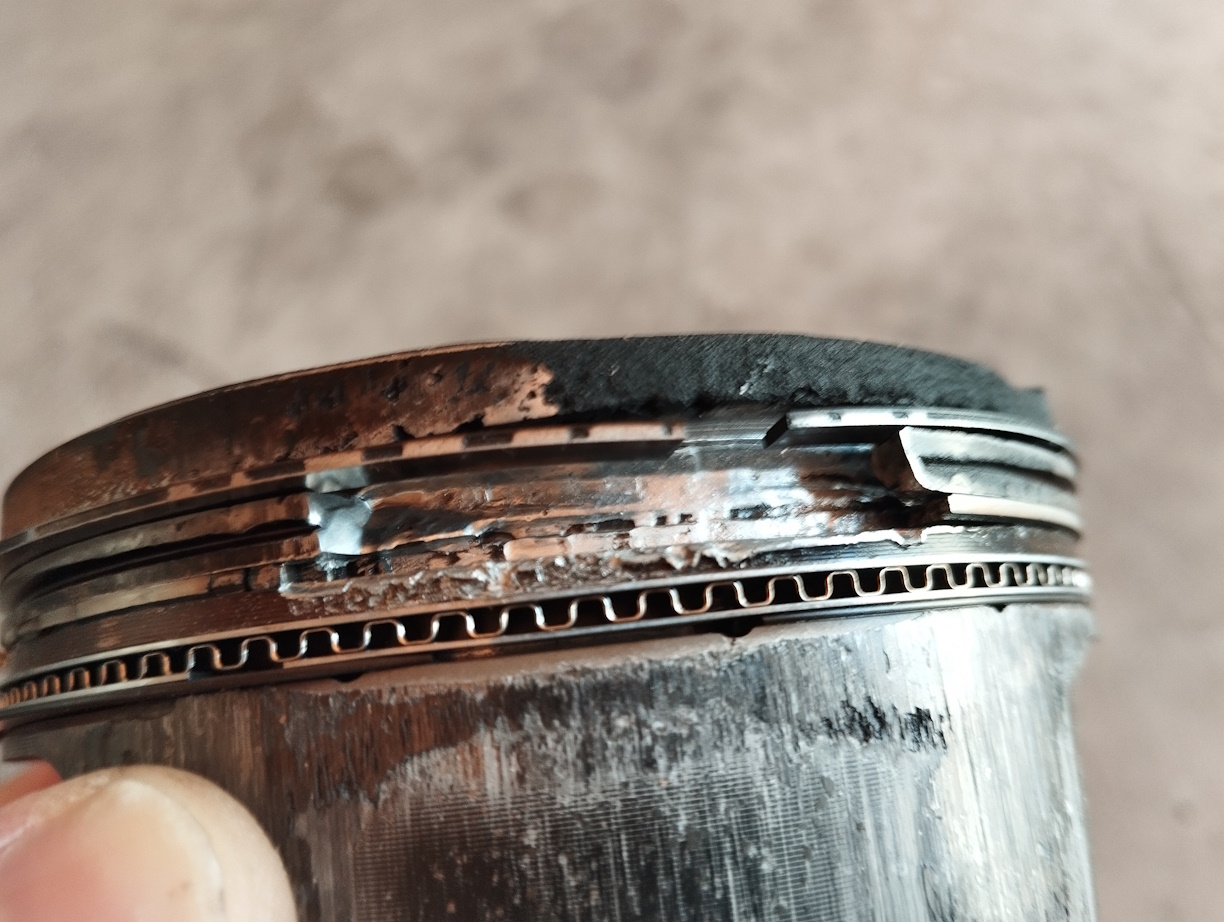

Der Motor ist nun vom Heinz zurück
Die alten Kolben hat er mir dazugepackt. Von oben hat man ja gesehen, dass 3 Kolben angeschmolzen waren.
In ausgebautem Zustand sieht man aber, dass alle etwas abbekommen haben. Wirklich heile ist keiner mehr...
Hier mal der schlimmste:

Uijuijui, das braucht kein Mensch...

Ne, das braucht man nicht wirklich...
Der Kolbensteg zwischen den Ringen ist gebrochen und über den Ringen ist der Kolben geschmolzen.

Wo sind denn die Reste hin gegangen?
Gut Alu vom Kolben ist weg. Aber da fehlen ja auch Stücke vom Kolbenring.
Gehärteter Stahl. Das schnilz nicht bei 700 Grad wie Alu.
Hoffe, nächste Woche kannst du wieder fahren.

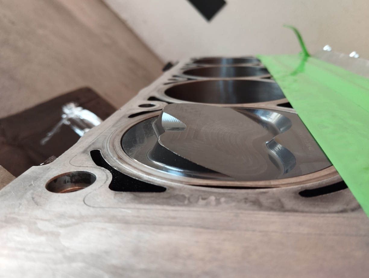

Der Shortblock sitzt nun wieder da wo er hingehört.
Heute setze ich das Vettchen wieder auf die eigenen Räder.
Steht ja seit 3 Monaten auf Böcken über der Grube...
Der Block wurde komplett revidiert.
Die Laufbuchsen wurden gehont, Die Kurbelwelle vermessen, die Lagerstellen poliert und natürlich rundum neue Lager.
Frisch gehonte Laufbuchsen:
Neues Mahle-Schmiedekolben-Design mit etwas mehr Verdichtung:

Ist das die MSD Ansaugbrücke? Hast Du die glatt geschliffen?
Sieht schön dezent aus!
Corvalex - Beiträge: 1314
Re: Motorumbau Teil 2
Hi Alex,
ja das ist die MSD. Auf Seite 13 in diesem Fred hab ich Bilder davon.
Auch wenn sie (mittlerweile) eingetragen ist, fand ich sie mit den angepassten Motorabdeckungen ohne Schriftzug schöner.
